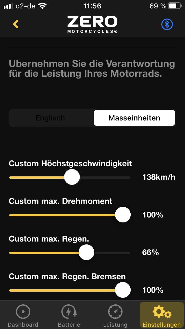

Hier ist meine SOLL Einstellung für den Custom Modus, den ich nach der App Aktualisierung neu einrichten musste:
Die Höchstgeschwindigkeit ist bei meiner 11kW Variante auf 138km/h limitiert. Ich kann zwar den Schieber ganz nach rechts schieben, aber beim nächsten Aufruf der Custom Einstellungen steht es wieder auf 138.Zero S 11kWZF10.5

Hi, also ich hab den Update schon lange in der App, aber mir wurde geraten den Update eher nicht zu machen - zumindest dann nicht wenn ich keine Probleme habe die durch das Update beseitigt werden sollen...MEroller hat geschrieben: ↑So 26. Sep 2021, 20:30UNBEDINGT machen, wenn das bei Deiner Zero freigeschaltet wurde! Nach meinem Batteriewechsel ist meine Zero nicht mehr freigeschaltet für eigene Updates, leider...![]()
Wichtig: Dein Handy in der Nähe der Zero haben, UND das Handy im heimischen WLAN. Zumindest war das bislang so. Mit dem Handy im LTE Netz war kein Firmware Update möglich.
Ist schwer zu sagen was Sinn macht. Der Hersteller rät immer zum Update, aber es gab dabei auch schon swchwerwiegende Probleme. So mancher Firmwareupdate führte auch schon zum Totalausfall - gerade wenn man über Funk/Bluetooth etc. arbeitet. Handy sollte wirklich nah beim Motorrad sein und genug Saft haben.
Bei mir gabs aber keine Probleme mit der Version 2.1.1 (allerdings unter Android) - die hab ich schon seit August in Verwendung, alle Custom-Einstellungen blieben erhalten.

Ich hab heute den ersten größeren Ritt gestartet. Das Ding beschleunigt ja absolut brutalMEroller hat geschrieben: ↑Di 28. Sep 2021, 12:18Hier ist meine SOLL Einstellung für den Custom Modus, den ich nach der App Aktualisierung neu einrichten musste:
Ich weiß nur noch nicht ob da was manipuliert wurde, auf Landstraße einmal höher beschleunigt und nach Tacho bei 150 aufgehört...
Ist das noch normal ?

Auf der Landstraße sind 150km/h nicht normal
Aber ja, die ungedrosselte S sollte 167km/h in der Spitze erreichen

Bei der App bleibt die 177km/h auf jeden Fall stehen, ich denke wenn die wirklich über 160 bringt wird der Motor auch flotter heiß und wird das wieder runterregeln.
Ist aber völlig egal, ich brauche immer nur den kurzfristigen Kick. Hab auch schon gemerkt das ich etwas weitere Touren wohl bei 110km/h machen werde.

Ich habe ja nur die 11kW Version, daher das cap auf 138km/h. Selbst da wird der Motor schon innerhalb von 5 Minuten so heiß, das gedrosselt wird und die Kiste wieder langsamer wird. Bei 177km/h wird das keine Minuten anhalten, dann blinkt das Thermometer wie wild, und auch Deine ungedrosselte S wird sukzessive gedrosselt
