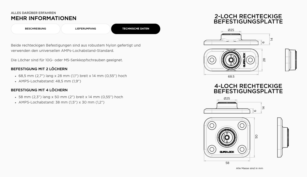

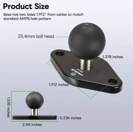

Okay, ich antworte mir mal selber: 1,912 inches
Sollte also passen.

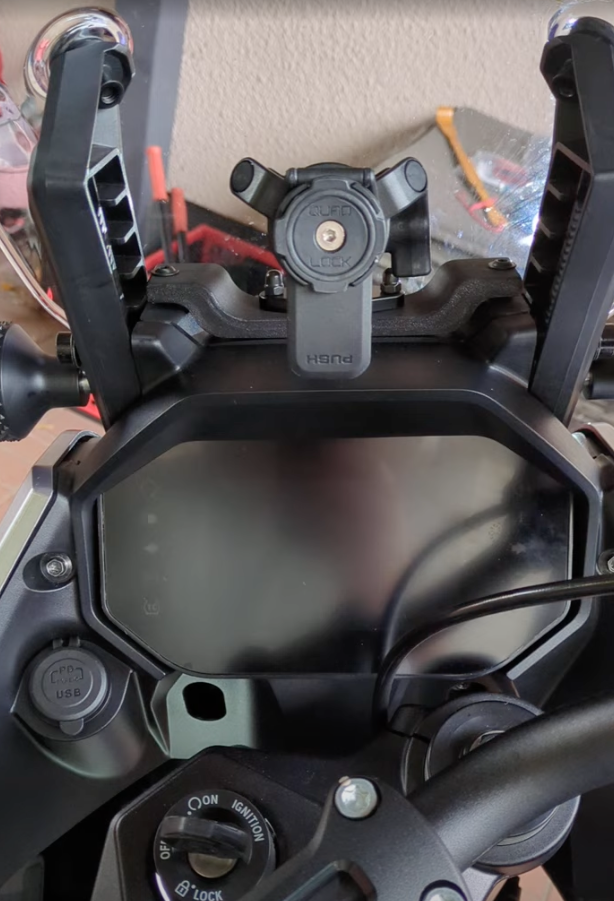

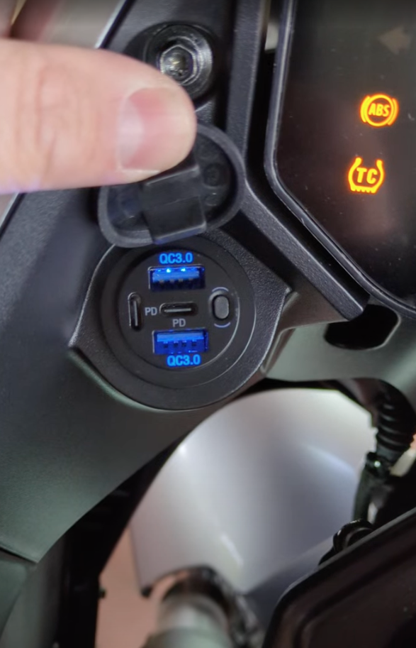

Cockpitbrücke ist installiert. Dadran habe ich jetzt über ein RAM-Mount ein Quadlock installiert um mein Pixel 7a zum Navigieren zu nutzen. Dazu habe ich auch noch die Ladebuchse durch eine USB-Buchse mit 2x USB-A und 2x USB-C PD ersetzt.
