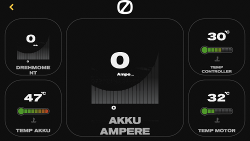

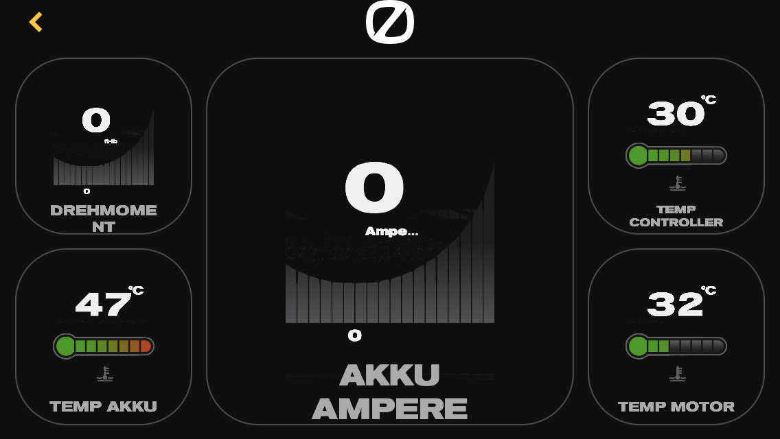

Hmpf - nach mehreren Stunden bei einer Batterietemperatur von geschlagenen 47°C (!) hat sich sogar der maximale Iso-Fehler "Gefahr!" 029 wieder eingestellt
Diese Isoaltionsfehler werden immer unlogischer...
Naja, auch früher schon bei ähnlichen, wenn auch nicht so effektiven Batteriedurchwärmaktionen hat es einen Tag der Abkühlung gebraucht, bis die Iso Fehler wieder weg waren. Am Montag früh weiß ich mehr...
