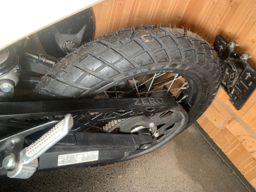

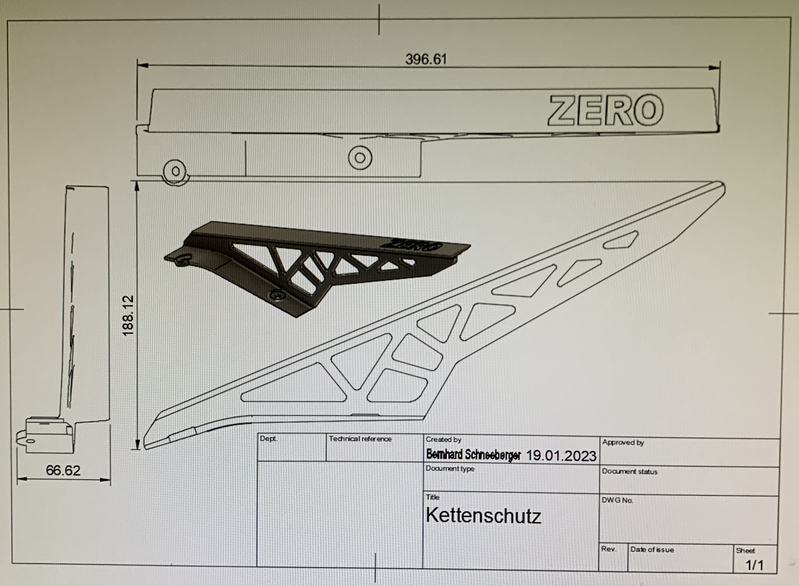

Hola!
Hab von meiner FX mal den Ketten- Reifen- über alles Schutz demontiert.
Sieht gleich viel schnittiger aus :mrgreen:
Nur die Freundlichen würden das wohl nicht gutieren, daher muss ein schlanker Ersatz her.
Schnell mal gezeichnet das Teil und auch schon gedruckt.
Jetzt muss noch geschmirgelt und lackiert werden…
Mal sehen was dabei rauskommt…

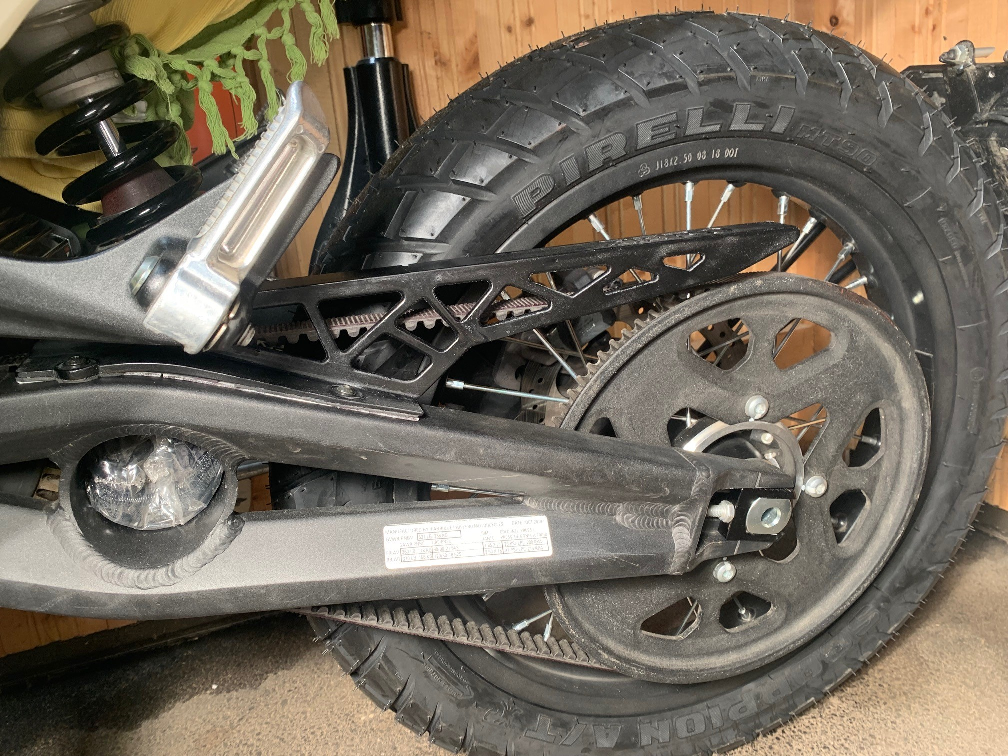

Mal zur Probe aufgesetzt... und passt.

Viel wichtiger wäre ein geschlossener Schutz des unteren Riementrums, das bräuchte meine S auch. Dass ich keine Angst um den Riemen mehr haben muss, wenn es Rollsplitt auf der Straße gibt...
