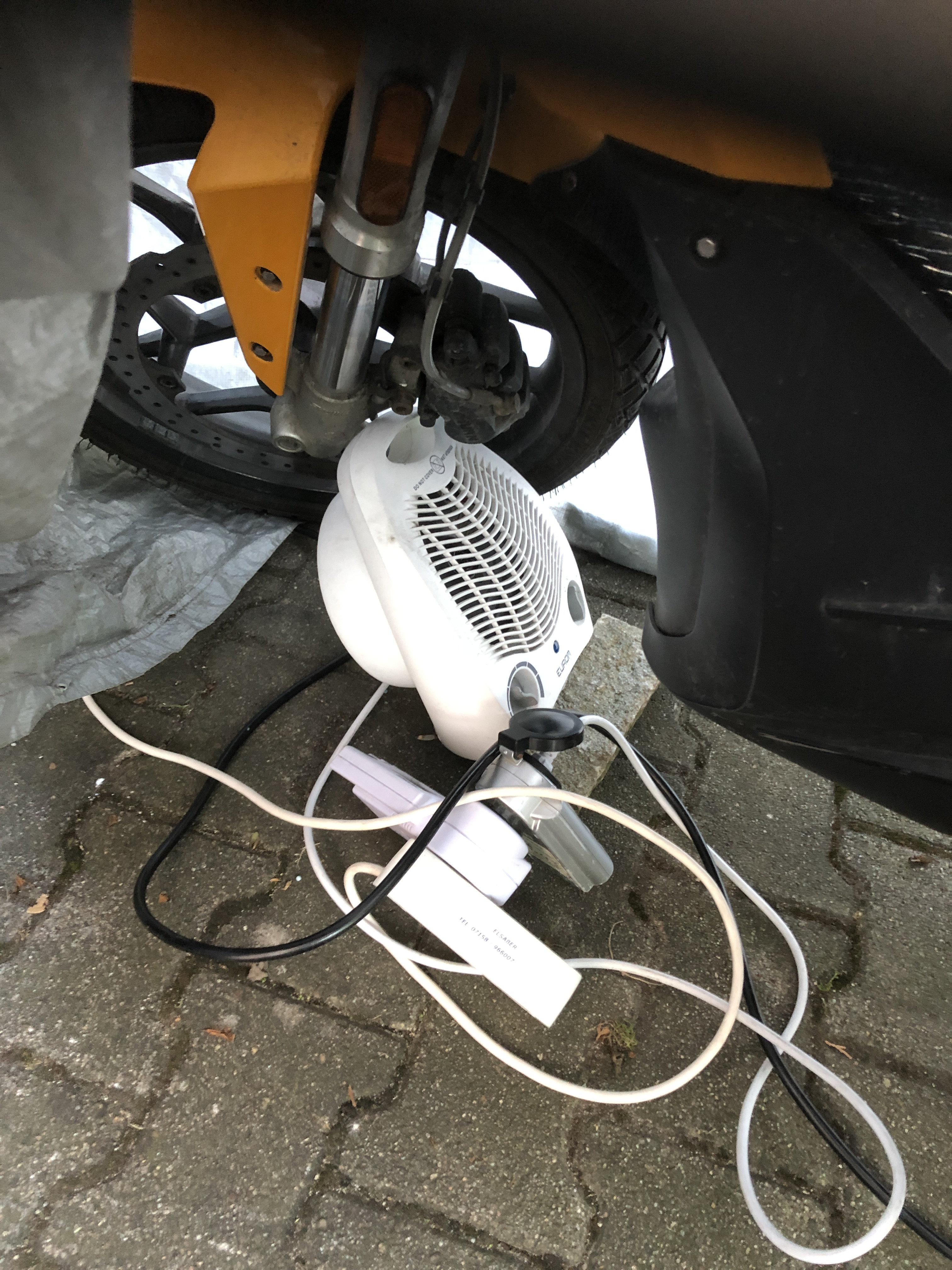

Zur allgemeinen Belustigung mal meine Batterietemperierungsnot, die ich zur Tugend machen musste, denn mit 0°C Batterie gleich auf die Autobahn ist potentiell lebensgefährlich wegen der massiven BMS Drosselung:
Zwischen Vorderachse und Boden klemme ich mittels Pflasterstein diesen Standlüfter, der auf Stufe 1 von 2 von gestellt ist. Power wird über Zeitschaltuhr um 4:30 Uhr gestartet, um 7 Uhr wieder aus. Diese steckt im Energiemesser, der mit bei den derzeitigen Nachttemp. von teils unter -5°C einen Verbrauch von ca. 2,5kWh bescheinigt :(

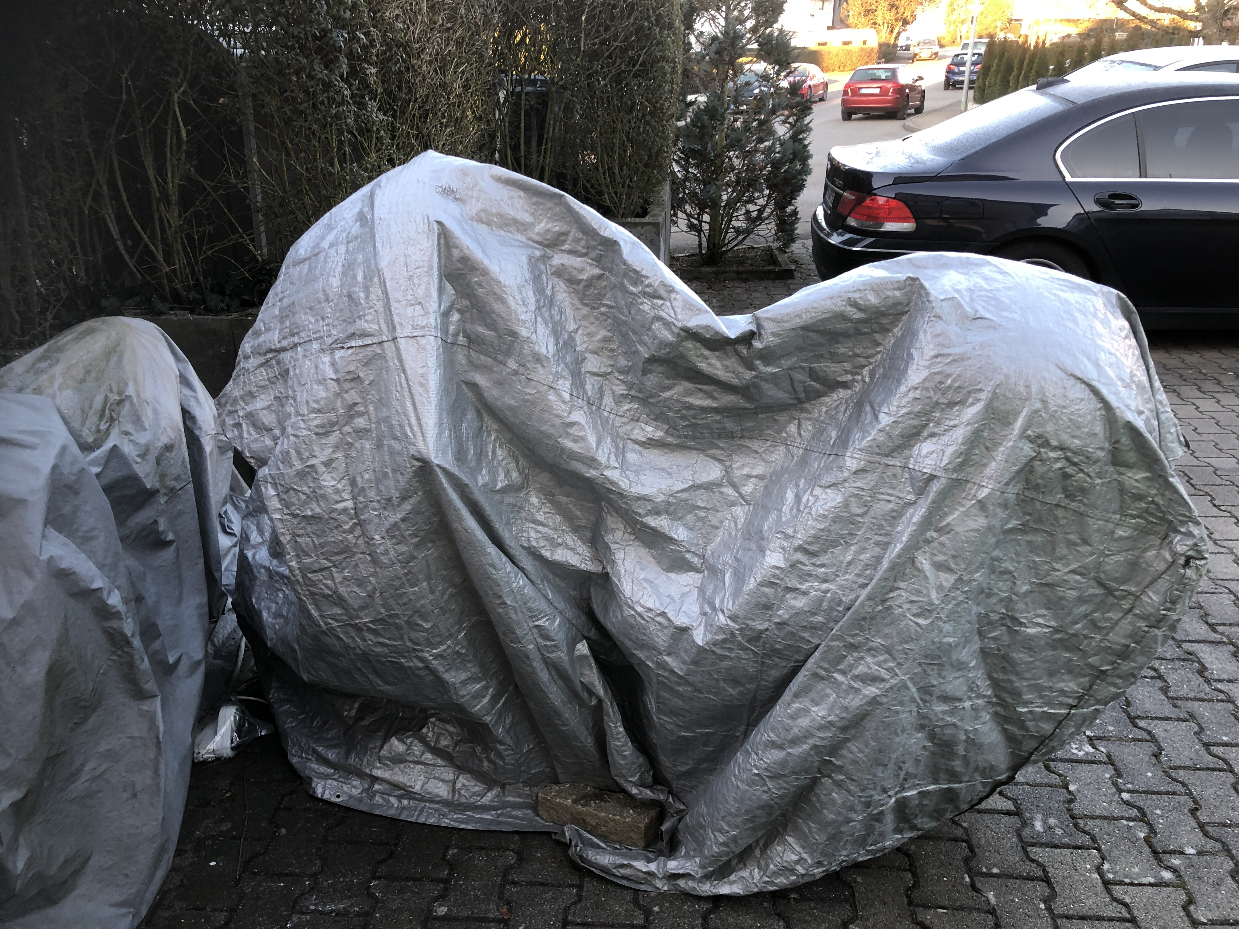

Um möglichst wenig Wärme zu verlieren steckt die Zero unter einem "Ganzkörper-Verhüterli", in sturmfreien Nächten mit Pflastersteinen an den Rändern beschwert, dass die warme Luft möglichst nur im inneren zirkuliert:
Sind halt vor jeder Fahrt gute 5 Minuten Zusatzarbeit zum auspacken und Verräumen, gleiches anders herum Abends nach der Heimkunft :(
Aber auf ca. 15°C kann ich meine warm angeblasenen Batterien aufheizen, was keine nennenswerte Drosselung mehr verursacht.

Ganz schön teure Geschichte. Aber wahrscheinlich immernoch weniger Gesamtstromverbrauch, als wenn du mit dem Elektroauto fährst.
Was mich nur wundert ist, warum Du die Steckersammlung am Motorrad hast und nicht an der original Steckdose. Dann würde das auch nicht immer unter Strom stehen. Nicht dass da ein Hund drunter schlüpft und in die Steckdose pinkelt.

Das Zeug ist nur für Innenräume gemacht, weshalb es mit unter die Plane muss. Hunde streunen hier zum Glück keine rum, eher Katzen und gelegentlich Marder - deren seltene Begegnungen man dann deutlich im ganzen Viertel hört :lol:
Vor der Haube, derzeit auf dem Boden, sieht man in einer Gefriertüte meine Funksteckdose von Oregon, mit welcher ich die Ladung der Zero vom Wohnzimmerfenster aus fernsteuern kann und mir aktuelle Ladeleistung und verabreichte Ladeenergie anzeigt. Der große Vorteil: der Kaltgerätestecker verabreicht der Buchse in der Zero nicht bei jedem Einstecken einen Lichtbogen.
