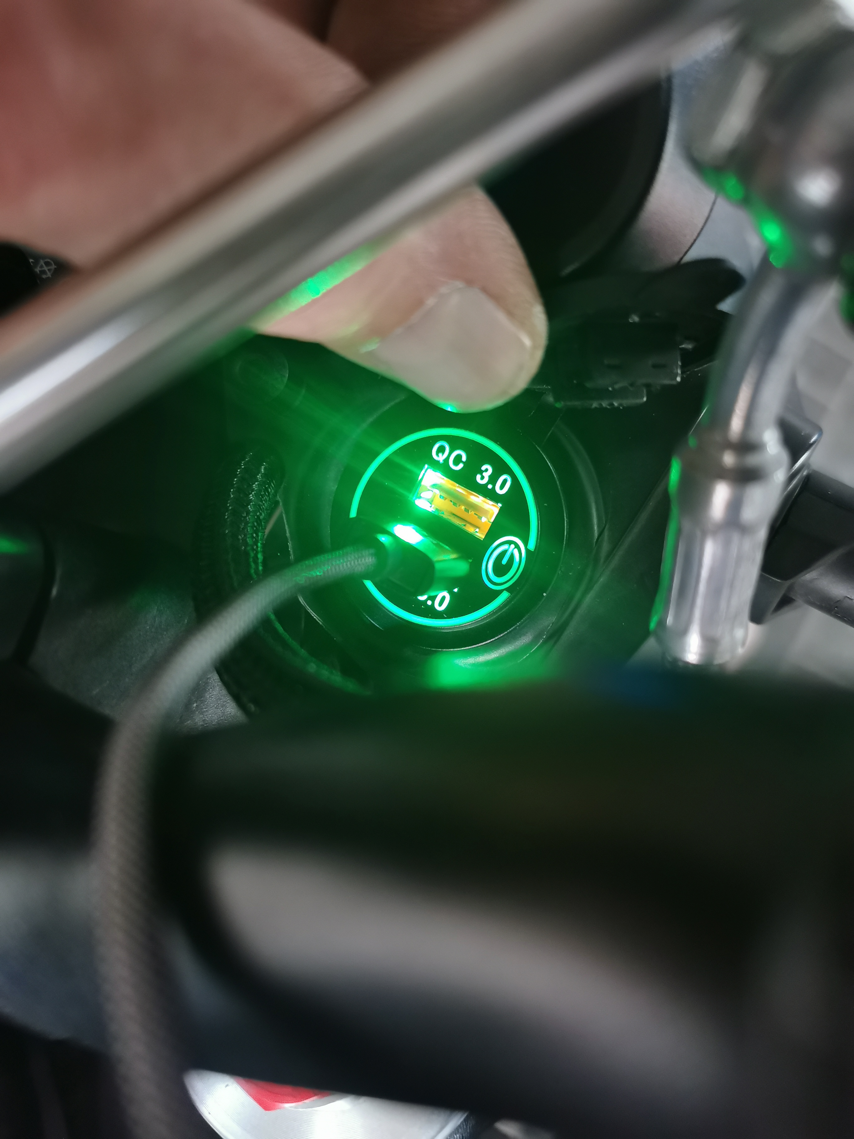

Ich hab jetzt nach der 12v Buchse gesucht, hab mir aber direkt eine Einbaubuchse wasserdicht mit 2 USb gekauft.
Ist es original nur eine Steckdose?
- Beiträge: 19322
Re: Modifikationen an Zero S, SR, DS, DSR
Ja, das Originalkabel von Zero hat eine 12V Dose, wie früher für den Zigarettenanzünder erdacht. Darin steckt bei mir dann ein wassergeschützter Adapter für 2 USB Dosen, ganz ähnlich wie bei Dir die Dose.

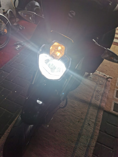

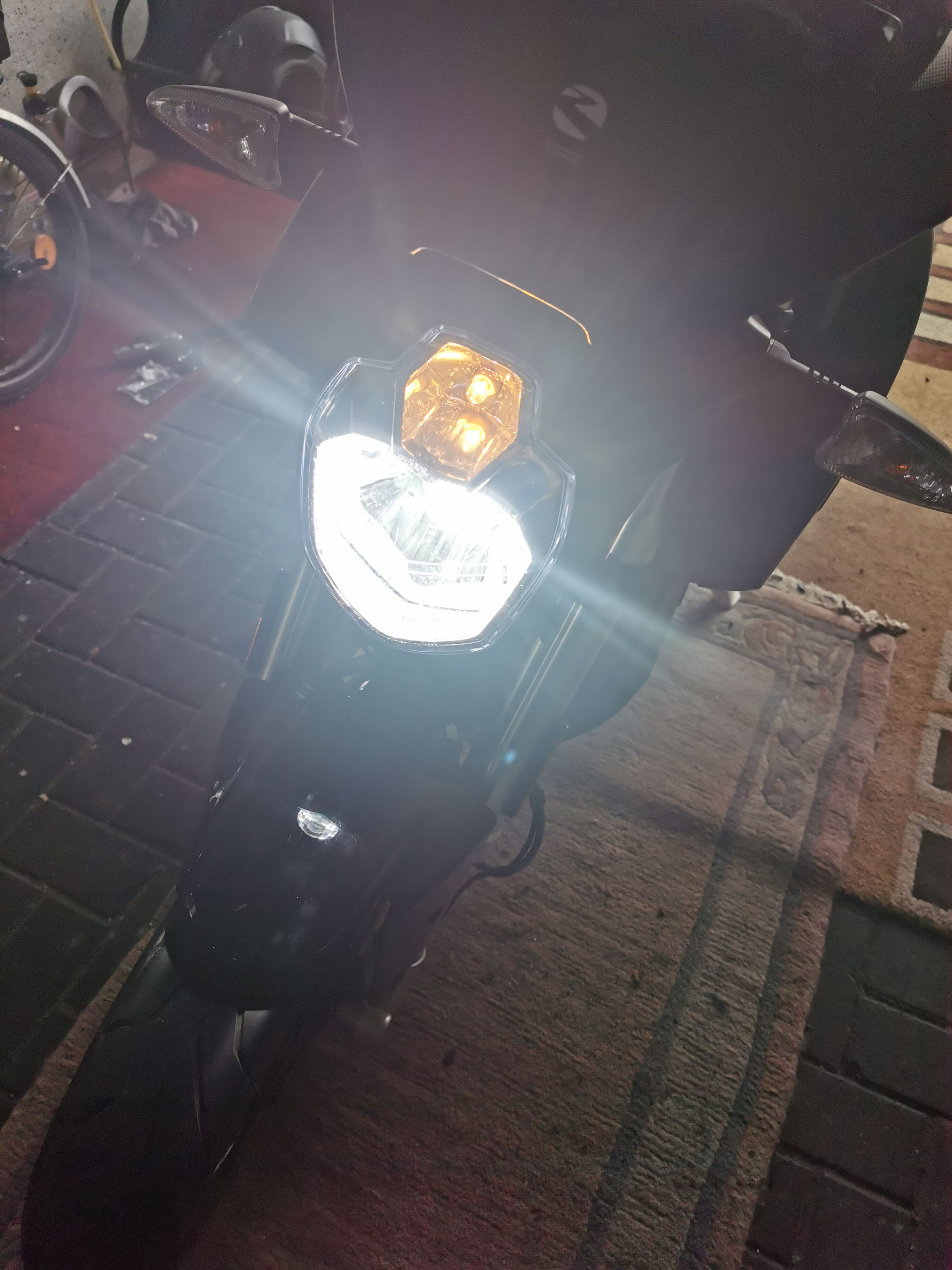

Schon erledigt. Bin an Standlicht rangegangen.
Angekratzt und gelötet
Standlicht sieht jetzt aus wie Teelicht, hatte gedacht es kommt eine H4 LED aus China. Es waren 2 im Paket (Novsight).
