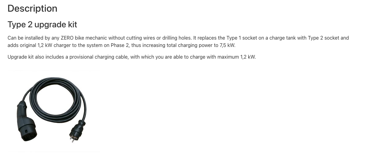

Mittlerweile hab ich herausgefunden, daß der Chargetank auf Typ 2 umgerüstet wurde. War vorher Typ 1.
Upgrade Kit von Metron.
An diesem Kit hängt auch ein Kabel mit Kaltgeräteanschluss, welches laut Anleitung mit der Onboard-Ladebuchse verbunden werden muss. Also Buchse lösen, nach innen verlegen, miteinander verbinden.
Witzigerweise wurde das nicht so gemacht. Dieser Kaltgeräteanschluss ist neben der Ladebuchse am Rahmen fixiert und mit einer Kappe verschlossen.
Beim Motorrad war eine Kaltgeräte-Verlängerung dabei. Man könnte daraus schließen, daß dies die fehlende Verbindung darstellt. Trau mich erst mal nicht, das zu testen.

Und das Ladekabel hat auf der einen Seite nen Schuko und die andere ist Typ 2. Dazwischen nur die Leitung; keine Elektronik zu erkennen. Dachte eigentlich, da liegen dann 230V an. Ist nicht so.

Interessant! Von der Webseite: "Please note: Only cables designed for 7kW (32A) charging, will function on this kit (the PP resistor should be 220 ohm)! 16A cables will not start the charging process. The single phase cable that comes with the kit is designed to run only the built-in 1,2 kW charger (overnight charging)." Vielleicht ist das des Rätsels Lösung?
https://metron-ev.com/product/products- ... grade-kit/
- Beiträge: 19309
Re: Chargetank: Buchse fehlerhaft?
Wenn Du kein 32A Kabel hast, kannst Du gern auch bei uns vorbeikommen, denn wir haben sowohl 32A Kabel, als auch eine 22kW Wallbox, die Zeros mit Chargetank leider brauchen für die volle Ladeleistung.

Mit Verlaub: in Sachen Standards scheinen die die Jungs von Metron recht locker an die Sache heranzugehen:
Man sieht ja aktuell, dass zeitweise wichtige Informationen verloren gehen. So ein Kabel dürfte es eigentlich nicht geben!
