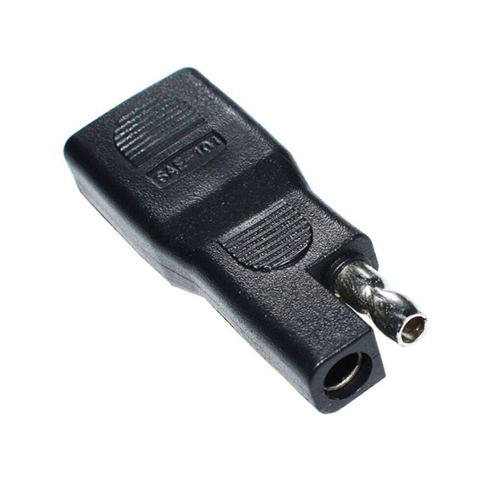

Musstet ihr noch zusätzlich eine Sicherung einsetzen oder hat das nachrüsten einer 12V Ladebuchse nach Anschluss am SAE direkt funktioniert?
Nein, als endlich der Anschluss in den vorderen Kabelgedärmen meiner S ausgegraben war, brauchte ich nur einstecken, und der 12V Anschluss lieferte 13,5V vom DC/DC. Aber natürlich nur bei angeschalteter Zero! Wenn sie aus ist, ist auch der 12V Anschluss aus.
Ja das habe ich mir auch schon gedacht aber auch bei eingeschalteter ging nix.
Entweder buchse defekt oder irgendwas am Kabel muss aber demnächst eh nochmal ran wegen Dashcam dann werde ich das prüfen. 👍

MEroller hat geschrieben:
Di 6. Jun 2023, 22:17
Bist Du sicher, dass Du den RICHTIGEN Stecker ausgegraben hast? Siehe hier für den richtigen:
viewtopic.php?p=212333#p212333
Nein ich bin bewusst an den SAE gegangen hatte nicht das original mit Sumitomo. Aber der SAE ist ja eigentlich auch Accessoire.

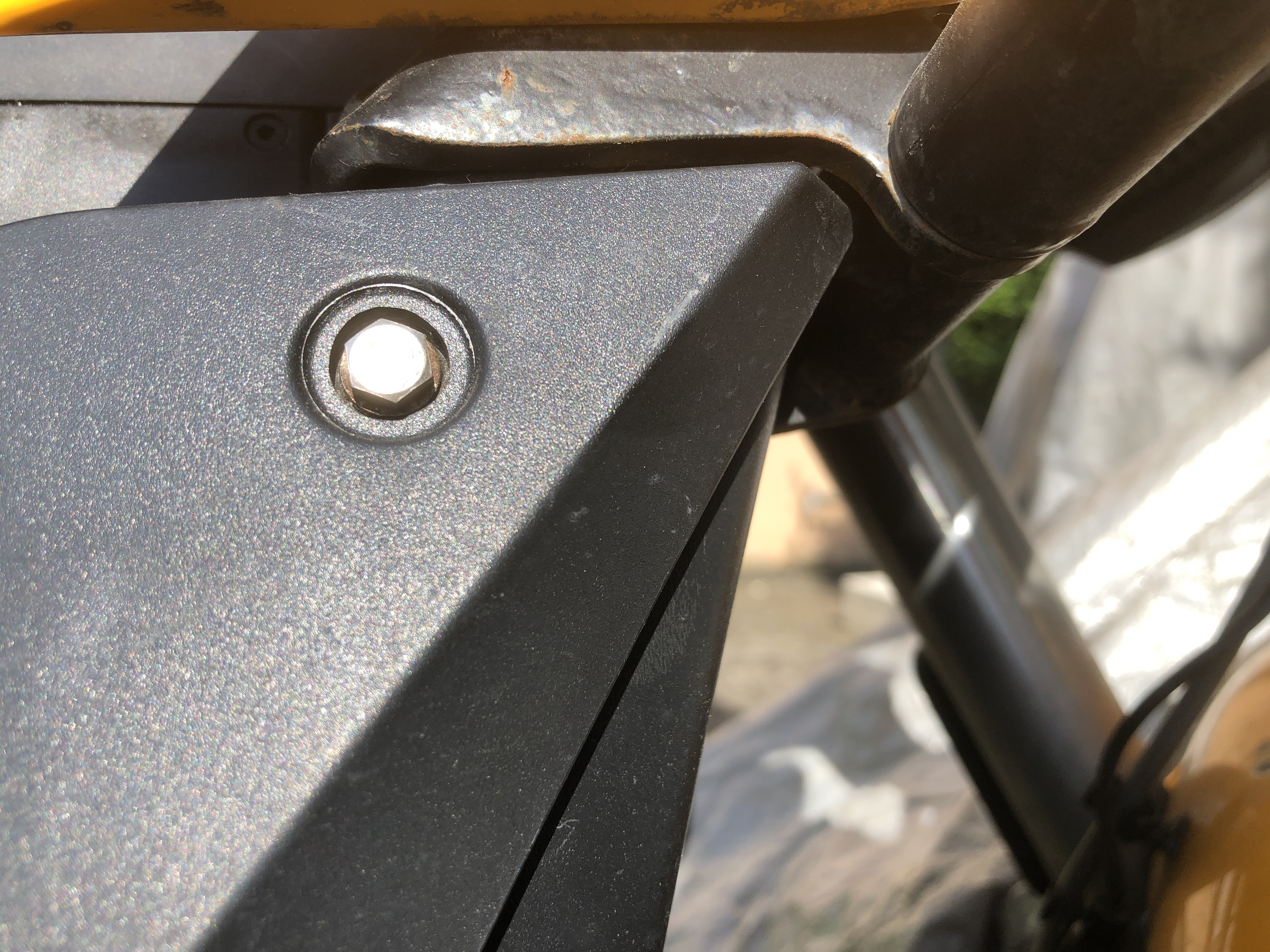

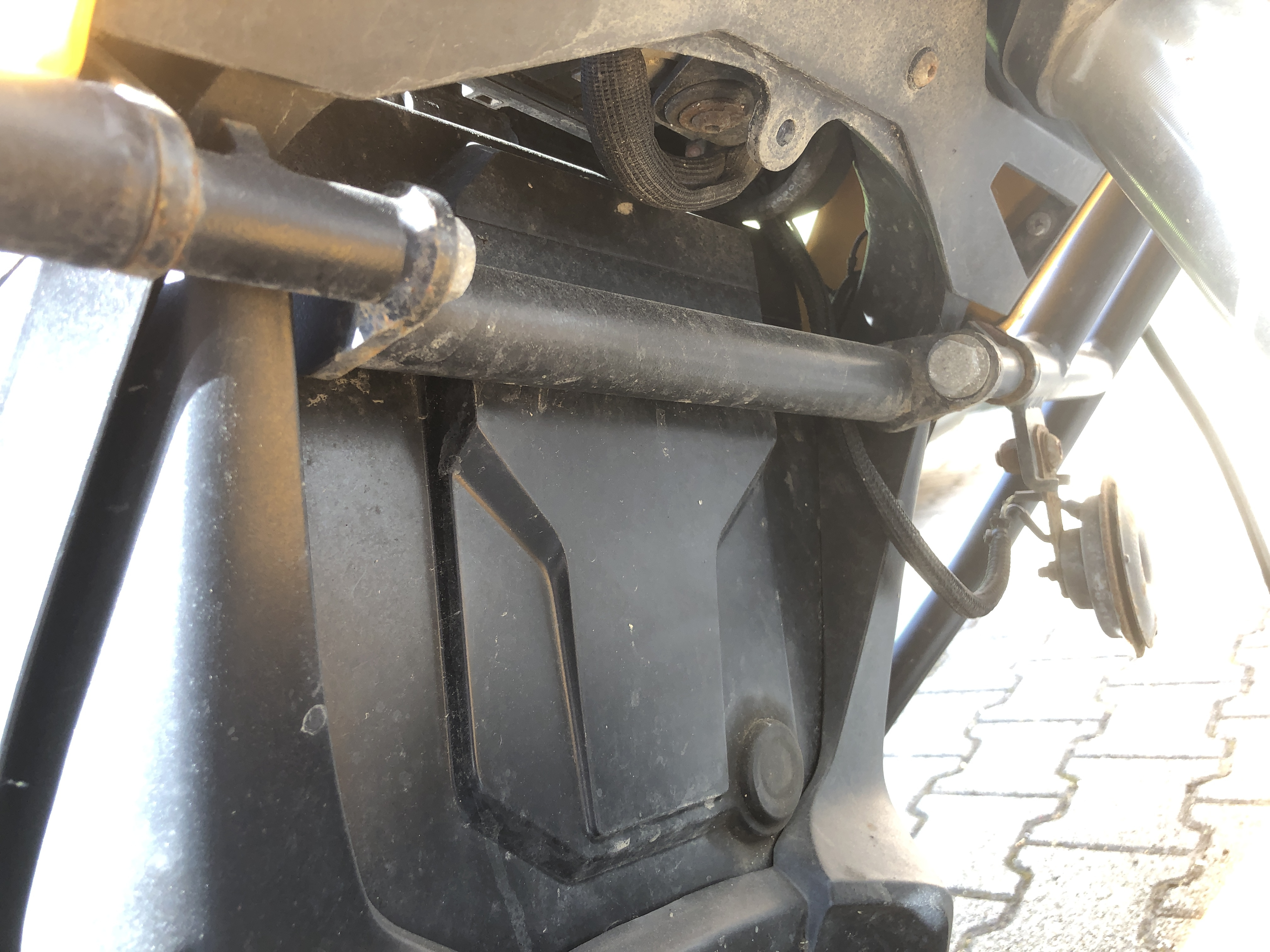

Bei der S gibt es keinerlei Grund für die Kröpfung, da ist Platz in Hülle und Fülle:
Bei DS und Konsorten wird vermutlich der viel höher und fest montierte Spritzschutz diesen Raum beanspruchen.
Und hier noch der Winkel, mit dem die Querstrebe am Rahmen befestigt wird:

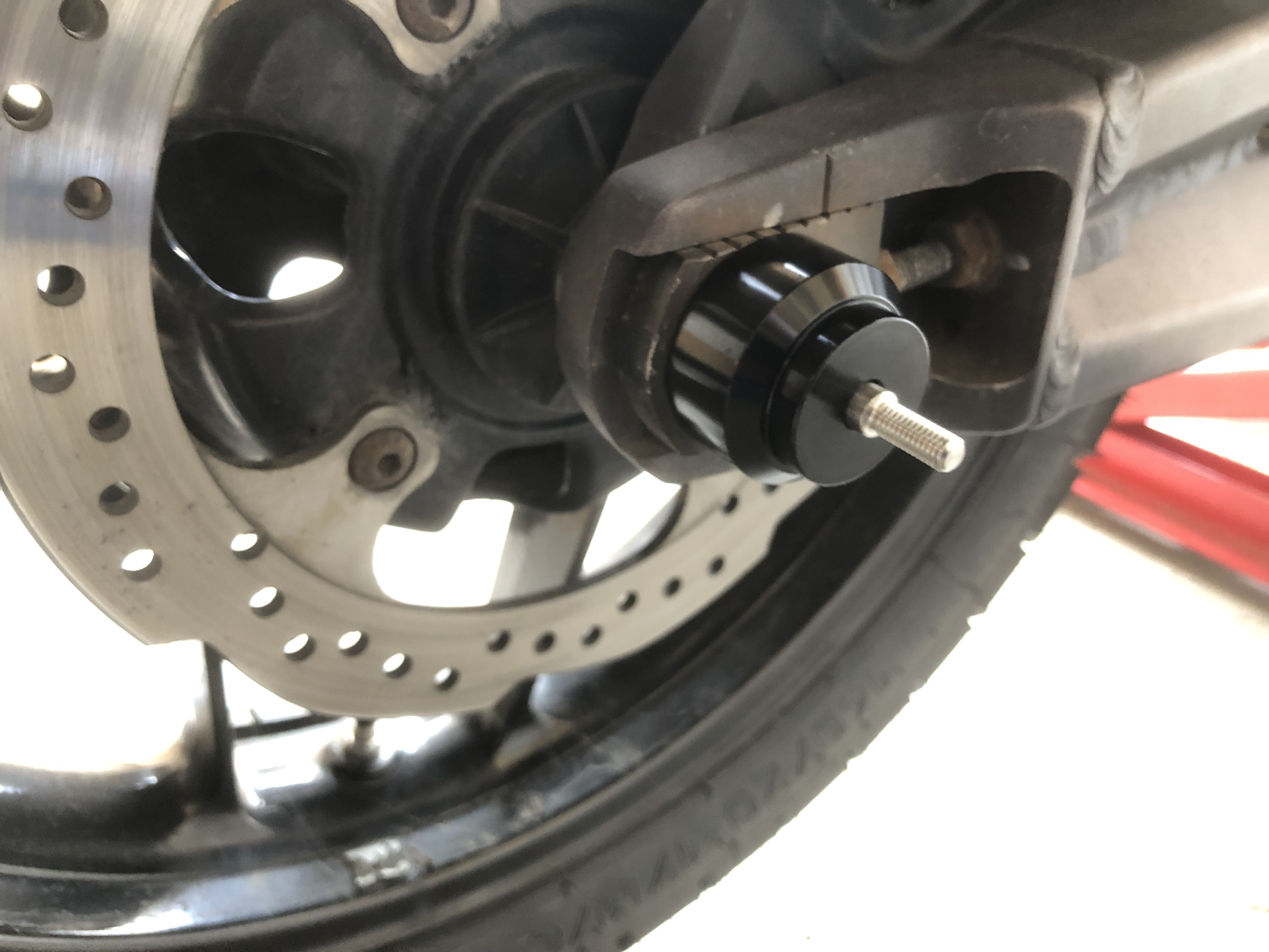

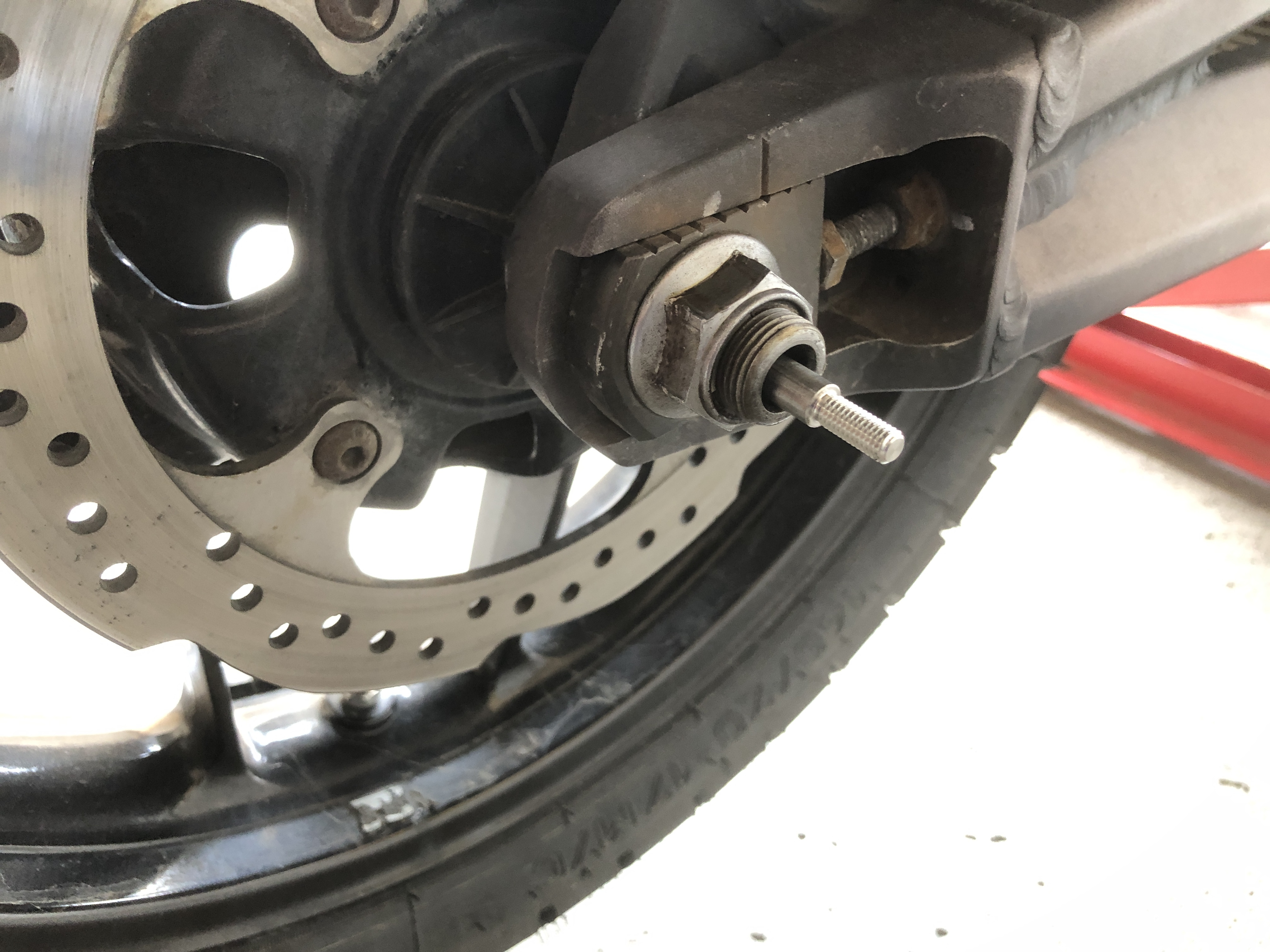

Immer mal wieder war die Rede im Zero Bereich von "Rear Axle Sliders", welche bei einem Sturz aufopferungsvoll Riemenrad und Schwinge vor Schürfwunden bewahren sollen. Ich konnte mir nie vorstellen, wie die zu montieren sind, deshalb hier ein paar Bilder für alle potentiellen Nachmacher. Und die passen auch an die FX Modelle!
Ich habe bei AF1 Racing zugeschlagen: R&G Racing Rear Axle Sliders for Zero S, SR, DS, DSR, FX, FXS and FXE
Die linke Seite schon mit festem Loctite gesichert montiert. Bei der S und vermutlich allen Derivaten davon sollte man jedoch entgegen der Montageanleitung , 1-2 Windungen über die Stoppmutter hinausstehen zu lassen, nur maximal eine Windung herausstehen lassen, denn wie man später sieht ist bei mir rechts das Gewinde gerade so eben mit dem Ende der Stoppmutter...

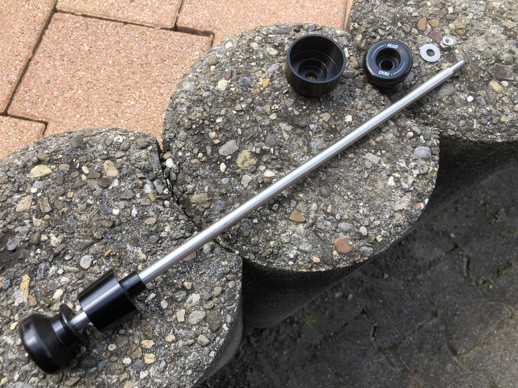

Die Hinterachse ist hohl, das ist das Geheimnis der Montage :D Hier ist die Stange von links schon fast ganz eingeschoben:

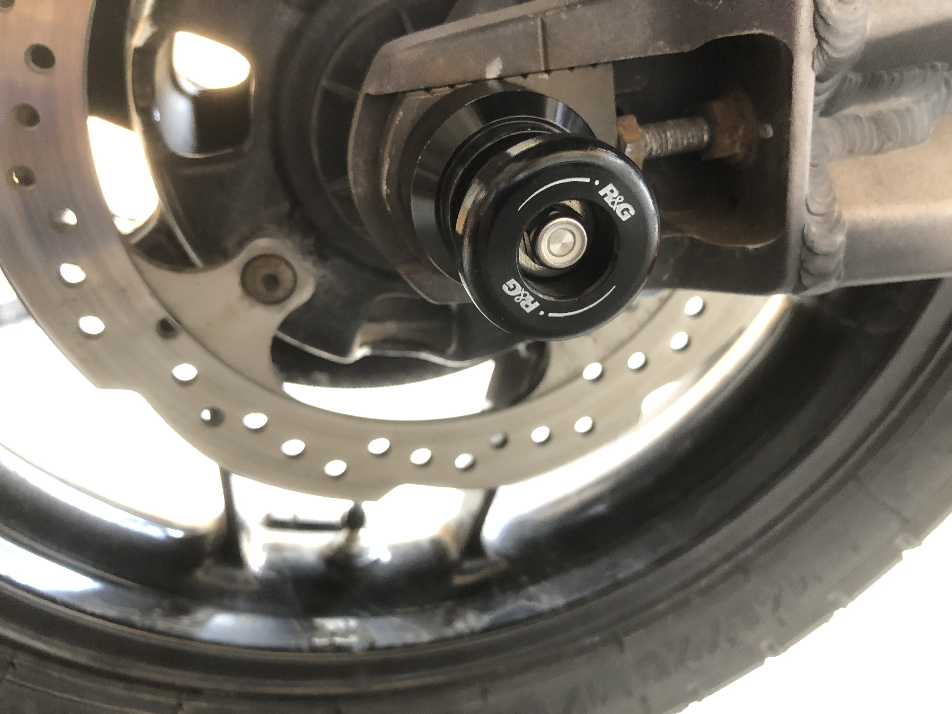

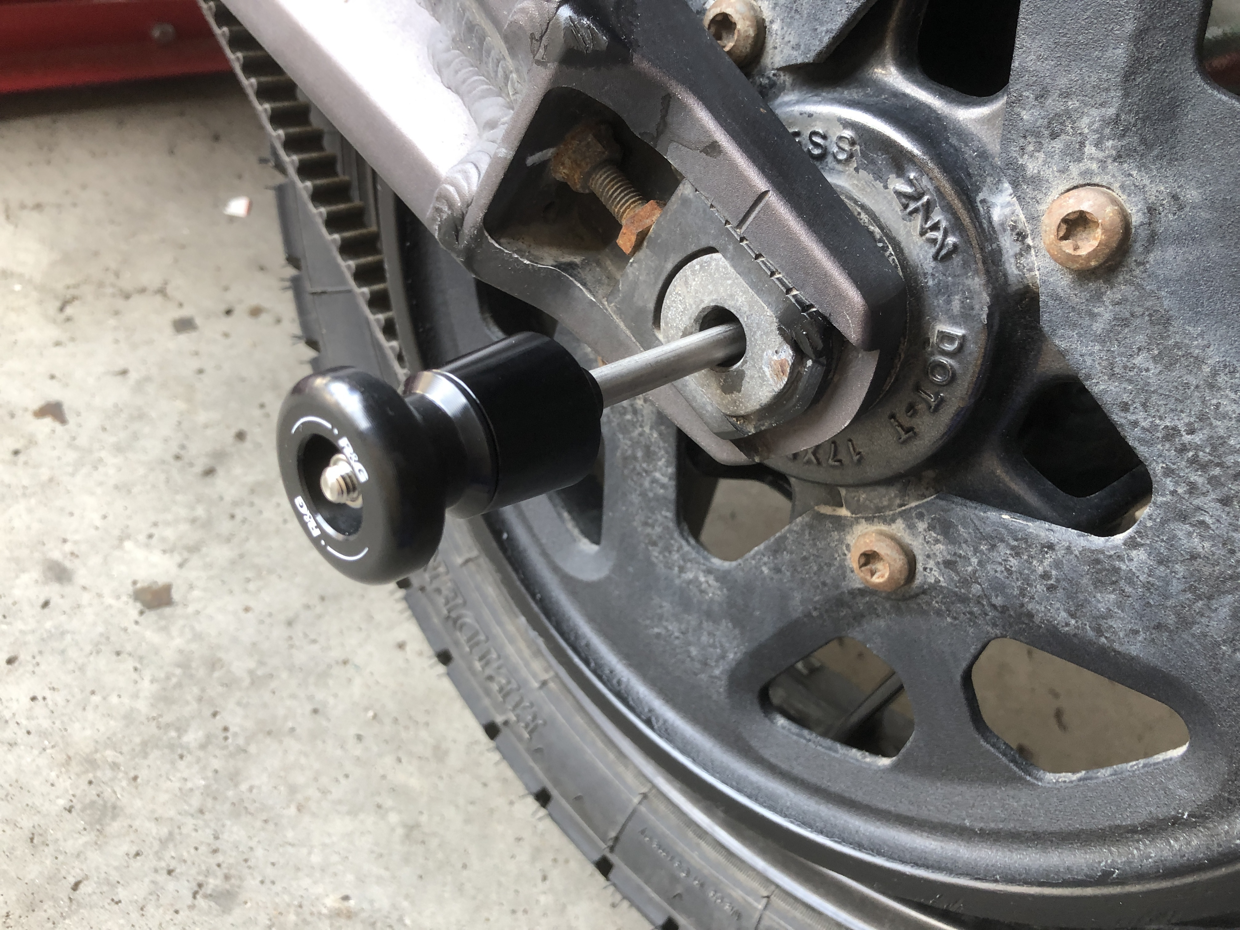

Ganz durchgeschoben guckt dann das Stangenende rechts raus (die Mutter hatte ich zuvor komplett entrostet und mit anti-Korrosionsfett behandelt):
Da kommt dann die große Haube über die Hinterachsmutter:
Mit 10Nm angezogen sieht es rechts dann so aus:
