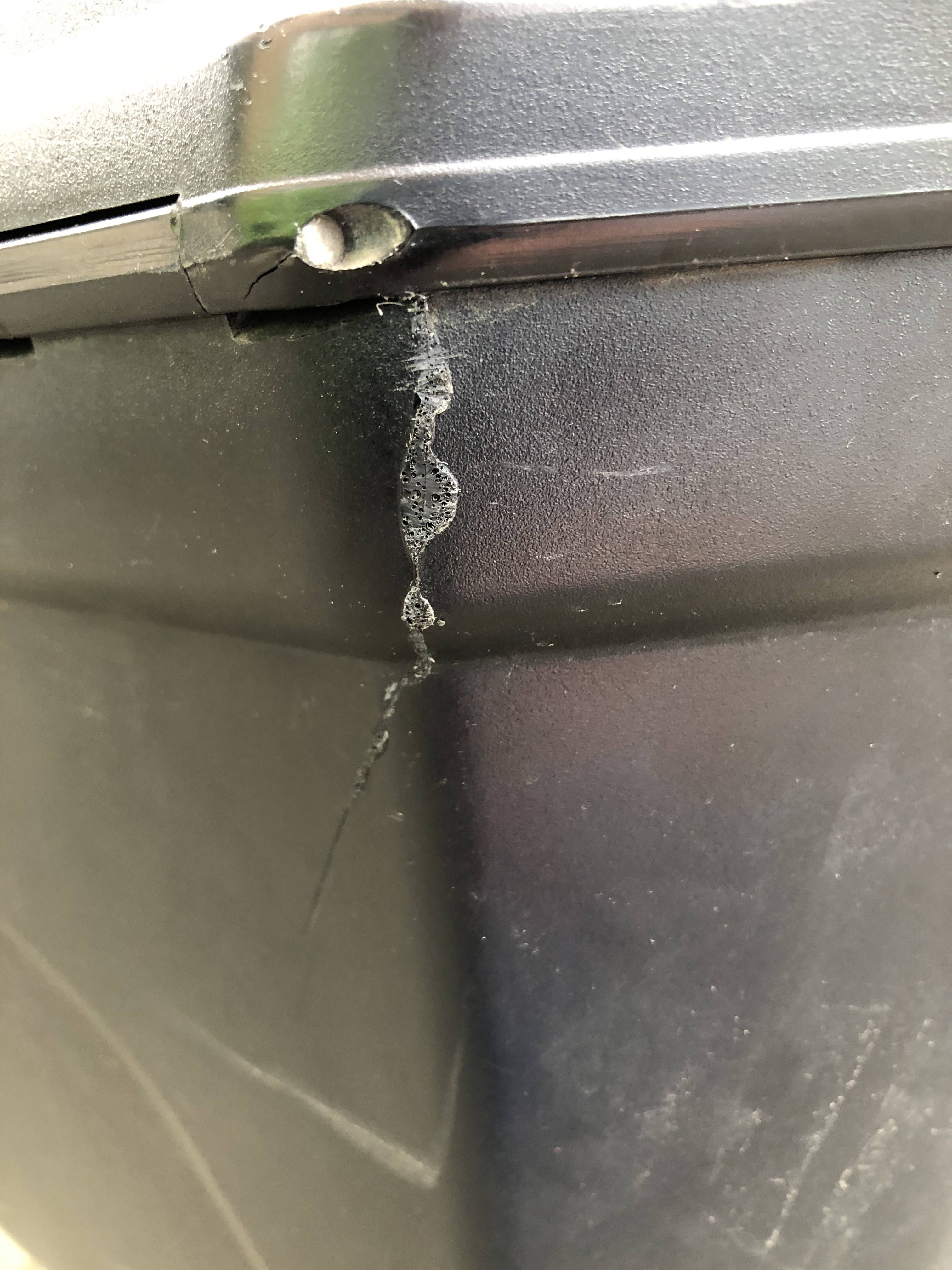

Dies Woche, am Dienstag, ist ein Malheur passiert mit dem linken Seitenkoffer. Den nutzte ich bei zwei Fahrten in der Woche, um meinen Geschäftslaptop darin zu verstauen. Ich hatte den Deckel offen, und als ich die Laptoptasche mit dem Tragegurt über den Helm hob, um sie in den Steitenkoffer zu versenken, rutschte sie mir aus den Händen und fiel auf den offenen Deckel, so dass es die hintere Seitenwand oben rausgerissen hat :evil:
Mit viel Kraft konnte ich den heraushängenden äußeren Teil wieder an seinen angestammten Platz knacken lassen, habe den Laptop sorgfältig verstaut und fuhr zur Arbeit und wieder heim. Doch abends nahm ich den Seitenkoffer in die Wohnung mit.
Ich habe von Uhu den Allplast Spezialkleber, den ich auf bei wieder auseinandergeknackte Flächen des Risses aufgetragen habe, etwas antrocknen lassen, und dann eine Seite nochmals mit etwas Kleber bestrichen, und dann alles gut zusammengepresst.
Die Überstehenden Reste soll man 24h aushärten lassen, und dann mit einem scharfen Messer (Rasierklinge hat gut funktioniert) abschneiden. Das habe ich aber nur außen gemacht, und sieht jetzt so aus (ich sah es erst auf diesem Bild, dass auch das Scharnierende einen Riss hat!):

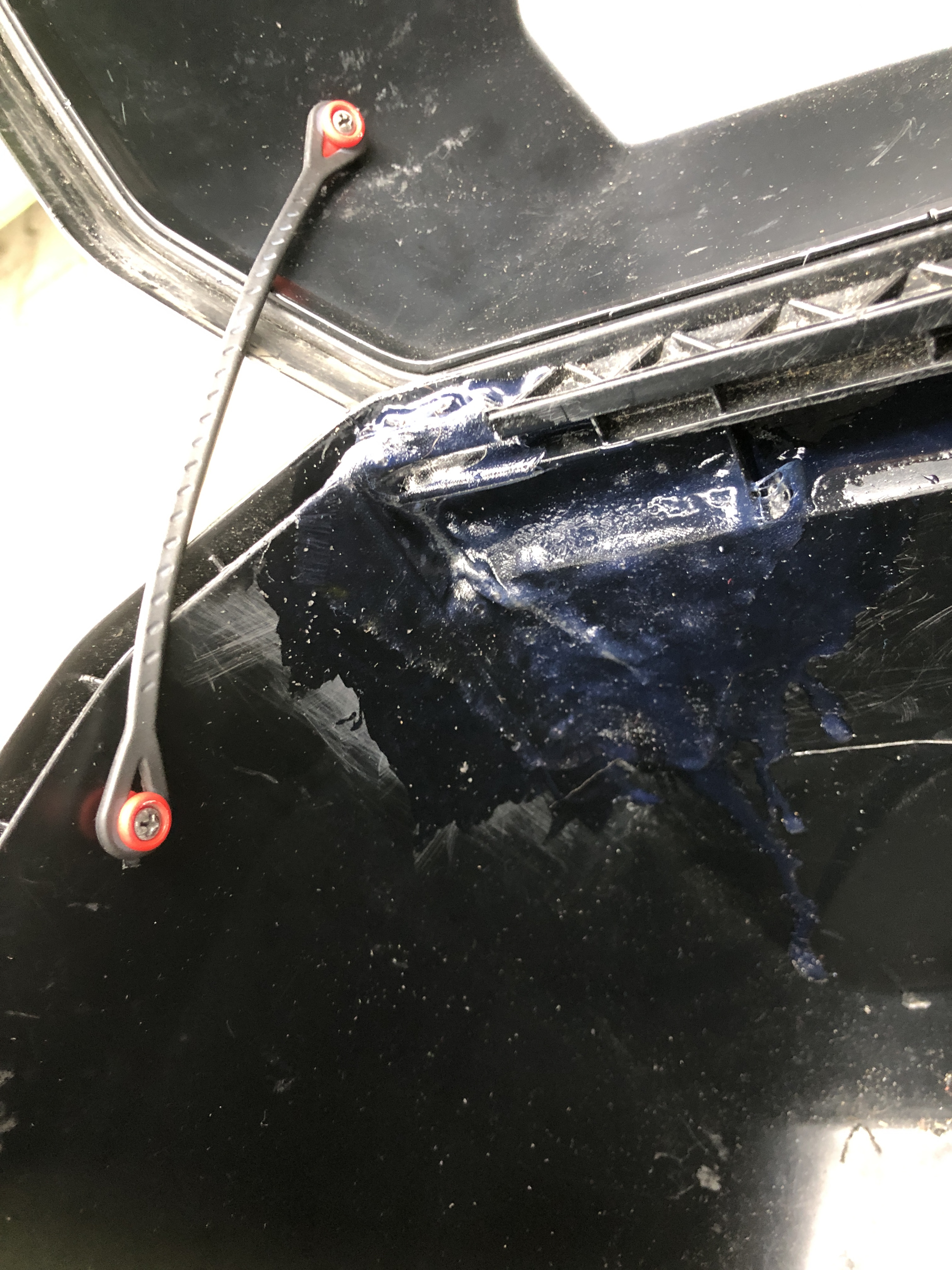

Innen habe ich die Fläche um den Bruch mit recht grobem Schleifpapier aufgeraut und mit Waschbenzin gut gereinigt. Darauf kam ein übriges Stückchen rel. leichter Glasfasermatte, noch aus meinen alten Modellflugbeständen :D Mit Spiritus leicht verdünnter Uhu Plus endfest habe ich die Matte an die Koffer-Innenwand angeschmiegt, so gut es eben ging. Schön geht anders, aber es ist innen und tut seinen Verstärkungszweck trotzdem :D
Um solche katastrophale Überlastung künftig zu verhindern, habe ich die Haltestrapse aus meinem damals mit dem Fury verunfallten Givi-Topcase aus der Schlüssel-Grabbelkiste genommen und mit 1mm vorgebohrt so in den Seitenkoffern platziert, dass der Straps schon spannt, bevor der Deckel ganz offen an seinem sehr undezidierten Anschlag ankommt:
Das natürlich in beiden Seitenkoffern!
