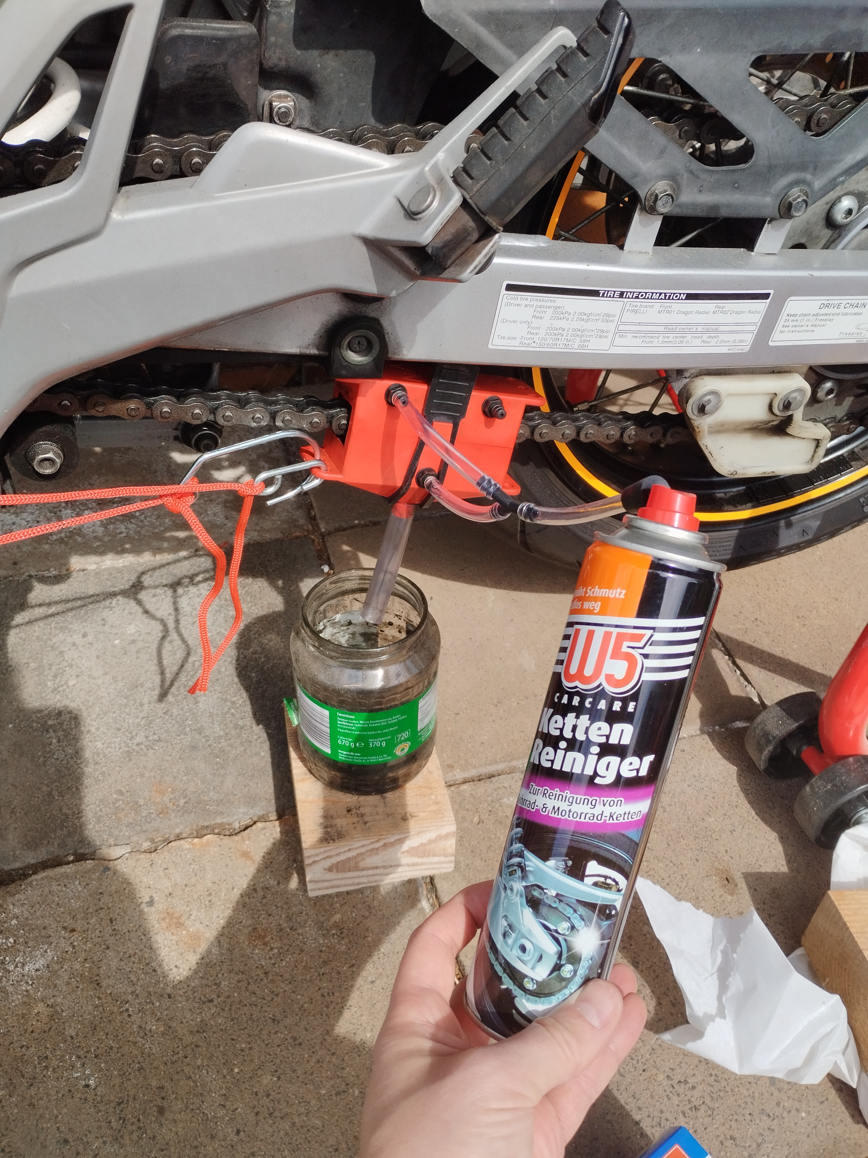

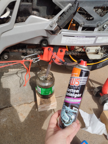

Hallo MEroller, was ich für die Kettenpflege auch empfehlen kann ist der Kettenmax Louis Edition, ist günstig und richtig effektiv, mache das so seit ein paar Jahren an meiner Honda FMX (hier im Bild).MEroller hat geschrieben: ↑Fr 10. Mai 2024, 19:55Ich habe vom Mechaniker eine Pflegeanleitung erhalten, die m.E. Sinn macht. Er hat eine Grundschmierung natürlich schon gemacht, und es gibt tatsächlich schon leichte radiale Fettspritzer ums Motorritzel herum. Sein Mantra:
Wenn Kette verschmutzt ist, zuerst mit WD40 einweichen, dann mit Lumpen reinigen, dann vor allem auf die Gelenke, und ja auf den unteren Trum von oben, Kettenfett ganz leicht auftragen und mit Lumpen einmassieren, danach mit besagtem Lumpen aber möglichst alle Fettreste wieder entfernen, denn Fett oder Öl bindet natürlich jeden Dreck, der von der Straße dort ankommt, und der Ketten- und Kettenradverschleiß nehmen dann stark zu.
Die vorderen zwei schwarzen Anschlüsse werden zur Reinigung mit Kettenreiniger genutzt, anschließend Kette etwas "abtrocknen" lassen, dann über den hinteren Anschluss das Kettenfett (ich nehme weißes Kettenspray) auftragen.
Zum Schluss den Kettenmax demontieren und mit Kettenreiniger oder Bremsenreiniger schön sauber sprühen, fertig.
Vor dem ersten Gebrauch musst du die Bürsten des Kettenmax einmal für deine Kettengröße zuschneiden.
Reinigung geht hiermit wirklich schnell und kaum Sauerei im Vergleich zu vorher. (Wenn ich daran denke wie man früher die Kette von Hand mit Pinsel, Bürste und Lappen geschrubbt hat oder die Kette in ein Reinigung- /Benzinbad eingelegt hat um annähernde Ergebnisse zu bekommen).

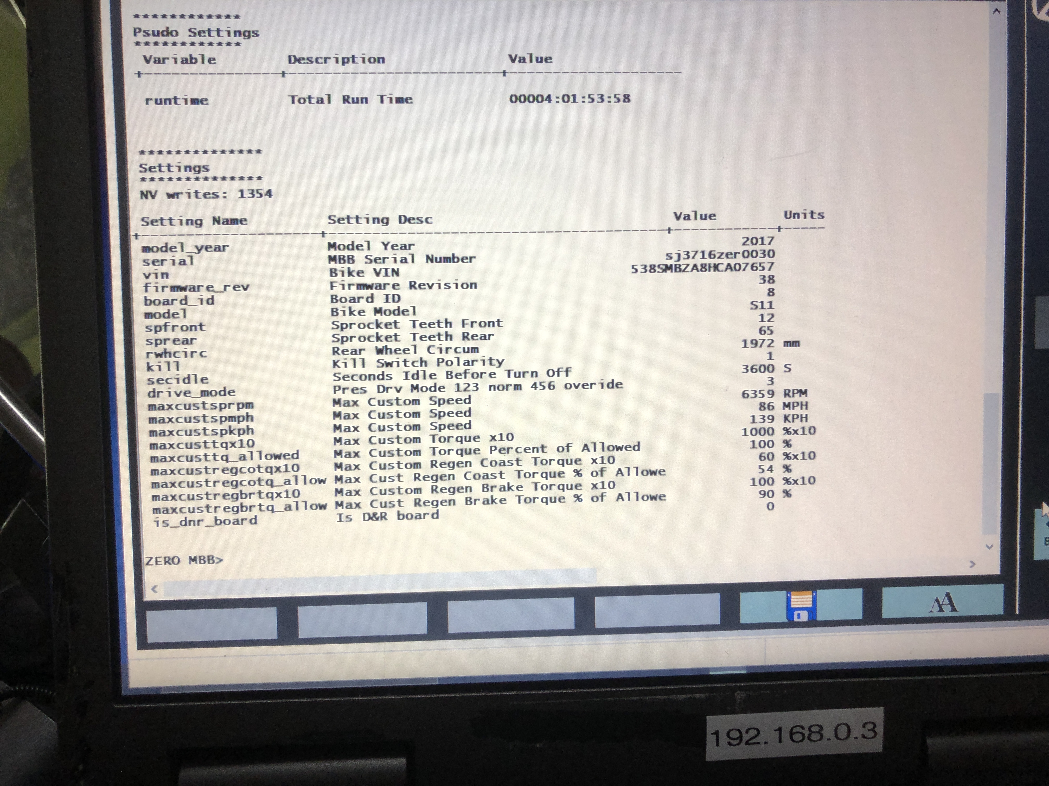

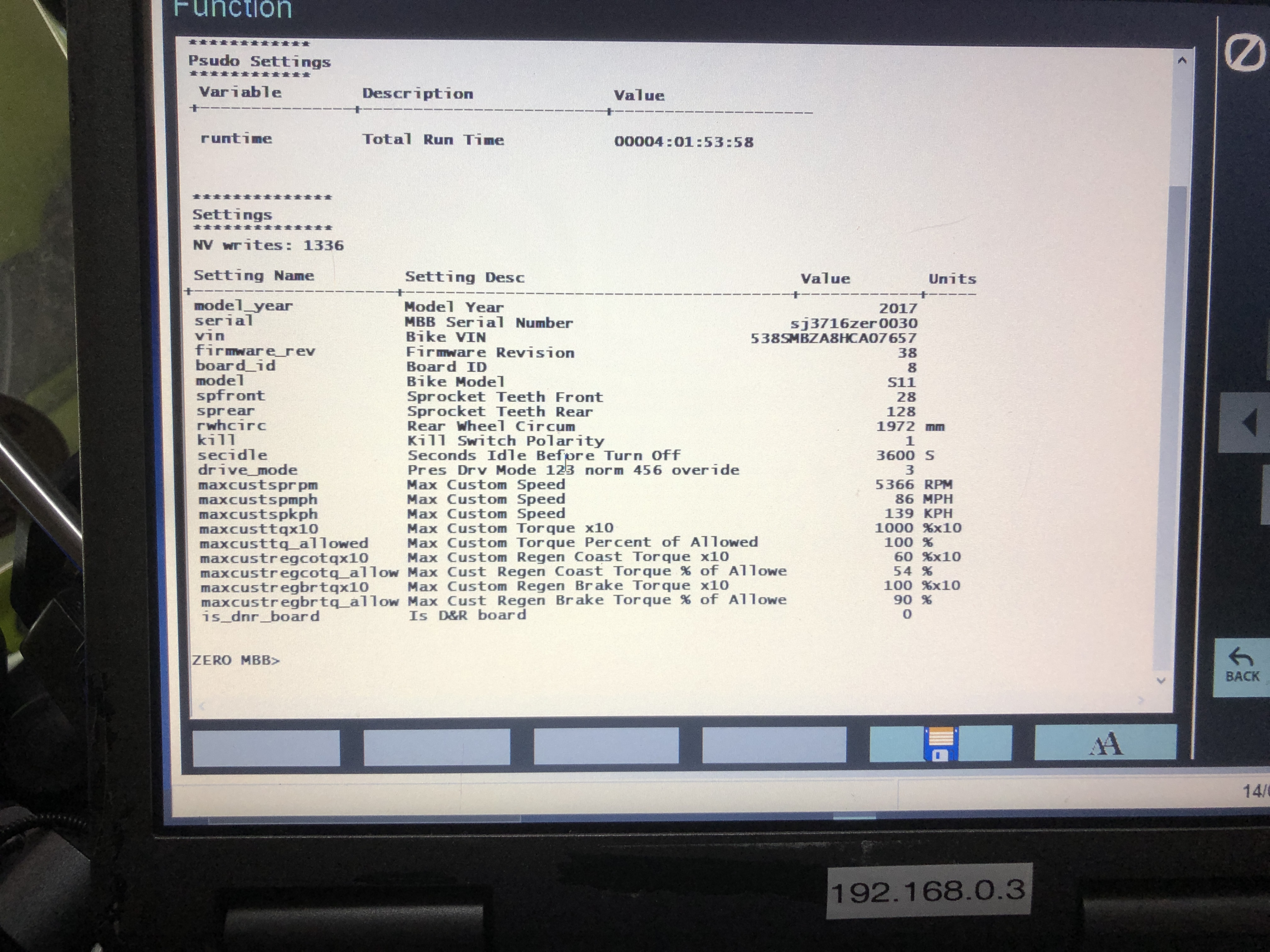

Heute Spätnachmittags poppte ich wieder bei Paul auf, um meinem MBB die neue Kettenübersetzung beizubringen. Das hier waren die vorigen Einstellungen mit dem Zahnriemen:
Warum auch immer: der reell mit 20 und 90 Zähnen ausgestattete Riementrieb war im MBB mit 28 und 128 Zähnen angegeben. Also statt reell 1:4,5 deren ganz krumme 1:4,571428571 etc. etc. Hinterradumfang von angeblichen 1972mm war auch etwas mehr als reell 1939mm.
Wir haben also erst mal die korrekten Kettenradsatzgrößen eingetragen, mit 12 und 65 Zähnen, doch zugleich mussten wir auch die maximale Motorumdrehungszahl hochsetzen auf maximal mögliche 6359/Minute. Diese wird offenbar limitiert durch die Maximalgeschwindigkeit (bei meiner A1 S 139km/h), die Übersetzung und den Radumfang: .
So bin ich erst mal wieder heimgefahren, aber vorher noch in der oberen Anzeige auf die Motordrehzahl eingestellt. Endlich war das Tachotempo wieder ähnlich dem Fahrtempo! Bei 100 echten km/h (GPS) aber mit 103 bis 104 Tacho noch etwas schneller als von vorher gewohnt. Das wird also noch ein wenig Feintuning brauchen.
Bei Tacho 139 wehte der Wind wieder gewaltig, aber der Motor macht dabei die erwarteten etwas über 6300/min. Das habe ich aber nur ca. 2s stehen gelassen, denn ich musste sparsamer heimfahren, um noch halbwegs zügig heimzukommen. Auch ist der Motor bei diesen Umgebungstemp. wieder ganz schnell am überhitzen...
