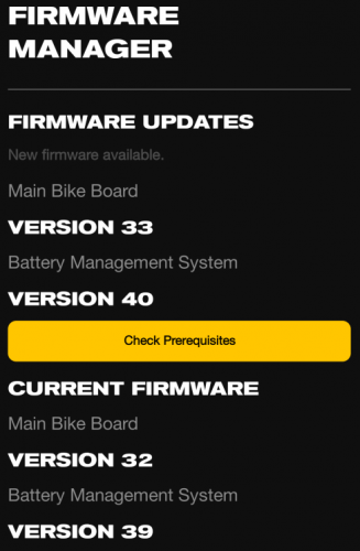

Die App zeigt die firmware revisions an, wenn du mit der Zero verbunden bist und über die App prüfst, ob ein fw-update verfügbar ist. Wenn eine Update verfügbar ist, sieht es wie folgt aus. Im Menü "Firmware Updates"
Ich habe mir angewöhnt, dann einen screenshot zu erstellen, sonst weiß ich die Nummern kurze Zeit später nicht mehr.
Ich hoffe es hilft dir. Mehr Klarheit habe ich nicht, bin aber neugierig auf neue Forschungsergebnisse. :geek:

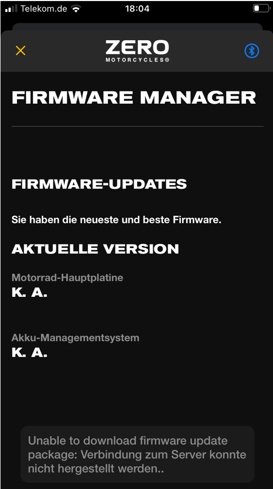

Jetzt weiß ich auch, warum mir die Versionsnummern nichts gesagt haben:
keine Verbindung zum Server ....
muss man 30 min warten bis die Leitungen nach USA stehen?
muss man in Sichtweite des nächsten Telekomfunkturms? ...
es ist schon ziemlich mühselig ...

Die Fehlermeldung klingt nach fehlender Internetverbindung, die muss natürlich existieren.

Ja, Internet mag wohl helfen …
Aber ich bin ja im WLan und habe auch mobilfunk. Die mobilen Daten sind für die App freigeschaltet …
Da müsste es Internet satt geben …

Also mein iPhone zeigt sofort "keine Verbindung zum Server". Mir ist eingefallen, dass mein Firmenhandy ja von unserer IT "gemanagt" wird und möglicherweise bestimmte Connections nicht zugelassen sind.
Also habe ich mein privates Samsung / Android Handy genommen. Das beginnt immerhin anscheinend Verbindung zu suchen und rödelt .... und rödelt .... und rödelt und wenn ichs nicht abgebrochen habe rödelt es noch heute !
Ok, Das Samsung hat keine SIM Karte drin, sondern connected über WLAN (wie gesagt internet satt) ... Es gibt also wie immer im Leben immer noch 2 Alternativen:
- Die Verbindung zum Server geht nur über mobilfunk
- det Dingen is Schrott!
