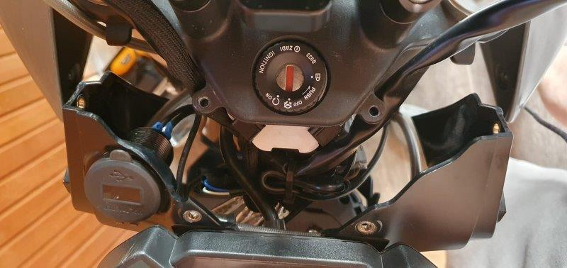

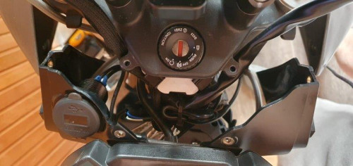

- Das eigentliche Lampengehäuse ist mit 4 Schrauben schnell ab
- Es bleibt aber eine Metallhalterung unten und eine hässliche Kunststoffhutze, die aussieht wie ein Batman-Käppchen!
- Leider ist das Cockpit und die USB-Steckdose daran befestigt!
Es muss also alles weg und neu gedacht werden !

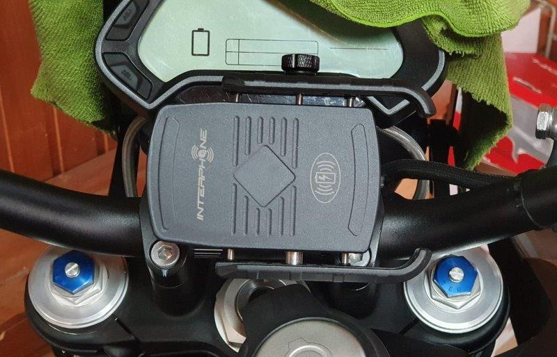

Das kleinste Problem ist die USB-Dose
Entweder mit nem separaten Halter anhängen (nicht schön), oder die Handyladerei auf "kabellos" umrüsten !
so hab ichs gemacht !
Das von SP Connect war mir zu teuer, das von Interphone tuts auch!

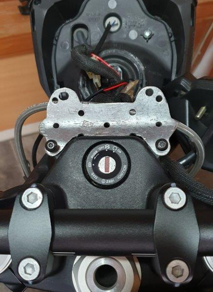

Aber, was tun mit dem Cockpit ?
Klar, eine neue Halterung muss her!
Natürlich gibts nichts passendes im Zubehörhandel. Vielleicht kann man was zurecht biegen ... ziemlich müßig, was zu finden.
Also habe ich mich wieder meiner Prototyp-Vorgehensweise bedient und ein Lochblech im Baumarkt geholt.
Bisschen gesägt, etwas geschliffen, bisschen gebogen - Voilà !
Ich wollte das von einem Metallprofi richtig schön machen lassen, hab aber keinen gefunden.
Also hab ich das Ganze nochmal so gemacht, nur sauberer, sorgfältiger und schwarz lackiert (man sieht nur die zwei Laschen um die Schrauben, aber wegen Rostschutz!)
Leider hab ich kein Foto gemacht, ich war froh, als es dran war und gepasst hat !

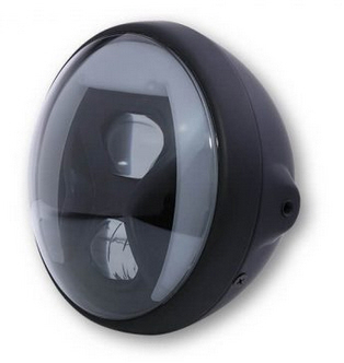

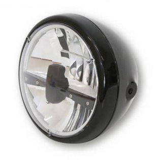

... es sollte ja ein klassicher Rundschscheinwerfer in schwarz sein.
Ich hab mir echt Zeit gelassen und tief recherchiert, am Ende bleiben die üblichen Verdächtigen Puig, ShinYo und Paaschburg&Wunderlich (Highsider)
Und dann eigentlich nur noch Highsider (Ich brauchte ja auch das Gehäuse und da findet man gleich gar nix mehr)
Nun bin ich ja auch nicht ganz einfach! Denn ich wollte einen klassischen Motorrad-Look mit neuer Technik. LED - eh klar! keine seltsamen Spot-Anordnungen oder lustige chinesische Designs, sondern ein schwarzes Gehäuse mit einem klaren (weißen) Einsatz, der wie ein alter H4-Reflektor aussieht, aber halt LED ist! ...
Vom Look her musste es also der British Style in Mattschwarz sein und Kurvenlicht wär schon schick ... aber der hat einen schwarzen Reflektor
Der Chromfarbene hätte den richtigen EInsatz ... Frage an Highsider: Kann man das tauschen? - Ja, als Sonderbestellung !
Gut! Blöd nur, dass es die Lampe bei Louis viel günstiger gibt.
Frage an Louis: Kann man das tauschen? - Nein!
pfff...
Der Typ 8 (Kurvenlicht) ist mir eigentlich eh zu teuer, ich fahr ja kaum nachts.
Typ 3 ist auch gut, da würde sogar das schwarze Mittelteil nicht soo arg stören
Typ 3.jpg (49.89 KiB) 1763 mal betrachtet
aber dieses Gehäuse ist glänzend schwarz - sieht ja doof aus ! ... grrr
Also bleibt der Typ 4, British Style in Mattschwarz !!

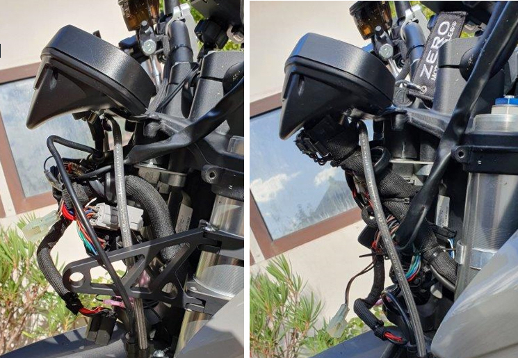

Lampe ab, Batman-Käppchen ab, unterer Halter ab.

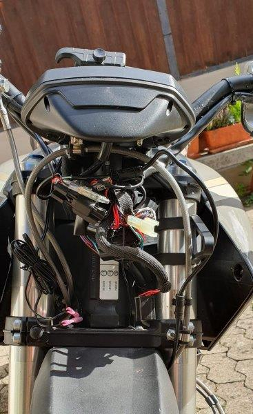

Das Cockpit mit dem neu gebauten Halter anschrauben (jaa, passt perfekt!)
Nun bietet sich ein Anblick wie bei den Messis !
Ein grausames Kabel- und Steckerchaos, das natürlich allem in Weg ist:
Also ist Aufräumen angesagt ! Alle Kabelbinder auf, neu sortieren ...
Im Vergleich Vorher / Nachher:

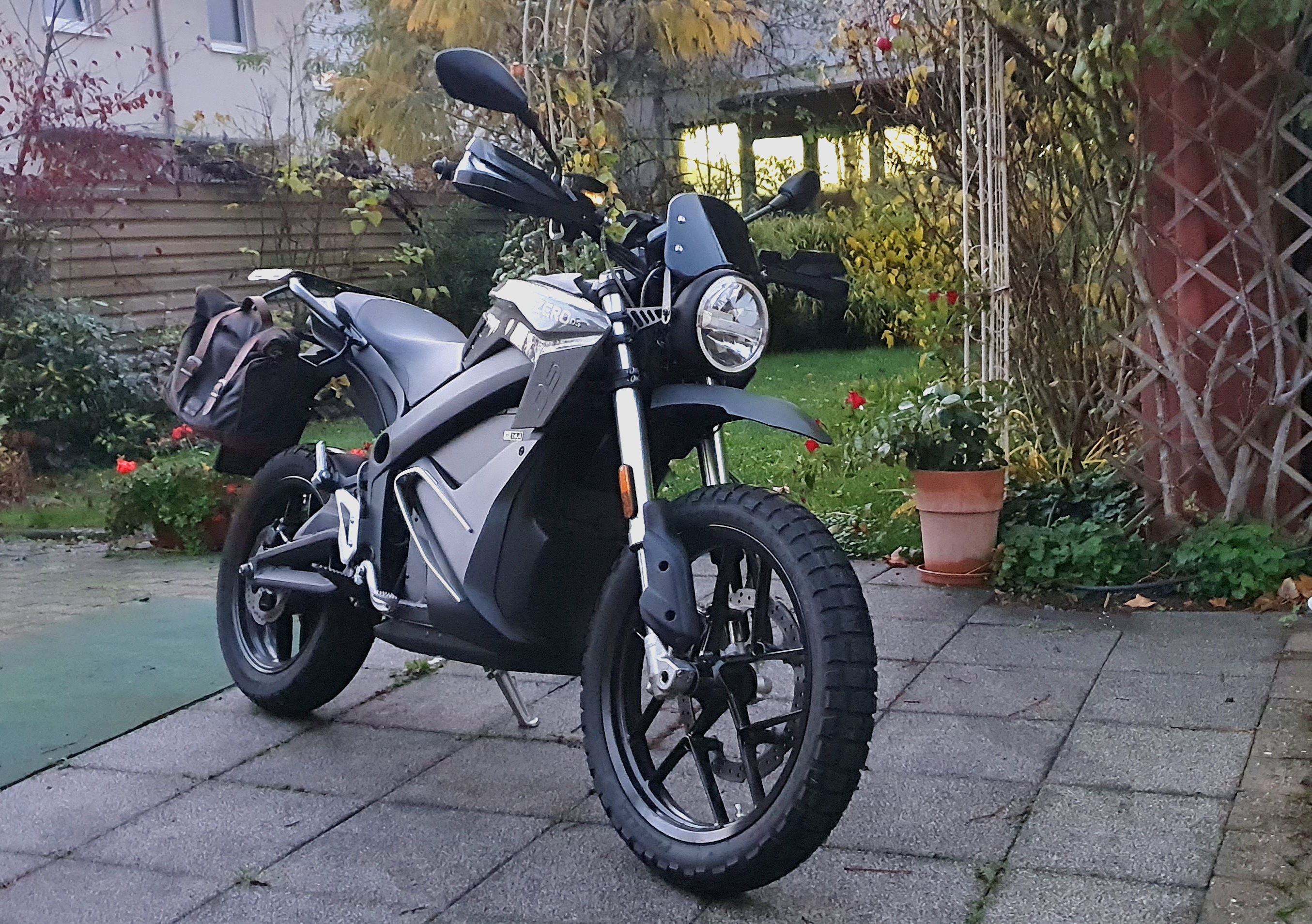

Also gut:
- Cockpit Halterung selbst gemacht - passt super !
- Handy Laderei sauber gelöst
- Scheinwerfer ausgesucht, sieht gut aus und leuchtet !
- Die richtigen Halter mit genug Platz geschnappt!
Es soll ja aber auch noch ein Windschild dran !!
Gut, also die schönsten und hochwertigsten sind die "Dart Flyscreens", hier der Typ Piranha (kürzer).
Dart macht alles "Typen-individuell" ! Das macht mich wahnsinnig, was ist so schwer daran AUCH ein Universal-Modell zu machen, das halt nicht soo plug&play passt, aber geht (immerhin sind Scheinwerfer und Halter Aftermarket Standard !) ? ....
Sie würden wohl eine Sonderanfertigung machen, aber hey, die Teile kosten so schon 120 - 140,- € ... VIelleicht passt ja die für die Bonneville, aber - die Dinger haben keine E-Nummer !! man kauft also auch ein Risko ein und das muss auch günstiger gehen !
und das geht!
Das Zubehörteil der Black Tea Bonfire passt vermutlich. Laut Viktor ist aber auch das nur an der Bonfire zugelassen.
Und das Schild von Motea passt auch, ist halt nicht ganz so hochwertig, sieht aber sehr ähnlich aus - für einen Versuch perfekt - Gekauft !
Letzte Herausforderung:
Die Gabelrohrschellen der Halterun müssen genau an den Teil der Gabel, der sich nach oben verjüngt !
Man muss also erst die genaue Höhe bestimmen (Lampe dran, austarieren, merken, Lampe wieder abbauen).
Dann für jeweils oben und unten den richtigen Distanzring nehmen (perfekt ist keiner, aber geht schon).
Das Einsetzen der Distanzringe und festziehen der Schellen fand ich ziemlich fummlig, das geht bestimmt besser.

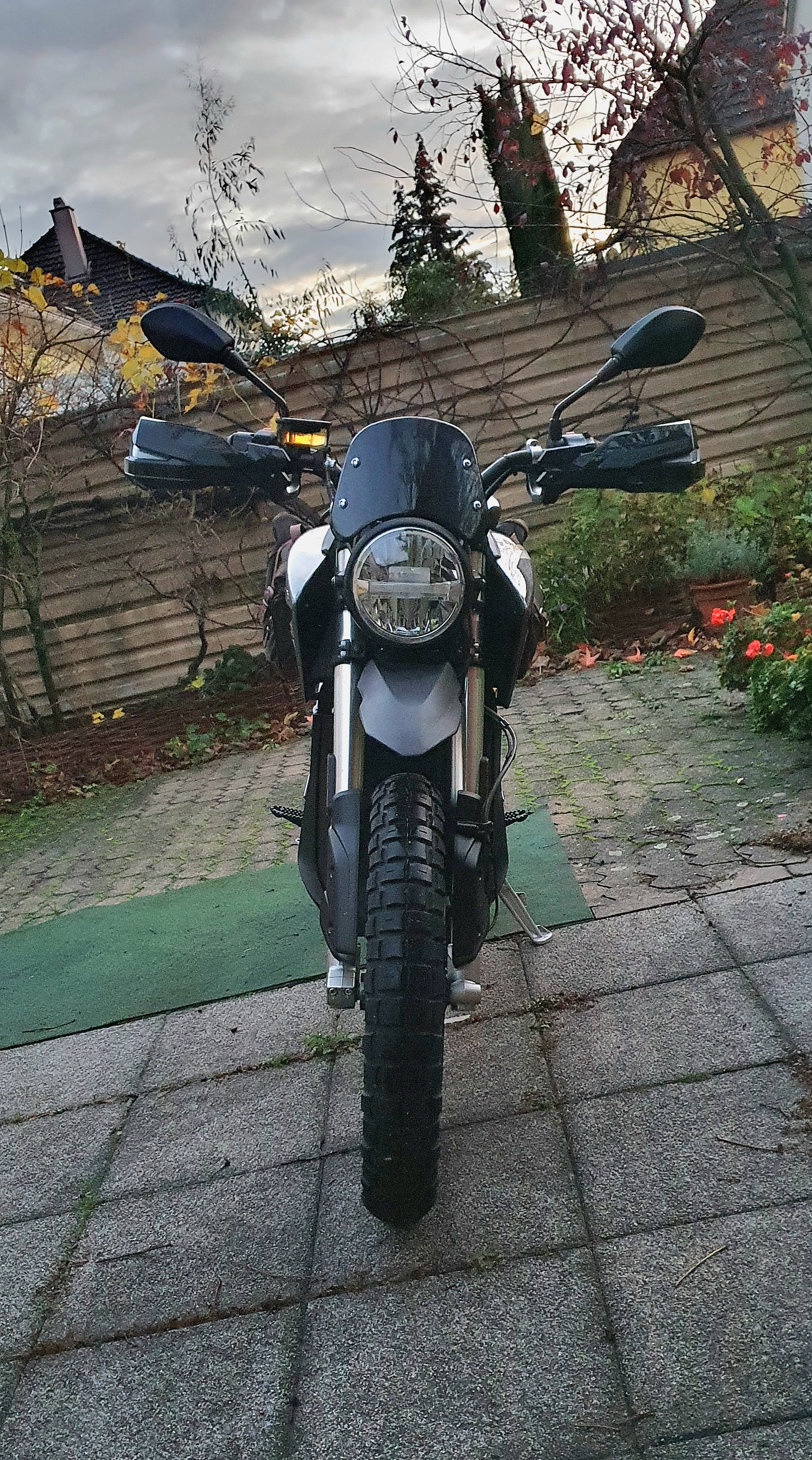

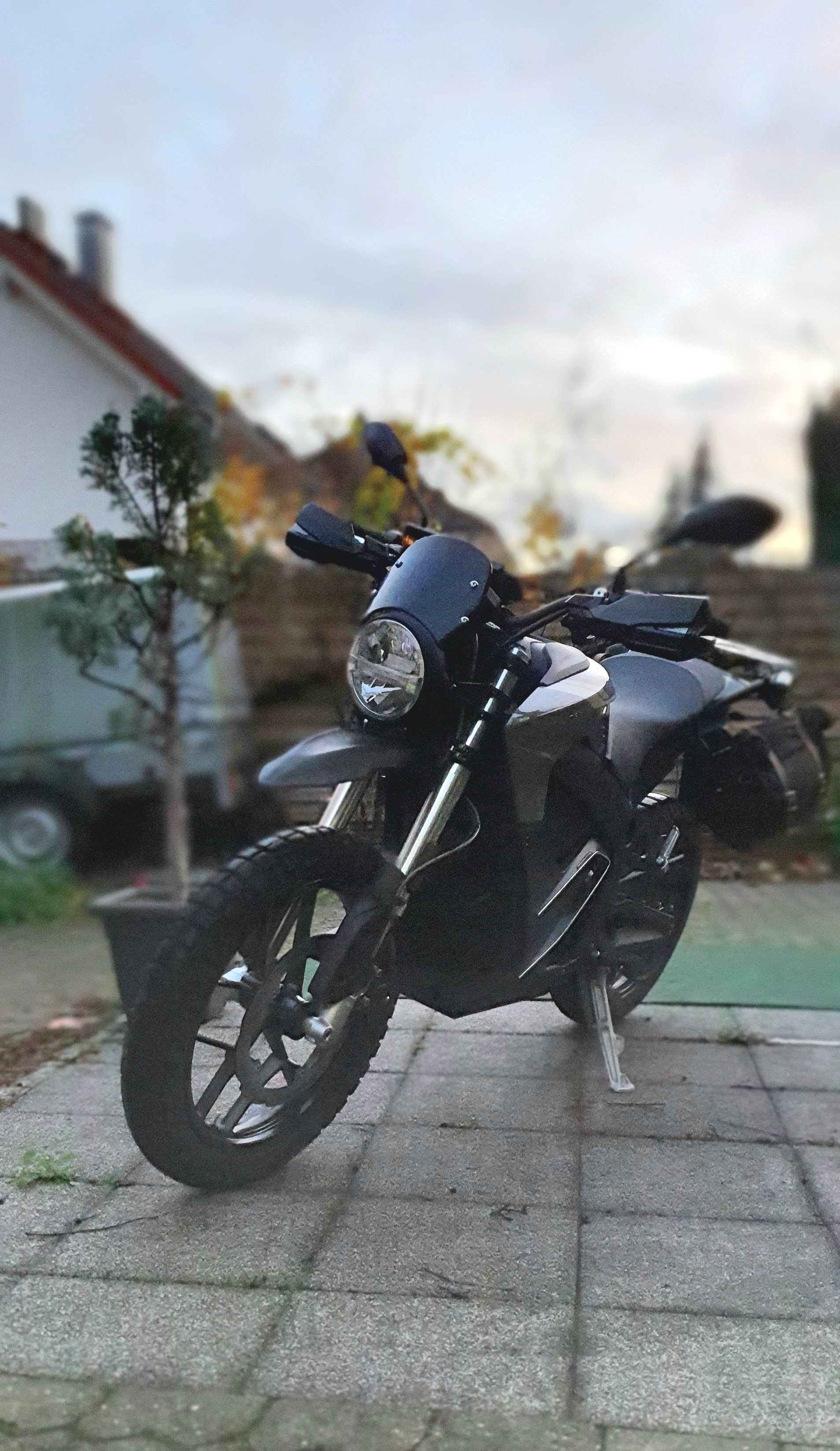

Am Ende passt aber alles zusammen und es gibt ein Ergebnis, das ziemlich genau so ist, wie ich es mir vor 3 Jahren gewünscht und ausgedacht habe!
Ich bin total zufrieden und freue mich auf die nächste Saison !! :D :D

Sehr sauber, sehr schöne Arbeit.
Glückwunsch!
Energie!!
Alfons Heck
Beiträge: 1787
PLZ: 60385
Re: ZERO LED's statt HALO's
Beitrag von Alfons Heck »
Sieht gut aus!
Dann noch Reifen ohne Traktorprofil montieren.
Alfons.
