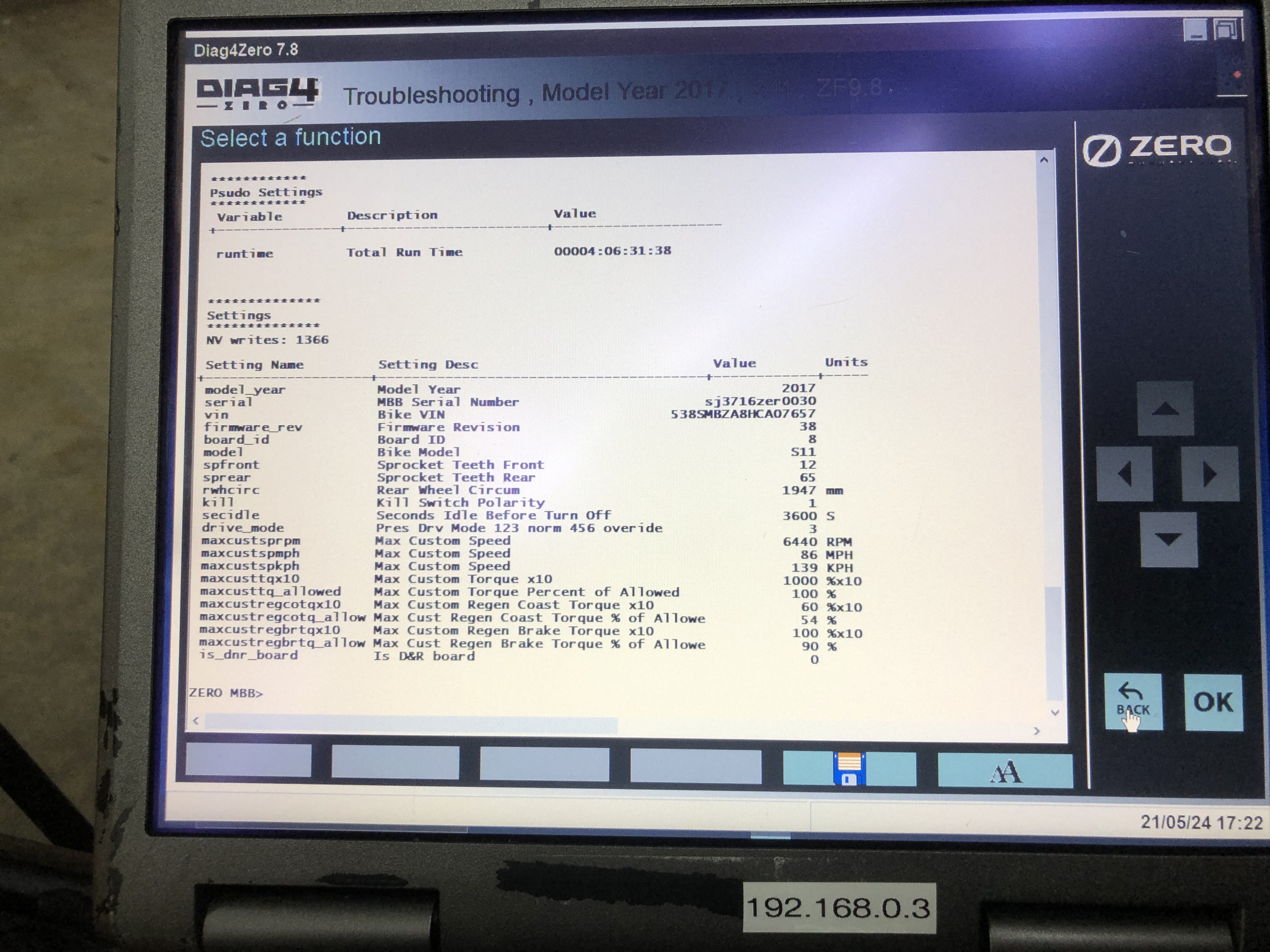

Das sind übrigens die vorerst endgültigen MBB Einstellungen mit dem Chain Kit: .
Das Diag4Zero 7.8 Programm scheint ein luxuriöseres Terminalprogramm zu sein, was erklärt, warum man mit einfachen Terminalprogrammen und den richtigen Passwörtern auch ganz gut klarkommen kann
