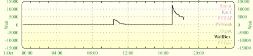

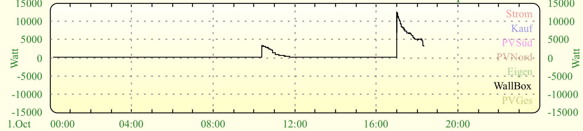

Und ich habe auch schon beobachtet wie meine SR/F mit ChargeTANK dort 12kW gezogen hat.
Hier unten ein Log, wie meine SR/F vormittags von 100% auf 110% geladen hat und aktuell von 32% auf 60%. Dort siehts du, dass sie zumindest über 12kW begonnen hat, dann aber schnell nachlässt.

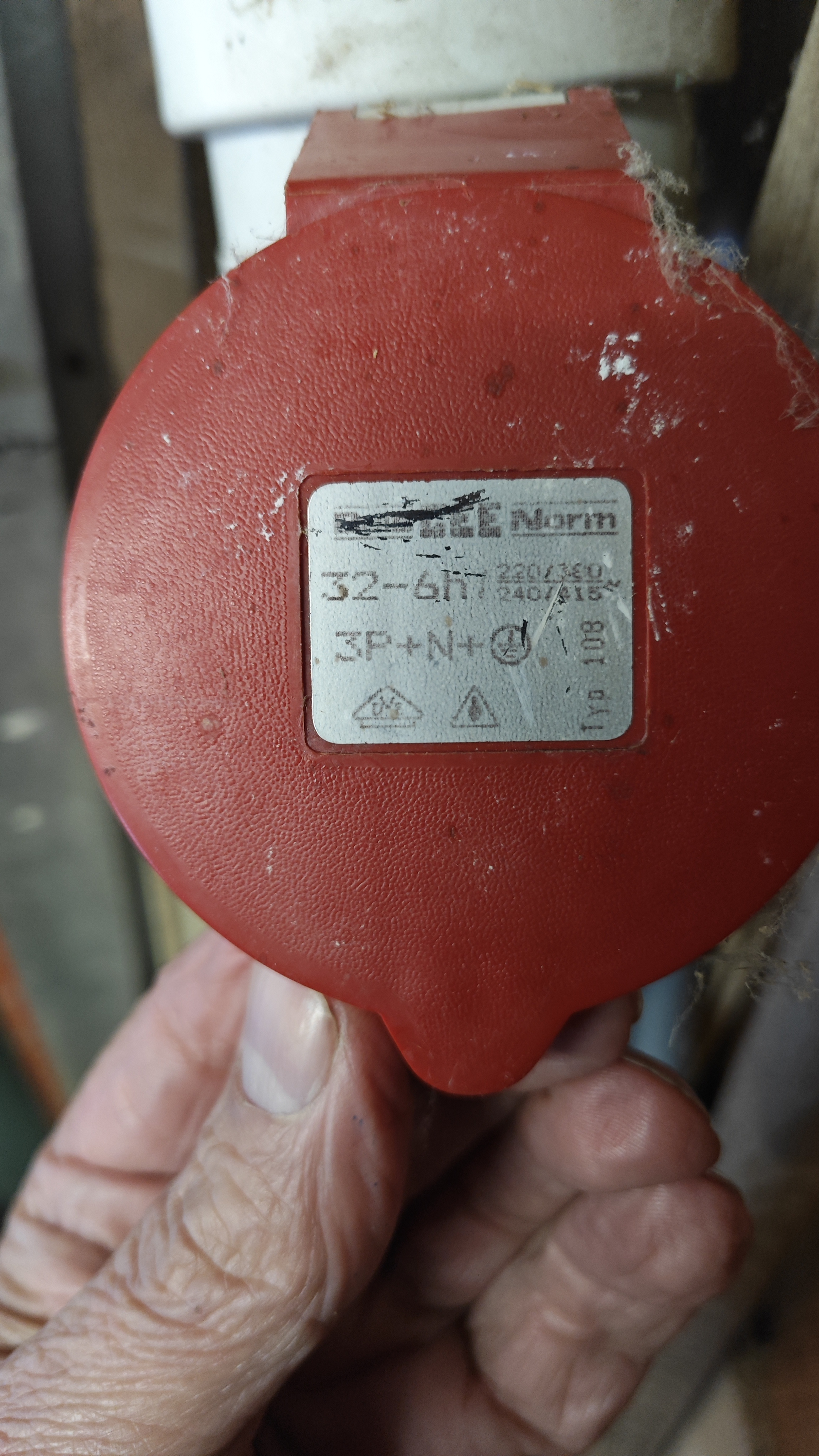

War mal kurz beim Zählerkasten. Die Leitung zur Garage ist mit 3 Schmelzsicherungen a 35A abgesichert. Die Frage ist, ob die Info hilfreich ist.
Und zum Fahrverhalten;
Bin öfters vormittags alleine unterwegs und nachmittags in der Gruppe. Daher mein Ziel, Zuhause schnell zu laden.
Hier ein Foto vom Deckel der Wandbuchse Um die Verdrahtung zu prüfen, müßte ich reinschauen...

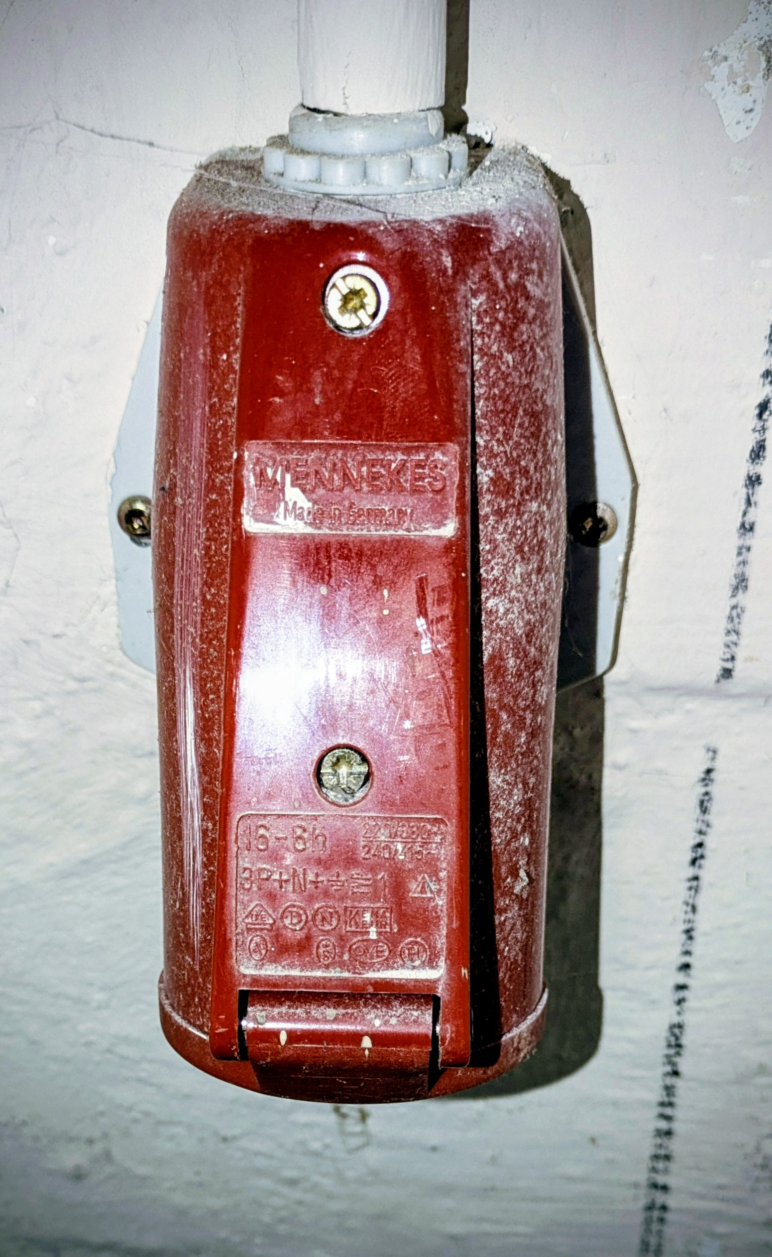

Auf der Buchse sollte drauf stehen ob sie 16A oder 32A ist. Letztere ist auch größer als die andere.
Bei meiner kann man eingraviert "16 - 6h" erkennen. Das bedeutet meines Wissens 16A und der N-Leiter liegt auf 6 Uhr.

Re: Chargetank: Buchse fehlerhaft?
Bei mir dann wohl 32A und N auch auf 6, oder?

Das ist 32A. Steht ja eindeutig auf dem Deckel. Wenn mit 35A abgesichert passt auch die Verkabelung dazu, sonst wäre der damalige Elektriker ne Niete gewesen.masti hat geschrieben: ↑Mi 1. Okt 2025, 18:27War mal kurz beim Zählerkasten. Die Leitung zur Garage ist mit 3 Schmelzsicherungen a 35A abgesichert. Die Frage ist, ob die Info hilfreich ist.
Wird dann wohl auch genehmigt sein. Also viel Spass damit. passt alles.
