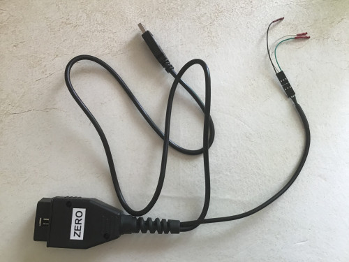

Interessant, das zum MBB. Denn ich habe bisher auch nur so einen billig Adapter beim MBB verwendet. Sollte auch dort mal auf den teuren reichelt umrüsten, denn den Befehl 'eventlogdump' muss ich vermeiden. Das log reist ab. Auf Linuxseite stürzt aber nichts ab. Ich meine mich zu erinnern, dass das MBB eine Grätsche machte. Ich will es nicht noch einmal testen!
Neugierde ist auch immer etwas gefährlich, no risk, no fun. :-)
Hab mir einfach einen zweiten Ausgang gebastelt :-)

Unter dem Sitz, linke Seite, ist der OBD2 Anschluss bei der S. Ich konnte aber mit dem OBD2 Kabel, das ich vor dem BMS Kabel gemacht hatte, keine Verbindung mit dem MBB aufnehmen. Nur aus den BMSen kann ich nützliches auslesen.
