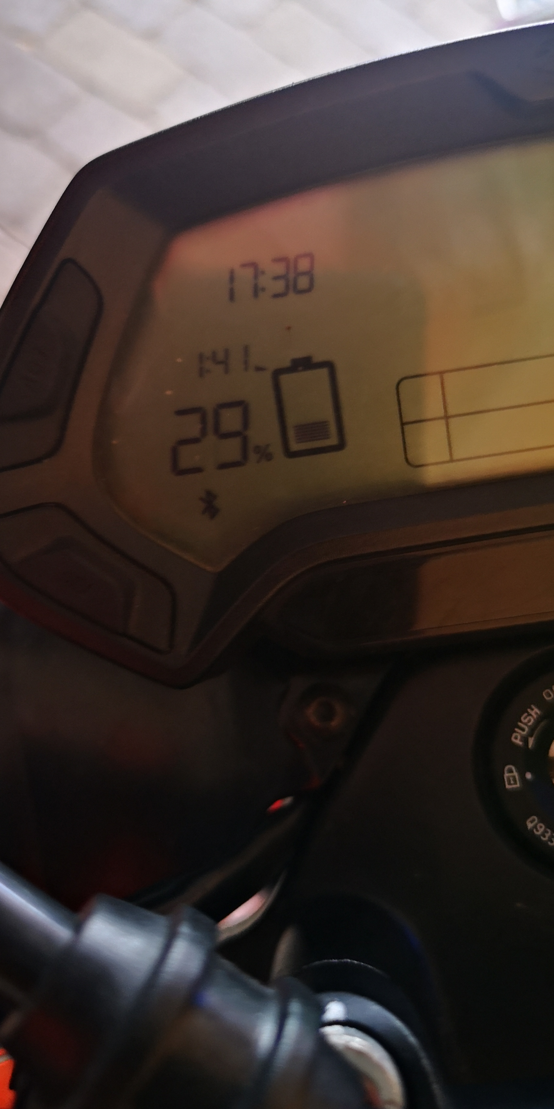

von 29% auf 100% in 1:41h hört sich doch ganz gut an! Zumal es ja zum Schluss langsamer wird. So dürften im Idealfall fast 50% in einer Stunde drin sein.

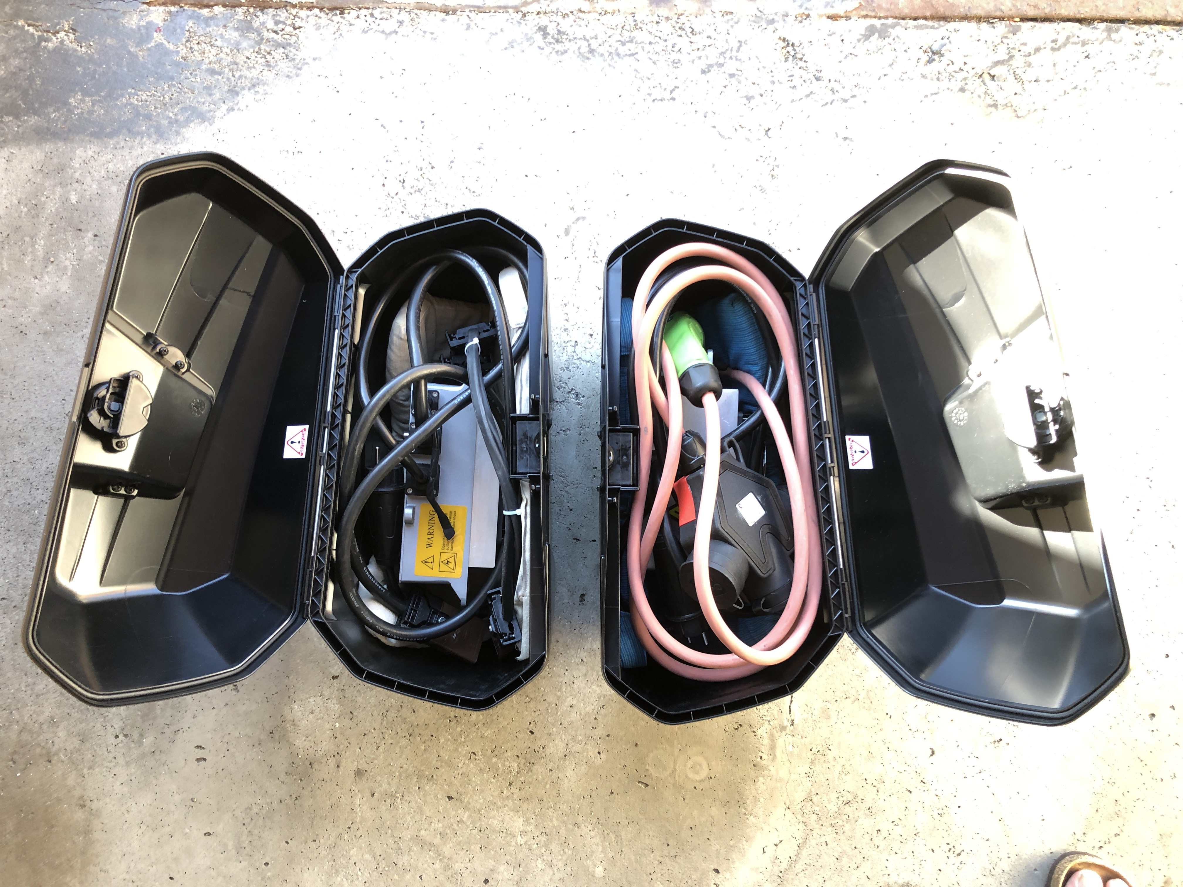

Hier mal das ganze Ladeequipment. Typ2-Kabel mit 3 Schukosteckdosen, der Zusatzlader und das Standard-Kaltgerätekabel. Den Lader und das Typ2-Kabel sichere ich dann mit einem Draht-Schloß. Nichts wirklich sicheres, aber gegen eben mal so mitnehmen hilfts. Außerdem hatten wir das ja schon, außer den (seltenen) Zero-Fahrern kann eh keiner was damit anfangen.

Re: externer Ottenlader und Zellbalancing
Da hast Du absolut recht! Und deshalb hab ich ja auch den 3,3kW Lader nicht fest eingebaut, sondern zur externen Verwendung gekauft. Kann man mitnehmen, muss man aber nicht - ich schätze mal 80-90% meiner Fahrten muss ich gar nicht nachladen. 2 solche Dinger bekomme ich aber nicht mehr in die Tankatrappe, deshalb auch nur einer

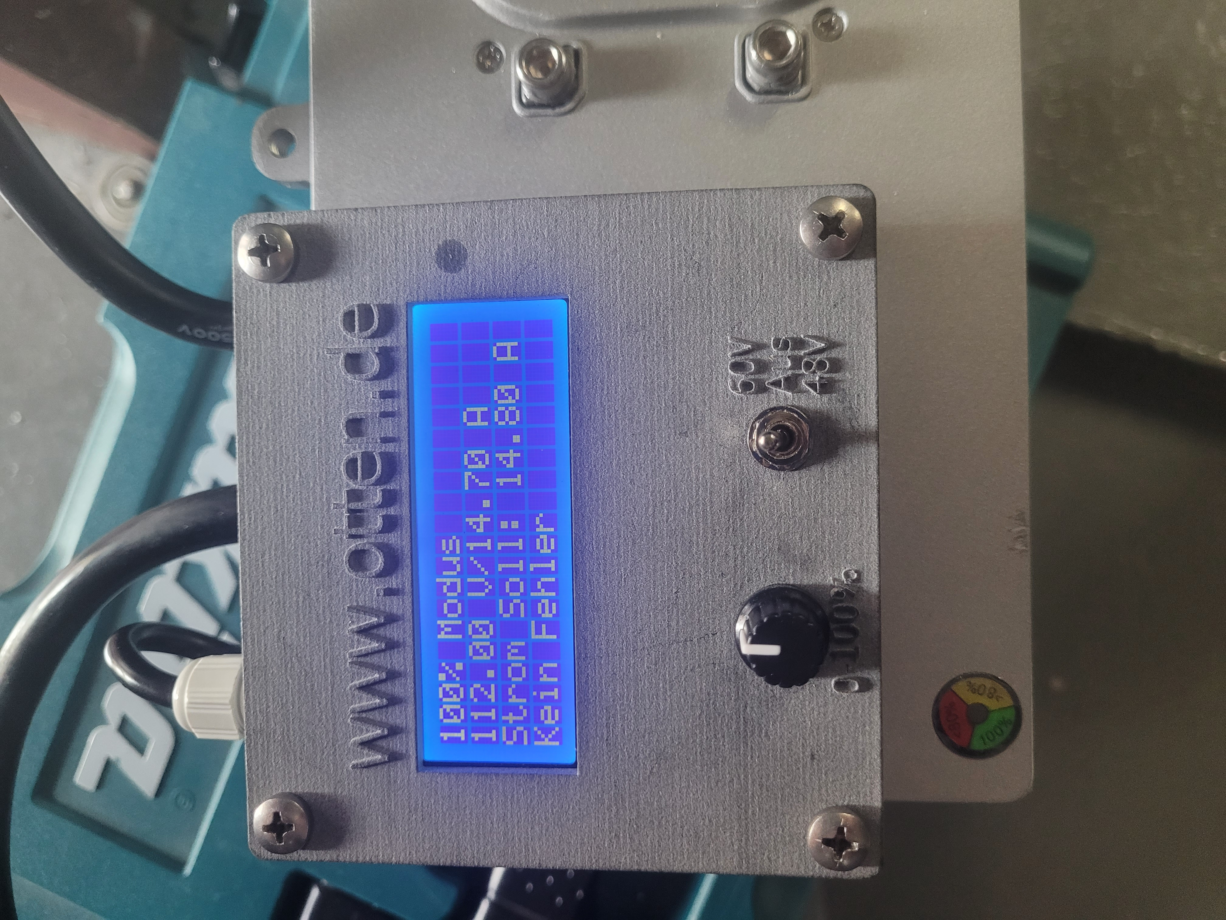

Ladegerät ist angekommen, Allerdings hat der Akku gerade 86% Insofern habe ich das Ladegerät nur mal kurz angeschlossen um zu sehen was in der Anzeige steht.
Gruss Thomas
