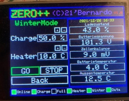

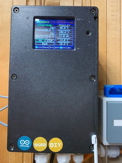

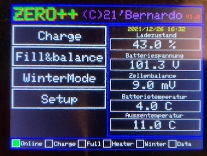

Ja - der ZERO++, so nenn ich den mal wegen der verwendeten Programmiersprache C++, hat einen 75mm Touchscreen.
Das ganze findet Platz in einem Case mit 20x13x9cm
Der ZERO++ kommuniziert über die OBDII Verbindung mit dem MBB.
Es werden zyklisch Daten von der Zero abgefragt.
Der µC, ein kleiner Arduino, interpretiert die Daten und bereitet alle grafisch auf.
Braver Rechenknecht! Also keine PC- Lösung.
WINTER-Mode:
Ladezustand und / oder Akkutemperatur auf Stand halten
Somit wird der Akku max. geschont und wir haben lange Freude daran.
Ein PID- Regler sorgt für die richtige Temperierung.

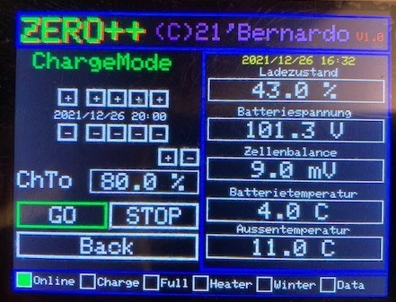

Charge- Mode:
Entscheide wann und wie die ZERO startbereit sein soll.
Z.B. Übermorgen am 27.01.2022 um 12:30 mit 85% (Für die Hartgesottenen unter uns
Die Software startet den Ladevorgang zur rechten Zeit sodass
zur eingestellten Zeit alles bereit ist für den Ride.
"Ungesunde" hohe Ladezustände für lange Zeit, z.B. bei Anstecken
am Vortag, sind somit Geschichte.

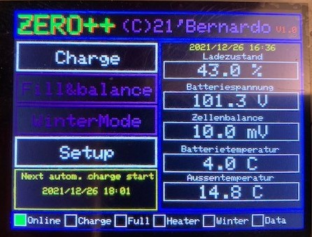

Fill & Balance:
Startet die Ladung sofort und bleibt drauf bis zum manuellen Abschalten.
Dann wird auf 100% geladen und die Akkus ausbalanciert.
Es sind so viele Ladegeräte (interne und externe) anschaltbar wie notwendig.
Einstellungen dazu passieren im Setup.
Das Batteriemanagementsystem der ZERO wird dabei voll genutzt und nicht umgangen.
Somit gibt's auch keine Probleme mit der Gewährleistung.
Ein kurzer Auszug
LG
Bernardo

Charge- Mode:
Fill & Balance:
