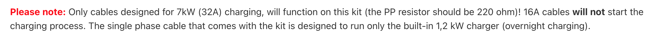

Soweit richtig, die Werte ergeben sich auch auseinander: 230V x 32A x 3 Phasen = 22kW
Mit einem 230V Adapter bekommst du nur eine Phase und maximal 16A, realistischer ist eher 10A wegen der Brandgefahr (Kabel erhitzen sich und Schuko ist deshalb bei 16A nur für kurze Zeiten freigegeben). D.h. also 230V x 10A x 1 Phase = 2,3kW bekommst du dann. Ist fraglich, ob sich das für dich wirklich lohnt, denn mit diesem proprietäten Schuko->Typ2 Kabel (die ja dann nur den internen Lader speist) bekommst du wohl 1,2kW.
Soweit ich sehe hat deine DSR 14,4kWh Akku, das sind wohl nominell ~12kWh. Mit 1,2kW lädst du die über Nacht innerhalb von 10h, bei 2,3kW halbiert sich die Zeit. Lohnt sich das wirklich deshalb in einen Ladeziegel mit Schuko/CEE Adapter zu investieren? MMn nein, aber dass musst du dir selber überlegen.
An deiner Stelle würde ich mir eine stationäre 22kW Wallbox mit rotem CEE32A Anschluss besorgen und in deiner Garage fest installieren. Dann kannst du deine DSR mit ~7,5kW (laut Webseite [1]) laden, was dann ca. 1h36m für eine Voll-Ladung braucht.
Unterwegs an einer Ladesäule genauso, dafür dann lieber ein Kabel mitnehmen (32A codiert weil deine Ladelösung das erfordert). Ich finde Spiralkabel am handlichsten, aber bei Steckerbiker[2] gibt's auch kurze und handliche Kabel.
Und über Nacht laden dann dein schon vorhandenes Schuko-Kabel.

Das würde bedeuten den CT runterzuregeln und einphasig zu laden. In deinem speziellen Fall würde ich das vorher mit dem Hersteller des Typ2 Adapters klären. Es klingt in der Beschreibung auf deren Website so als benutzen sie die Signalisierung über Widerstände. Was dann bei der Adaption von Typ1 auf Typ2 auf der Strecke geblieben ist und ob alle Ladeziegel damit funktionieren ist nicht so einfach zu klären.
Mich macht misstrauisch, dass der Betrieb ann 11kW Wallboxen nicht möglich sein soll. Grundsätzlich ist ein Ladeziegel rein von der Funktion das gleiche/selbe wie eine Wallbox. Nur manchmal eben halt Netzseitig einphasig durch Schuko realisiert.
Letztendlich haben die mit ihrem Typ2/Schuko-Adapter gezeigt, dass sie sich "nur grob an Normen halten" und sich nicht scheuen Elektronik in Sachen Kommunikation zu vermeiden.
Es scheint ja grundsätzlich eine Lösung bei denen zu geben. Warum die so teuer ist? Vielleicht weil sie als einzige funktioniert?

Nochmal der Link von mir, in dem beschrieben ist wie das mit den Widerständen funktioniert (ganz unten): https://www.goingelectric.de/wiki/Typ2- ... codierung/
- Beiträge: 41
- Registriert: Mi 17. Sep 2025, 11:39
- Roller: Zero DSR ZF 14.4
- PLZ: 76
Re: Chargetank: Buchse fehlerhaft?
Ich meinte, so detailliert beschreibt das kein Verkäufer im Onlineshop. Ob das dann in den entsprechenden Anleitungen steht?
Und den von Metron angegebenen Wert von 220 Ohm finde ich in den verlinkten Infos zu den Spezifikationen gar nicht

Steht doch alles im Artikel? Damit ein Kabel am Typ2 Stecker vermitteln kann dass es für 32A gebaut ist, ist ein 220 Ohm Widerstand verbaut.
