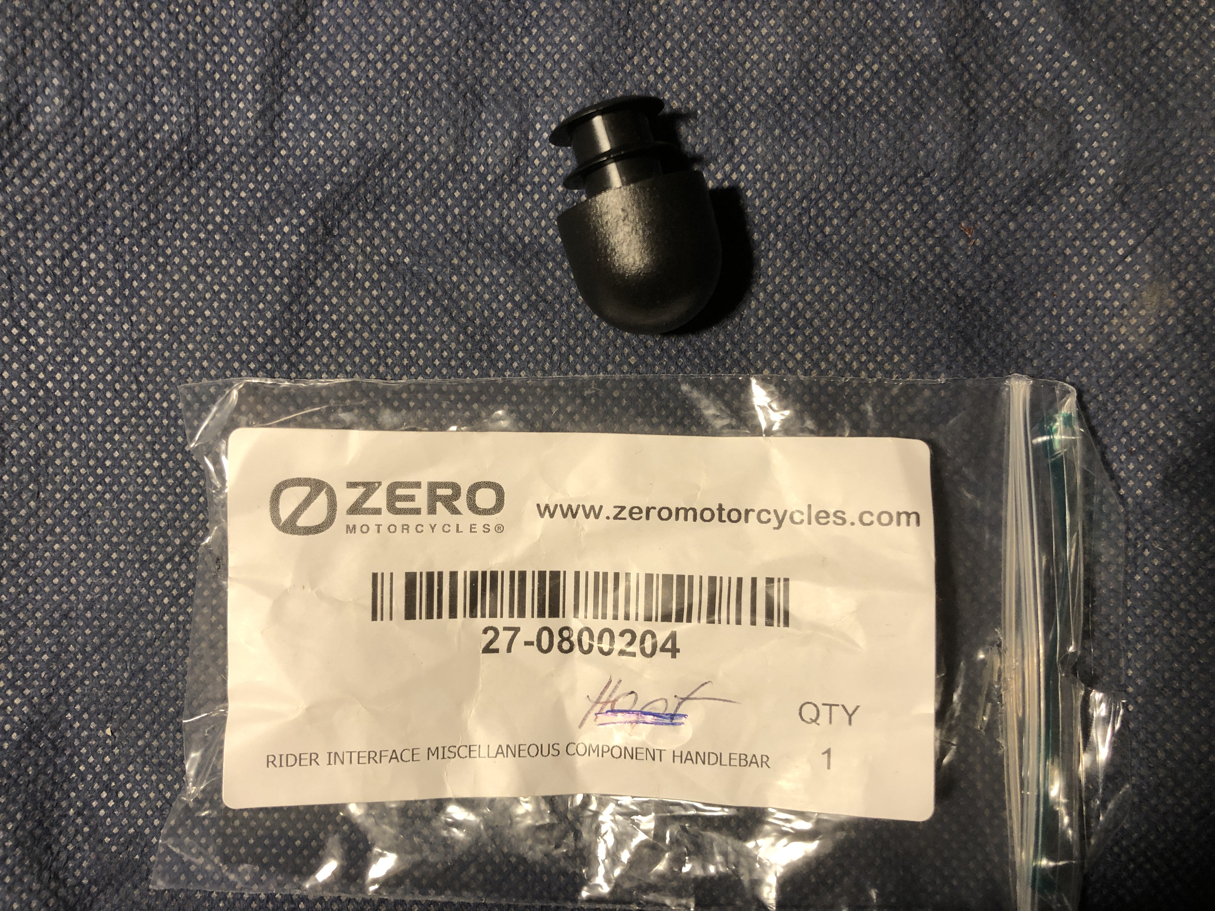

Heute hatte ich eine etwas verwunderliche Reparatur an meiner neu auferstanden S ZF7.2 (11kW):
Durch einen meiner Seitenständereinklapper mit sukzessivem Mopped nach links auf mich drauf fallen lassen hatte das
RIDER INTERFACE MISCELLANEOUS COMPONENT
HANDLEBAR END CAP
seinen aufopferungsvollen Dienst getan und war abgebrochen. Ich hatte schon vor ein paar Wochen bei meinem MK Cycle Shop in Esslingen ein Pärchen als Ersatz bestellt, und das habe ich heute abgeholt (€14,42 fürs Paar). Als ich den Rest per Spitzzange rausgeholt hatte musste ich jedoch feststellen, das das Lenkerloch weit kleiner war als mein bestellter Ersatz: Lenkerloch war 12mm, die zwei Rippen vom Stopfen jedoch mit Durchmesser 17mm VIEL größer :shock:
Ich wollte schon wieder alles einpacken und beim Händler anrufen, dass die neuen Stopfen nie passen würden, aber habe mir dann nochmals den rausgepfriemelten Rest genauer angeschaut. Und siehe da, der hatte auch zwei Rippenreste auf einem identischen Kerndurchmesser von 11,nochwas. Diese waren stark umgebogen.
Also habe ich den Gummihammer ausgepackt und den neuen mit vielen gezielten Schlägen (hat sich zuerst mal ganz nett verkanntet ob der brutalen Rippenüberdeckung!) ins zu kleine Loch getrieben. Das hat schlussendlich auch leidlich funktioniert. Warum man solch massives Übermaß braucht ist mir allerdings schleierhaft :roll:

MEroller hat geschrieben:
Fr 6. Nov 2020, 22:10
Damit es fest ist und hält?
