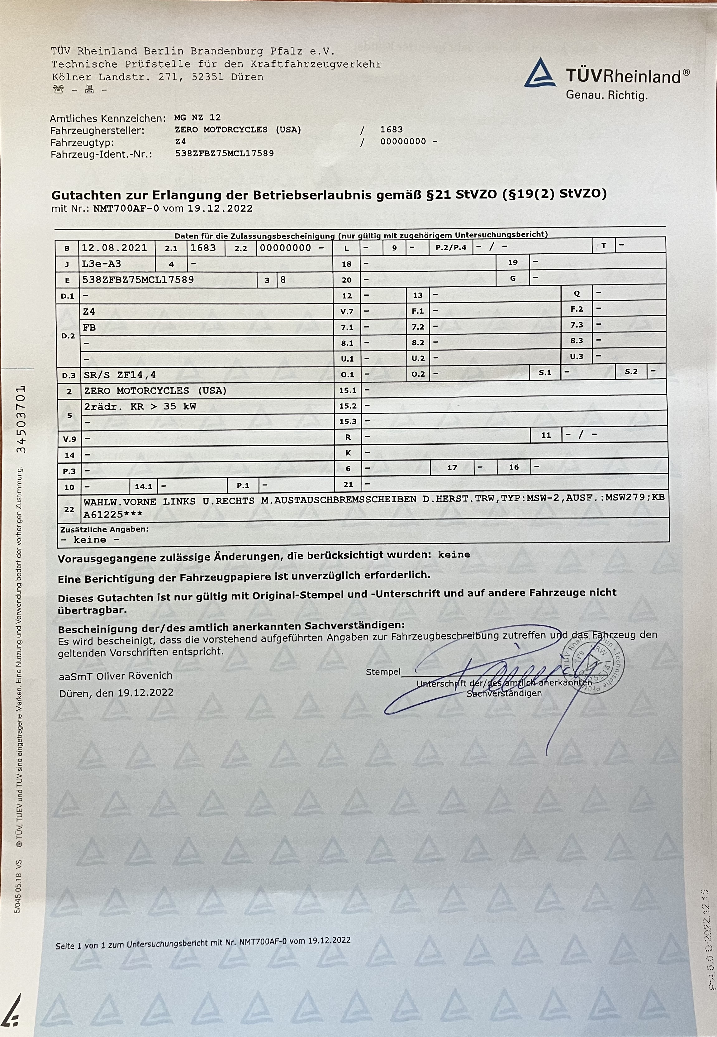

So. Die SR/S ist wieder in der heimatlichen Garage. Die haben tatsächlich nur die serienmässigen Bremsscheibe von j.juan gegen eine von TRW getauscht. Na, ob es das jetzt war?

Die wurden bei mir eingebaut. Bin gespannt wie lange es gut geht. . .

Beiträge: 19322
Re: Rubbeln / Holpernde Bremse bei der SR/S
Hmmm, hat da der TüV sein Pfründe in Sicherheit gebracht mit dem Satz: "Dieses Gutachten ist nur gültig mit Original-Stempel und -Unterschrift und auf andere Fahrzeuge nicht übertragbar." :?:
Als ob nicht jede beliebige Zero SR/S mit derselben Typgenehmigungsnummer genauso geeignet wäre für die Umrüstung auf diese TRW Bremsscheiben?!

Seid wann muss man bei Bremsscheiben eine Abnahme machen? Auch noch nie gehört. Kräht in der Regel auch kein Hahn nach.

Doch das muß man, wie beim Auto,es gibt ja gelocht und geschlitzte und verschiedene Größen der Bremsscheiben, die müssen eingetragen werden.Meine Meinung nach Geldmacherrei mehr nicht...
