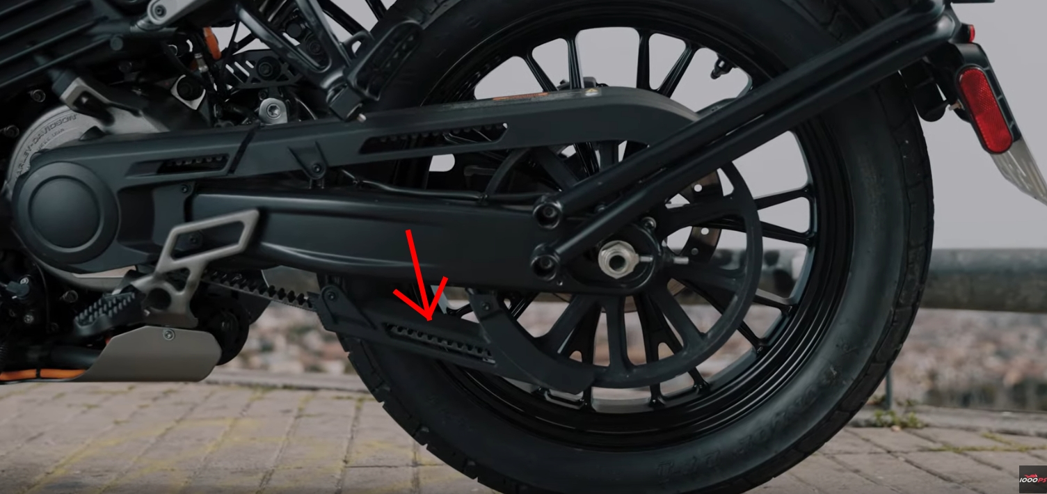

Interessant! Das, was ich im Kopf hatte zum Schutz des unteren Leertrums von vom Hinterrad mitgenommenen und passgenau auf dem Riemen platzierten Steinen:
hat Harley Davidson / Livewire bei der Del Mar sehr schön umgesetzt, aus dem neuen Alltagsvideo von 1000PS
Warum Zero sowas simples nicht machen wollte ist EXTREMST Kundenunfreundlich
Morgen wird der letzte vollständige Fahrtag mit Zahnriemen bei mir sein, am Dienstag kommt die Kettenumrüstung drauf...
