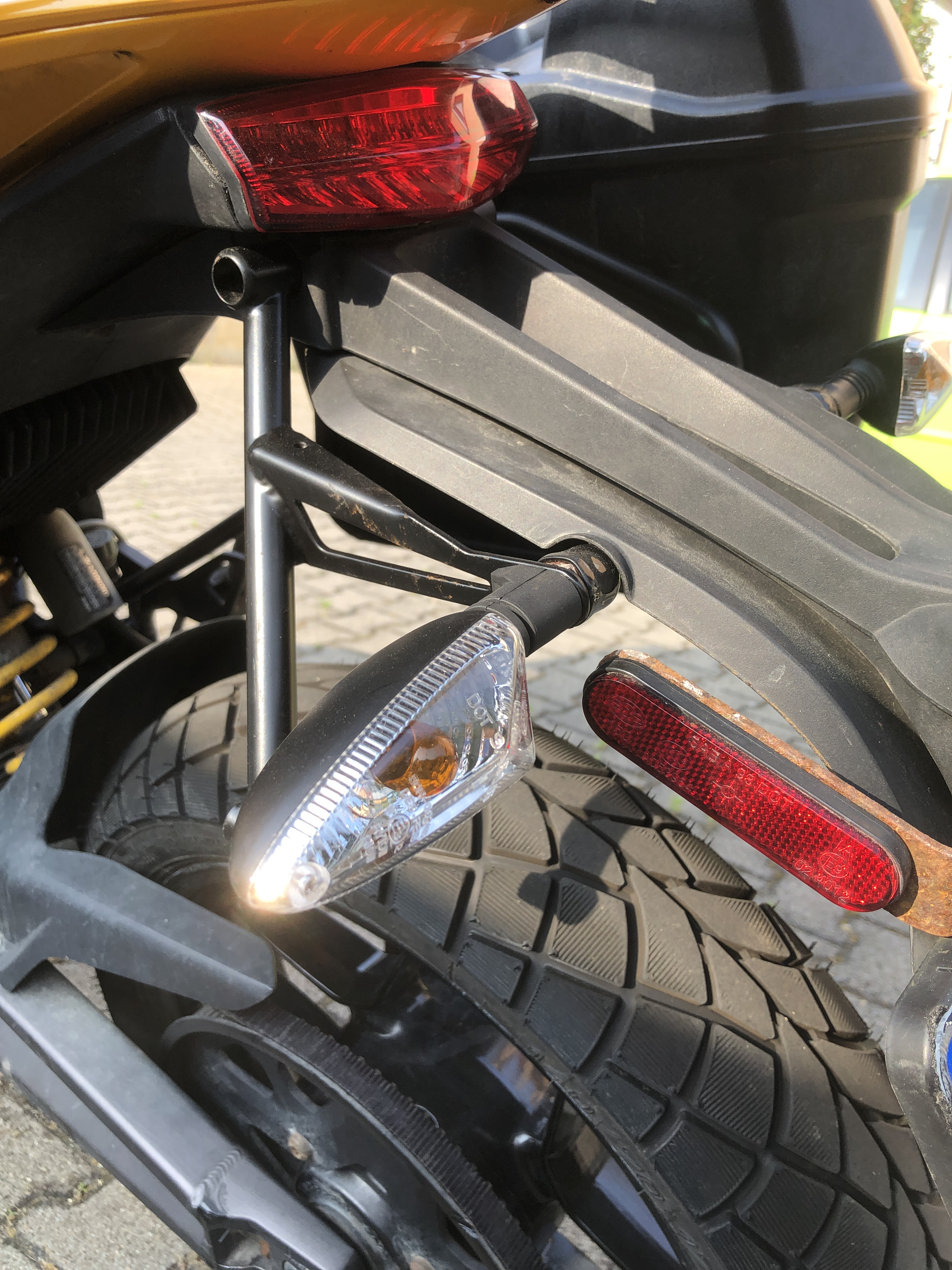

Den Blinker hinten links hatte ich schon vor ein paar Tagen montiert. Leider fehlt immer noch der neue Seitenkofferrahmen.

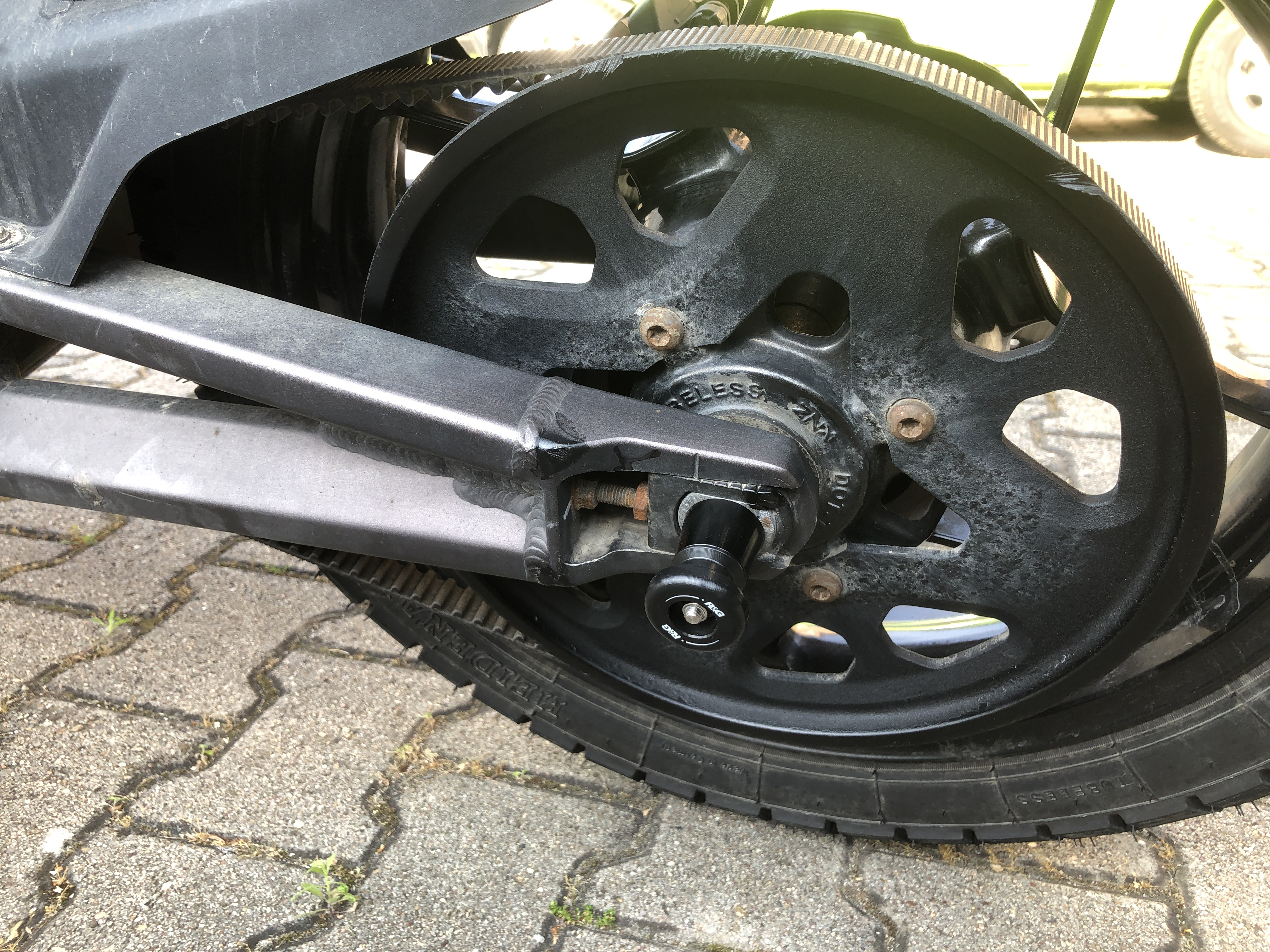

Das hintere Riemenrad vom vielen Alu-Oxid und den weniger wüsten Kratzern befreit, danach mit mehreren Lagen schwarzem Sprühlack bei sich drehendem Hinterrad und mit einer Pappe in der einen Hand Felge und Reifen abgedeckt, den Rand beilackiert: Die wüsten Kratzer sind schon auch schwarz lackiert, kommen aufgrund der Sonneneinstrahlung aber sehr gut zur Geltung...

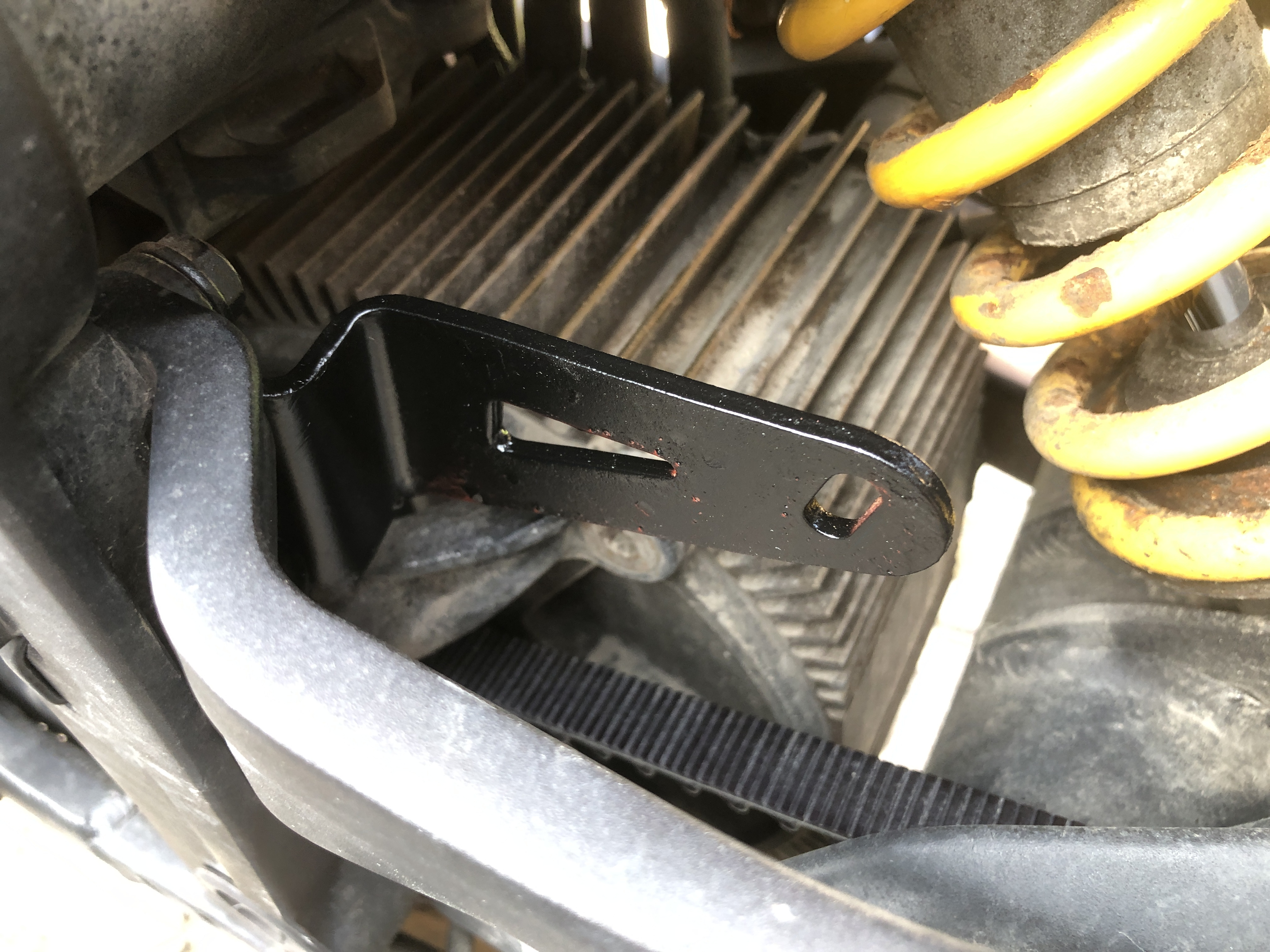

In der Mitte, über dem Motor, war der untere Befestigungswinkel für den Seitenkofferrahmen etwas verbogen worden, und die Pulverbeschichtung war abgeplatzt vom darunterliegenden Rost. Nachdem er wieder zurechtgebogen war musste erst mal der Rost so gut es geht runter, was aufgrund der Enge, und Riemen und Motor mit Zeitungen abgedeckt, mit einer schmalen Stahlbürste in der Borhmaschine gerade so ging. Eine Lage braune Grundierung und drei Schichten schwarz später sieht das jetzt wieder ordentlich aus: .

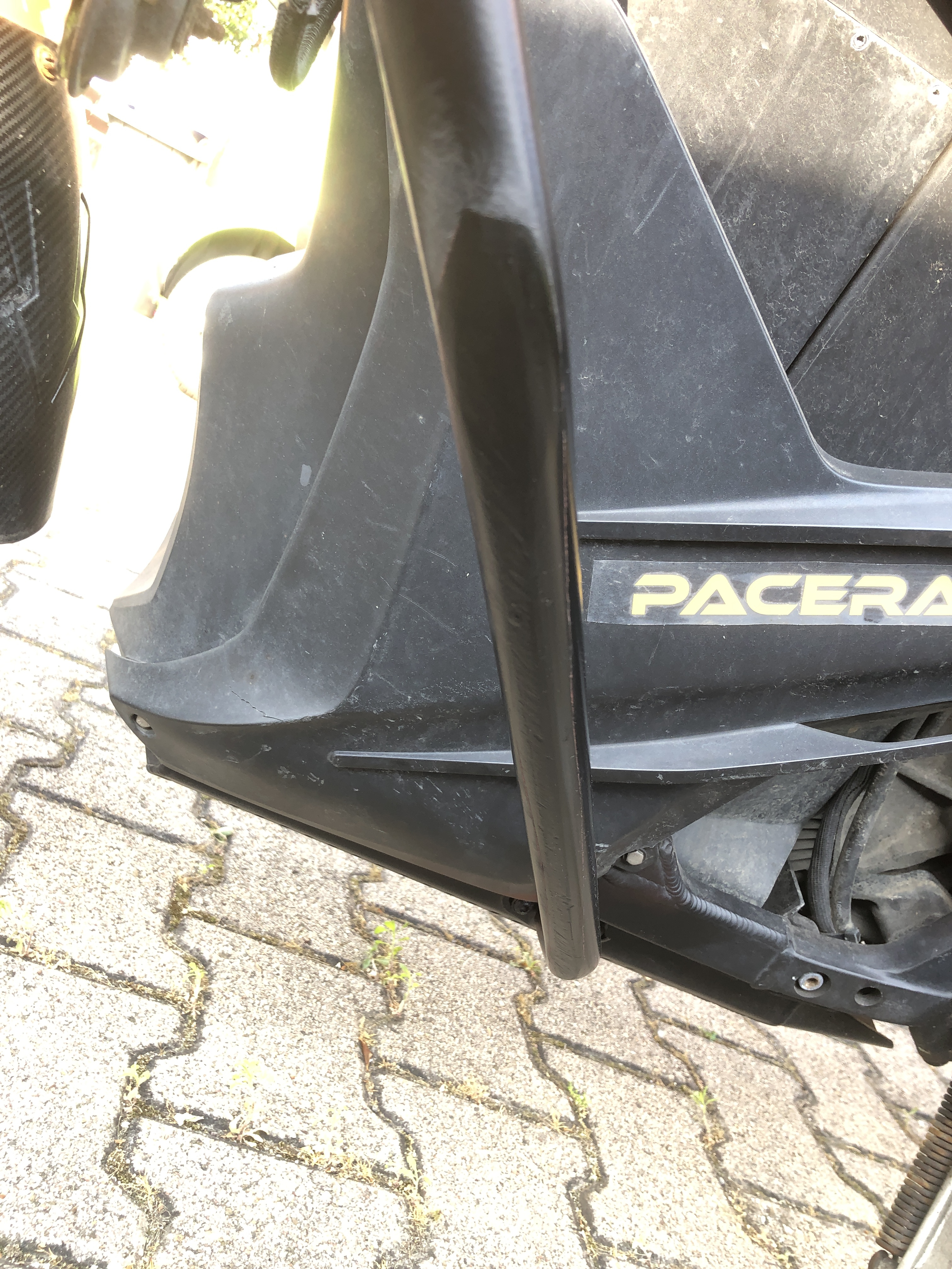

Am Sturzbügel vorn habe ich erst mal viel mit Stahlbürste in der Bohrmaschine den Rost wegmachen müssen, und auch einige Grate abfeilen müssen. Dann habe ich blöderweise auf dem Rohr mit Kreppband um die Schleifstelle herum abgeklebt, statt beizulackieren... Zuerst wieder eine Schicht Rostschutzgrundierung, darauf drei Schichten schwarz, sieht das jetzt aus, als ob ich eine fette Folie drübergeklebt hätte
Aber zumindest ist es wieder rostgeschützt:

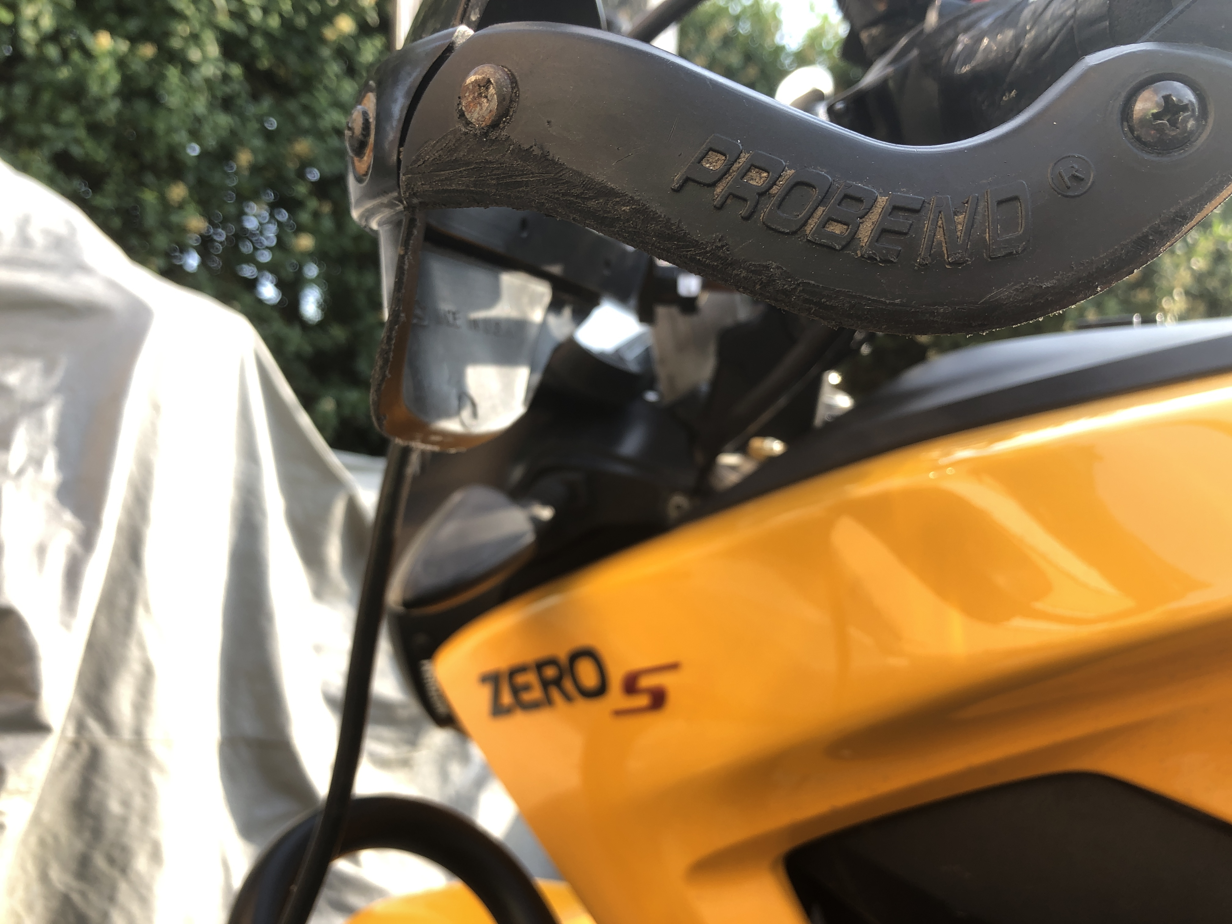

Zuletzt kamen noch viele Feilenhübe an der linken Griffschale zum Einsatz, um die ganzen Schleifgrate großteils wieder zu entfernen, die Schleifspuren bleiben aber sichtbar: .
