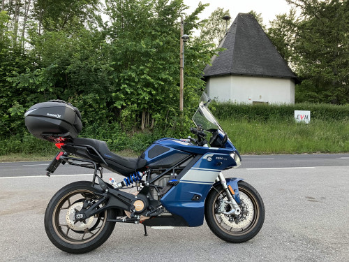

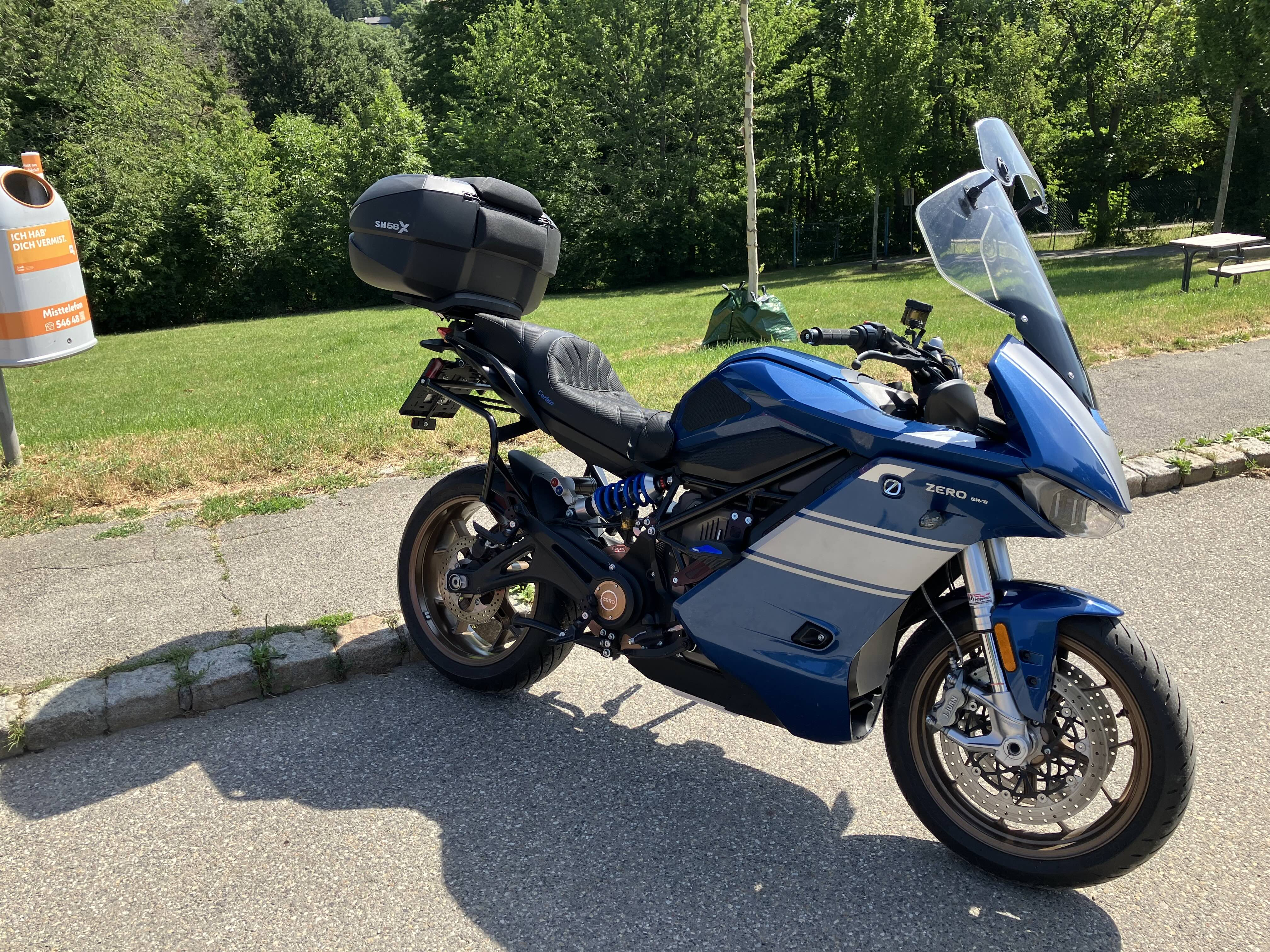

Hallo, bin recht neu hier.
Hier die Fotos von meiner SR/S 12KW, Bj. 2020, die ich im September 2023 mit knapp 10.000 km gekauft hab.
Beklebung, die mich ein bischen an die Lackierung der Ducati 900SS erinnerte (die originalen silbernen Streifen der blauen sind weitergeführt) und die schwarze Eloxierung der Aluteile stammt noch vom Vorbesitzer, finde ich ganz gelungen.
Habs inzwischen zum Tourer umgebaut mit Koffersatz, Zero-Windschild mit Spoiler, niedrigeren verstellbaren Fußrasten von MV-Motorrad, Nummerntafelhalter oben und Corbin Sitzbank.
Die Fußrasten sind mit Herrn und Frau Verholen entstanden, wobei er sie auch in Alu macht.
Es passen die Originalrasten rein, sie sind verstellbar und rückrüstbar.
Vorne Kollidieren sie links mit dem Seitenständer, wenn man sie zu weit nach unten/vorn verstellt (Foto zeigt das Maximum, wenn der Ständer ohne Abfeilen des Adapters noch vorbeigehen soll) und rechts habe ich noch keine Lösung für den Bremshebel, der immer zu weit innen (in diesem Fall setzen die Adapter die Rasten noch 2 Zentimeter weiter nach außen), und dann auch noch höher ist.
Schau noch, was sich da machen lässt.
Für meine 184cm scheint das trozdem besser zu passen und mit maximaler Rekuperation bremse ich ohnehin wenig.
Liebe Grüße aus Wien

Ich habe den Fussbremshebel einfach mit einem Stück Aluriffelblech nach Rechts vergrössert. . .

Hallo trioler - Sieht alles sehr stimmig und gemütlich aus.
