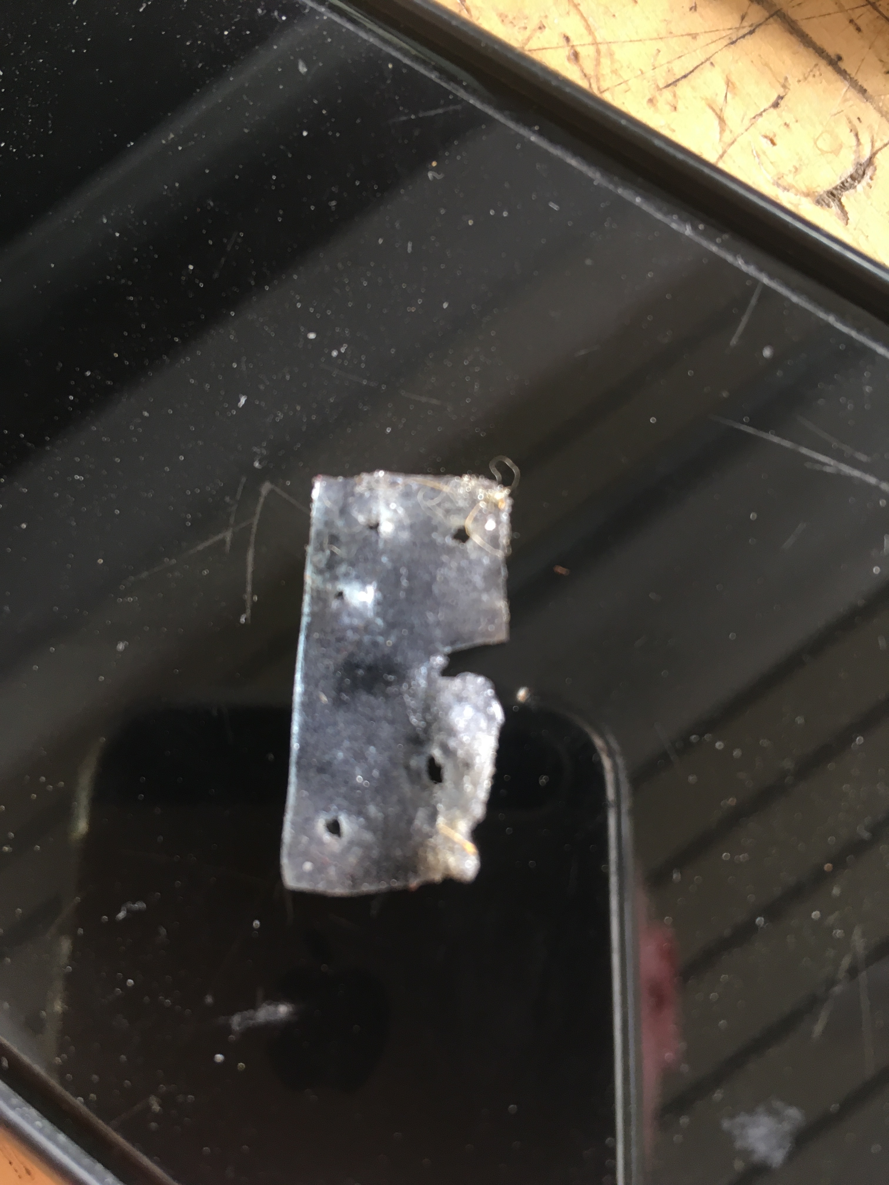

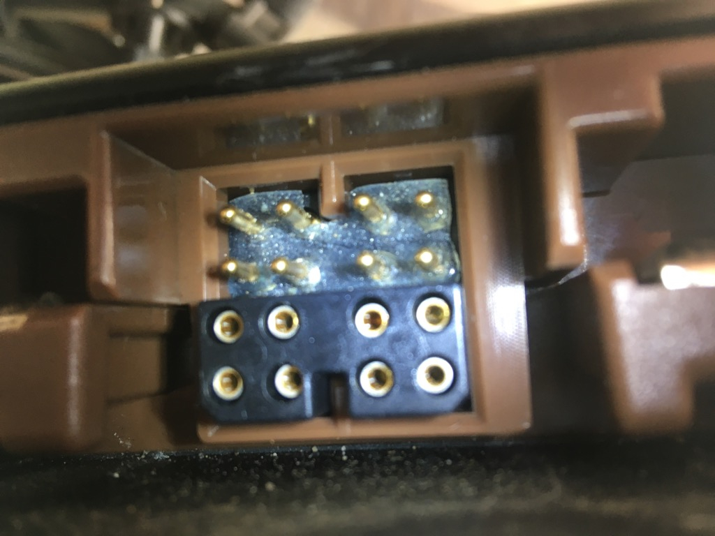

Paul von ZI-emobility (ja der, der sich auch an Energica Batterien rantraut, an welche der bisherige Energica Händler sich nicht herantraut), hat mit der Ursachensuche der bisherigen, fast schon prekären Isolationsfehler meiner bald 8 Jahre alten Zero begonnen. Seine Isolationsmessungen zwischen Hauptbatteriepolen und Rahmen haben wieder voll-i.O.-Werte zwischen sensationellen 29 und 32 MEGA-Ohm ergeben!!!
Was den Verdacht jetzt doch wieder auf den PowerTank und seine Verkabelung leitet, die ich ja schon entfernt hatte. Dabei ist ihm eine äußerst kuriose, gelartige "Dichtung" aufgefallen, welche die männlichen Datenpins des großen braunen Anderson SB smart Steckers umgibt:
Das ist so das sinnloseste, was es bei diesen rundum offenen Anderson Steckern geben kann, denn die haben nirgends Dichtungen drin...
Aber dennoch ist gerade dieser offene Anderson möglicherweise ursächlich für die Isofehler... Vielleicht ist die mehrteilige Tankverkleidung undicht geworden, so dass es bei Regen auf diese ganz oben auf dem PowerTank gelegene Hauptsteckverbindung tropfen kann?
Nun ja, die Suche wird am Montag noch weitergehen.

MEroller hat geschrieben:
Fr 21. Mär 2025, 19:56
Hoffentlich wird das nicht so ausgehen, wie vor Jahren an meinem einen Benzinroller?
Bei dem ging immer irgendwann nach so einem Jahr nach dem Abdichten/Isolieren des Zündsteckers,
(der nach unten Richtung Fahrbahn bei dem Modell/Motor zeigte) der Motor aus, sobald ich durch Wasserpfützen oder Starkregen fuhr.
Selbst durch die Waschanlage fahren oder mit heftigem Wasserstrahl auf den Roller, lief der Motor weiter.
Erst als mir das mit der Wasserpfütze einfiel und der von der Werkstatt durch solche Pfützen fuhr, wurde klar warum:
Der Zündkerzenstecker (Plastik nicht aus Gummi!) bekam irgendwann haarfeine Risse, in die Spritzwasser eindringen konnte.
Das Wasser bewirkte dann an der Zündkerze, ein Überspringen des Zündfunkens auf Masse und damit das der Motor ausging....
Abhilfe:
Anderen Stecker mit Gummikappe und von mir zusätzlich K70 Plastik drüber gesprüht. Dann war gut 3 Jahre Ruhe....
Vielleicht ist es auch hier so, dass Wasser/Feuchtigkeit in diese Hauptsteckverbindung des Power Tanks, durch haarfeine Risse eindringen kann?
Nur mal so eine Idee, woran das liegen könnte.... :roll: :idea:
Gruss Helmut
Beiträge: 19424
Re: Zero S 2017 ZF10.5 11kW (war ZF6.5 und dann ZF7.2)
Habe Paul vorgeschlagen, die Tankverkleidung mal umgedreht hinzulegen und mit Wasser zu füllen, dann sieht man schnell, ob, wo und wie schnell das Wasser rausläuft.
