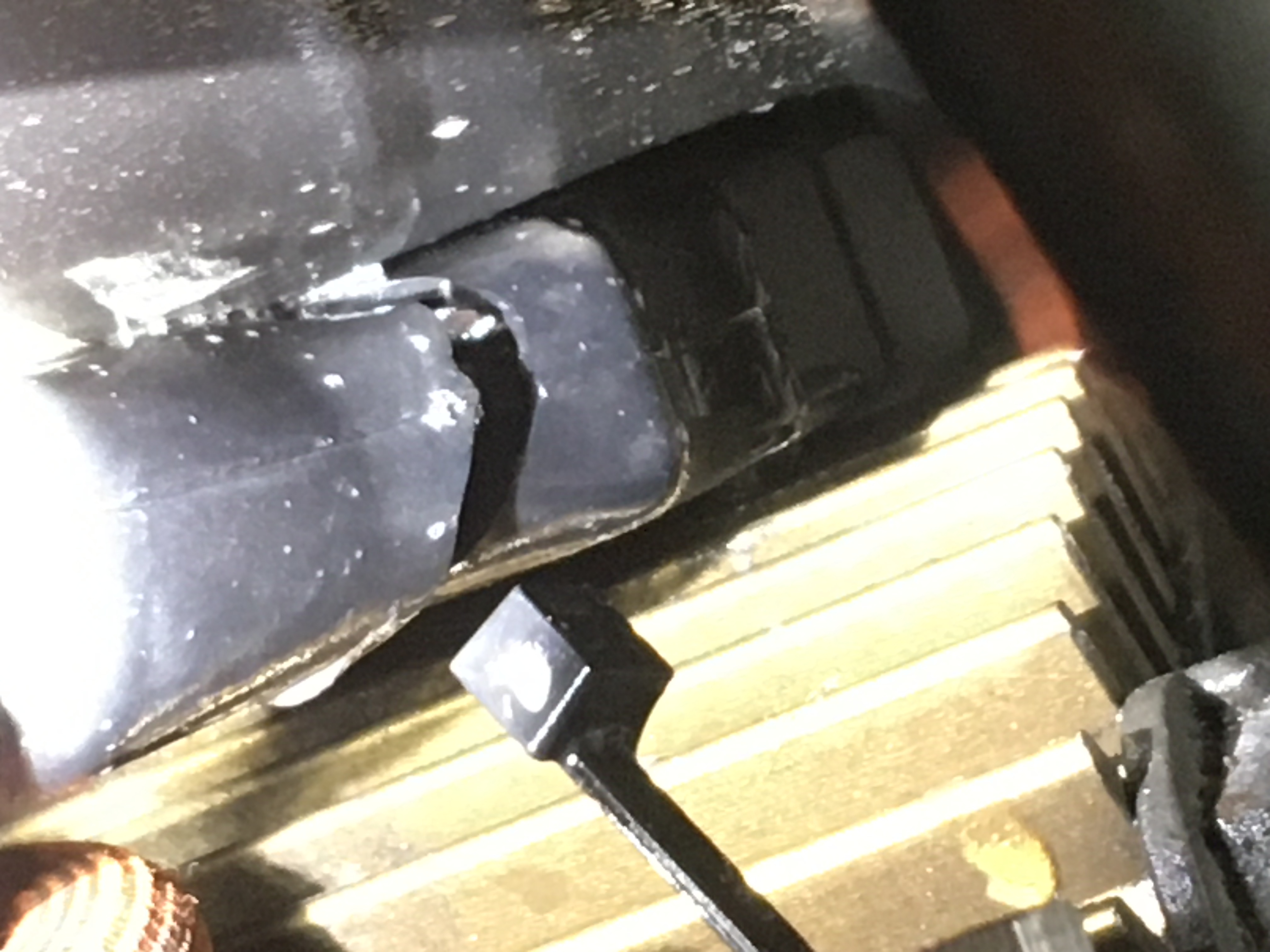

Meine Zero ist halt ein Ganzjahres- Nutzfahrzeug, welches schon viele kg Streusalz in seinem Leben einverleibt bekommen hat. Heute schickte mir Paul noch ein Bild von der Gummitülle hinterm Schnelllade-Anderson über dem Motor, mit einem großen Riss darin.
Es schält sich immer mehr heraus, dass es wohl Salzreste in der HV Verkabelung sind, welche speziell nach längeren Regenzeiten angefeuchtet werden und somit Kriechströmen relativ niederohmige Wege bieten, was dann diese Isolationswarnungen hervorruft. Trocken hat meine S wieder die von Zero als i.O. angesehen >2GOhm an Isolationswiderstand angzeigt. Die Versuche gehen noch etwas weiter.Zero S 11kWZF10.5

Wasser selbst leitet ja auch nicht. Destiliertes Wasser gilt als Isolator. Ich vermute da wird sich noch mehr auftun. Der Sevcon selbst wird vermutlich nicht das Problem sein (wenn er nicht gerade abgesoffen ist), eher die Menge an Verkabelung die im Multistecker am Sevcon zusammenläuft. Alles was vom Sevcon mit "Strom" versorgt wird, teilt sich einen Massepunkt.MEroller hat geschrieben: ↑Di 25. Mär 2025, 20:49Es schält sich immer mehr heraus, dass es wohl Salzreste in der HV Verkabelung sind, welche speziell nach längeren Regenzeiten angefeuchtet werden und somit Kriechströmen relativ niederohmige Wege bieten, was dann diese Isolationswarnungen hervorruft. Trocken hat meine S wieder die von Zero als i.O. angesehen >2GOhm an Isolationswiderstand angzeigt. Die Versuche gehen noch etwas weiter.
Das ist aber noch keine Erklärung warum gegen den Rahmen eine Spannung gemessen werden kann. Hat der Onboardlader einen Schutzleiter der am Rahmen liegt? Ansonsten kann jeder Schalter, jede Leuchte, quasi alles mit Verbindung oder Nähe zum Rahmen solche Probleme auslösen. Es kann auch mehrere Ursachen gleichzeitig geben.
Ich fürchte ihr seid noch nicht endgültig am Ziel.

Wo gibt es auf der Straße bitte destilliertes Wasser?
Spritzwasser von der Straße ist mit Mineralien und Schmutz jedweder Art durchsetzt, und im Winter vor allem mit Salz. Das wird im gesamten Zero Rahmen per Gischt verteilt, und wenn das Wasser verdunstet ist, bleiben Schmutz und Salz zurück.
Somit würde sogar ein Befeuchten mit destilliertem Wasser reichen, um das Salz wieder zu lösen und somit leitfähig zu machen. DAS ist das Problem einer ganzjährig gefahrenen Zero, mit Salz-Akkumulation über inzwischen 7 Winter...

Bei meiner TCmax ging bei den letzten beiden Malen, wo ich sie nach starkem Regen abgestellt hatte, nach ca. 5 Minuten die Alarmanlage an und lies sich nicht mehr beruhigen. Wobei bei der TCmax kein Stecker wirklich abgedichtet ist, das Konzept scheint eher zu sein, das was oben rein läuft unten wieder raus laufen soll
Sobald sie ein paar Stunden wieder trocknen konnte, war der Spuk vorbei.
Und zu Salz oder nicht Salz: je salziger die Brühe, desto besser leitet das Wasser. Und selbst Regenwasser ist kein destilliertes Wasser. Zumindest sind Kondensationskerne (also Staubpartikel) drin enthalten. Und eben zusätzlich angereichert mit Zutaten von der Straßenoberfläche.

Genau das wollte ich damit ausdrücken. Die Frage ist: wie bekommt man die Rückstände wieder raus? Das ist eine undankbare Aufgabe weil man erst im Alltagsbetrieb (bei Regen) merkt, ob es wirklich geklappt hat.MEroller hat geschrieben: ↑Mi 26. Mär 2025, 08:58Wo gibt es auf der Straße bitte destilliertes Wasser?![]()
Somit würde sogar ein Befeuchten mit destilliertem Wasser reichen, um das Salz wieder zu lösen und somit leitfähig zu machen. DAS ist das Problem einer ganzjährig gefahrenen Zero, mit Salz-Akkumulation über inzwischen 7 Winter...![]()
Kurz: Wasser ist nur ein Teil des Problems und sobald die Zero trocken ist, wird die Fehlersuche erschwert.

Ja genau oder fast genau so wie bei mir am Sa 22. Mär 2025, 15:58 Uhr die eine Seite zurück, geschrieben wurde.MEroller hat geschrieben: ↑Di 25. Mär 2025, 20:49Meine Zero ist halt ein Ganzjahres- Nutzfahrzeug, welches schon viele kg Streusalz in seinem Leben einverleibt bekommen hat. Heute schickte mir Paul noch ein Bild von der Gummitülle hinterm Schnelllade-Anderson über dem Motor, mit einem großen Riss darin.
Auch da war es ein hauchfeiner Riss in der Zündsteckerkappe, in die Spritzwasser (ob mit Salz oder nicht?) eindrang,
sobald ich durch Wasserpfützen oder Starkregen mind. 5 Min. lang, gefahren bin.
Viel Glück bei der Suche! Bei mir dauerte es 2 Wochen, in der ich einen Leihroller bekam.
