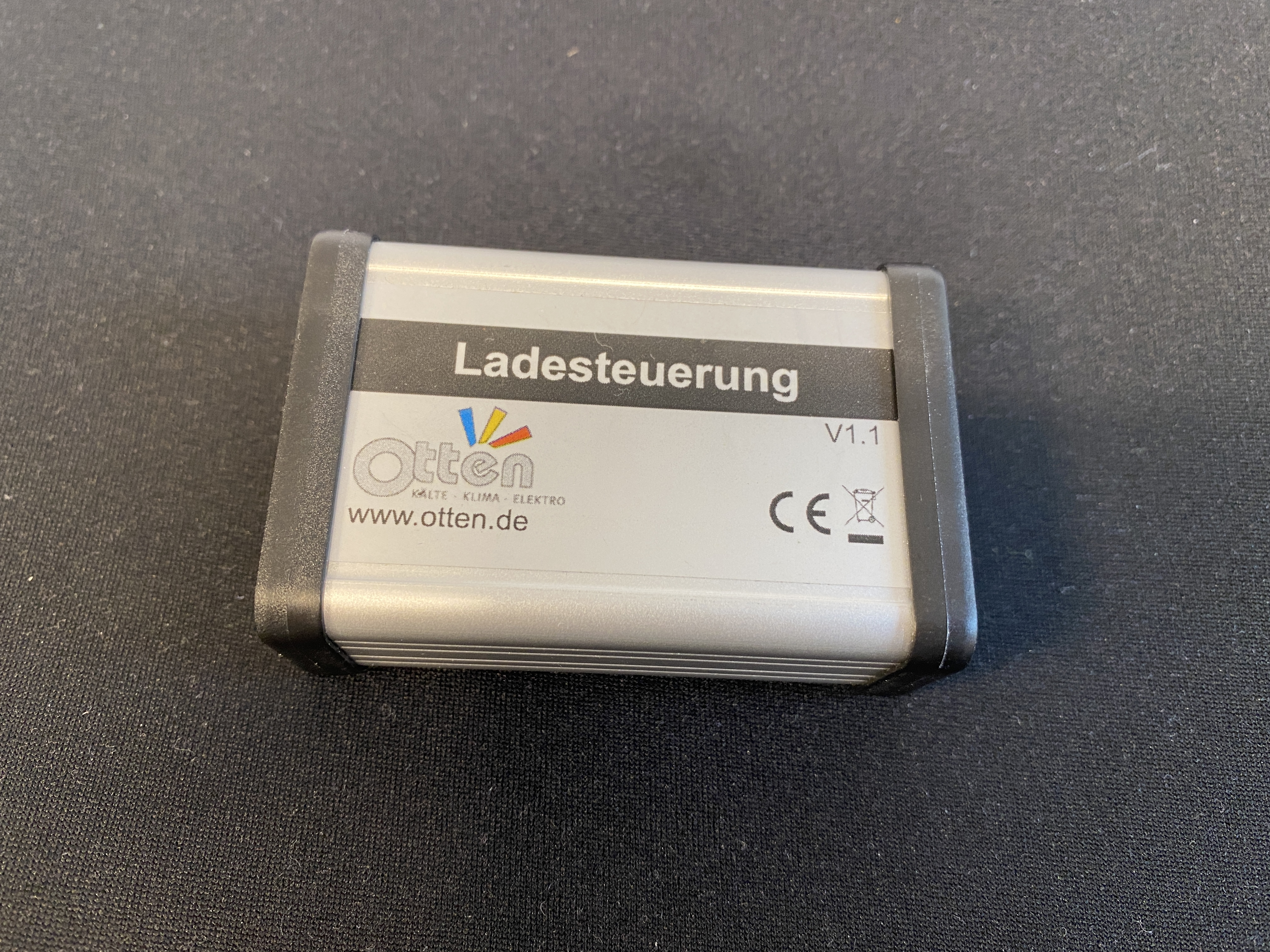

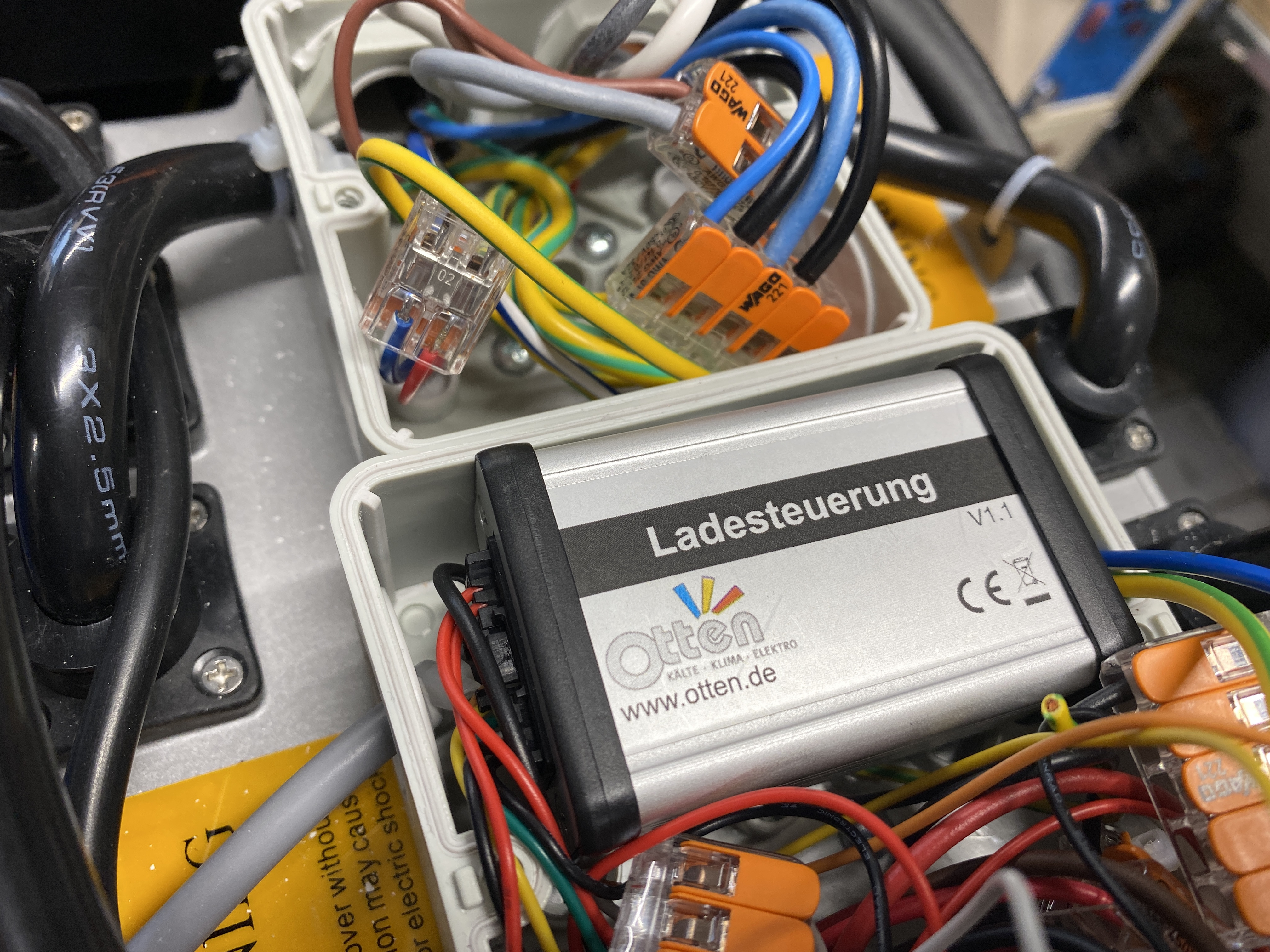

Wie bereits angekündigt möchte ich euch bezüglich unserer Ladetechnik auf den neusten Stand bringen. Wir haben an verschiedenen Stellen Verbesserungen durchgeführt, die das Laden vereinfachen und die Kompatibilität mit Ladesäulen verbessern.
Zentraler Punkt dabei sind zwei Platinen, die wir in Kooperation mit Roland Tornar von evalbo.de entwickelt haben. Viele der Ideen, mit denen wir an ihn ran getreten sind, hat er ebenfalls schon gehabt – es fehlte nur der passende Anlass zur Umsetzung. Den haben wir ihm dann geliefert.
Die Prototypen von Roland haben wir jeweils in zahlreichen Tests mit diversen Ladesäulen getestet und ggf. noch einmal überarbeitet und verbessert. Beide Platinen sind darüber hinaus so entwickelt, dass sie universell einsetzbar und damit grundsätzlich auch unter anderen Umständen eingesetzt werden können.
Ich würde mich freuen, wenn ihr Roland bei seiner Arbeit unterstützt und z.B. Ladekabel bei ihm statt beim großen Fluss erwerbt.
Im Folgenden möchte ich die zwei Varianten, die wir aktuell vertreiben, vorstellen. Beide arbeiten grundsätzlich mit denselben, für uns modifizierten Ladegeräten. Sie unterscheiden sich aber in der Ansteuerung.
Variante 1 – fest programmierte Ladegeräte
Bei den fest programmierten Ladegeräten wird eine feste Ladeschlussspannung einprogrammiert, anschließend laden die Lader im CC-CV-Verfahren stets mit voller Leistung (32A DC, max. 16A AC). Bei Bedarf kann eine externe Freigabe beschaltet werden, aber weitere Interaktionsmöglichkeiten gibt es nicht – einfach Stecker rein und laden ist die Devise.
Der große Vorteil dieser Lösung ist ihre Robustheit, es gibt keinerlei potentielle Fehlerquellen, wenn man vom Lader selbst absieht. Der Nachteil ist, dass die Ladegeräte nicht auf externe Ereignisse wie z.B. ein Lastmanagement der Typ2-Lädesäule reagieren können. Bislang hat sich das so gut wie nie als notwendig erwiesen, da fast alle Säulen mindestens 11 kW hergeben. Dies wird sich in Zukunft aber deutlich verändern, außerhalb von Deutschland ist bereits häufiger damit zu rechnen.
Um die Kompatibilität dennoch noch einmal deutlich zu verbessern, verwenden wir nun eine Platine, die die Umschaltung zwischen den beiden in der Norm spezifizierten Zuständen „Vehicle detected“ und „Vehicle ready“ automatisch vornimmt – ohne Nutzerinteraktion und ohne zusätzliche Spannungsversorgung. Damit funktionieren nun 90% aller Säulen – im Prinzip alle ohne Lastmanagement. Sogar Tesla Destination Charger lassen sich bei ausreichend langer Umschaltzeit damit freischalten. Bei Roland im Shop heißt sie CP-Elektronik.
Alle fest programmierten Ladegeräte werden bei uns ab sofort damit ausgestattet, alle Bestandskunden haben bereits kostenlos eine Platine zur Nachrüstung zugesendet bekommen. Wer fälschlicherweise noch keine bekommen hat möchte sich bitte bei uns melden.

Korrekt, die Nachsendung der Platine ist für all diejenigen gedacht, die ihr Ladegerät inkl. Typ2 Buchse oder Stecker erworben haben. In deinem Typ2-Stecker kannst du die Platine aber auch einbauen, Roland verwendet sie ab sofort auch serienmäßig für alle Typ2-Stecker/Kabel in seinem Shop.

Es geht nicht um die Kabelkennung, die ist immer fest und dient letztendlich nur dem Leitungsschutz. Es geht um die Beschaltung des CP Kontaktes mit zustandsabhängigen Widerständen. Der normale Weg war bislang die erste Codierung (Vehicle detected) wegzulassen und direkt „Vehicle ready“ zu signalisieren. Damit spart man sich eine manuelle Umschaltung über einen zusätzlichen Schalter.
Die meisten State Machines in den Ladesäulen verlangen den Zustand „Vehicle detected“ offenbar nicht als notwendige Bedingung zur Transition in den nächsten Zustand „Vehicle ready“. Somit schalten sie trotz Codierungsfehler problemlos frei.
Es gibt aber Ladesäulen, deren State Machine „Vehicle detected“ unbedingt sehen möchte bevor es weitergeht. Die würdest du aktuell nicht freigeschaltet bekommen. Falls du testen möchtest: die Triple Charger von Efacac sind ein Beispiel.

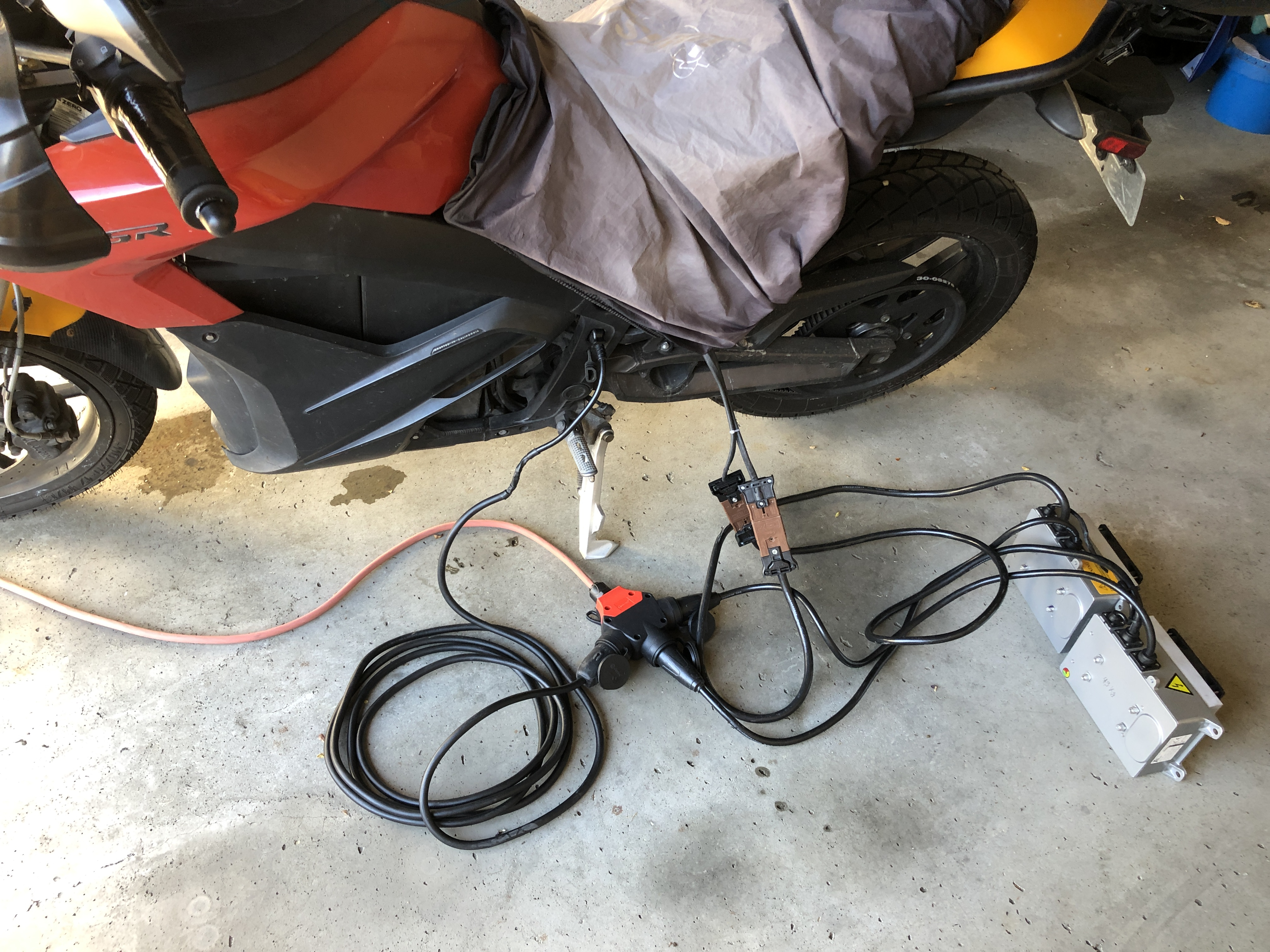

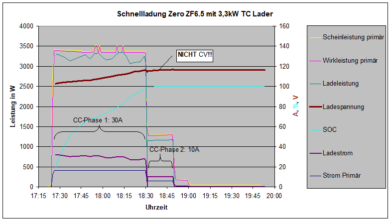

Ich habe ja den 3,3kW Lader von Otten als externe Schnell- und Notladelösung, die ich momentan bei defektem on-board Lader auch arbeitstäglich brauche. Mir fiel dabei auf, dass die 3,3kW Ladung (3,45...3,6kW primär vom Netz, um die 30A Ladestrom in die Batterie rein) nur bis auf 91 bis 93% feuerte. Dann schaltete die Ladung ab, und das war's. Ich musste dann raus, Lader trennen, neu einstecken, Vorgang neu starten. Dann lud er mit 10A Ladestrom bis knapp an 100% heran. Die brauche ich auch für die Fahrt zur Arbeit und wieder heim, ohne teils massive Leistungsabstriche auf der Heimfahrt. Da war die Batterie bei um die 20°C bzw. sogar nur knapp über 10°C beim ersten Ladevorgang.
Nach Rücksprache mit otten.l, der die Lader explizit mit CC/CV Ladekennline geordert hatte, nicht mit CC1/CC2, habe ich den nächsten Ladevorgang primär geloggt und die Batterieseite über Screenshots der Zero App verfolgt. Da das schon ein weit wärmerer Abend war, war die Batterie bei 35 bis 37°C unterwegs. Und da ich die ganze Zeit (ca. 1,5h für die volle 4,5kWh Nachladung) danebenstand und zugeschaut habe, pumpte der Lader bis auf 98% mit 30A rein, schaltete nach Erreichen seiner Ladeschlussspannung kurz ab, und startete dann erstmals ganz selbstständig eine CC2 Phase mit 10A Ladestrom. Die 10A hielt er auch eisern durch bei leicht von 114 bis 117V ansteigender Batteriespannung, und schaltet dann seine 10A abrupt ab, bei 100% Ladeanzeige. Für uns Nerds hier der Ladeverlauf (drauf klicken zum Vergrößern):
Fazit 1: bei warmer Batterie tut es auch dieses 30/10A CC1/CC2 Setup, lieber wäre uns aber der korrekte 30A/116,2V CC/CV Ladeverlauf.
Fazit 2: Der Lader entnimmt dem Netz einen wunderschönen Sinus, so dass die Scheinleistung nur marginal über der Wirkleistung liegt. Cos Phi = 98% :D
Fazit 3: ohne diesen externen Lader wäre meine Zero derzeit nur noch ein teurer Klotz mit Rädern, dank ihm kann ich trotz defektem on-bord weiterfahren damit :mrgreen:

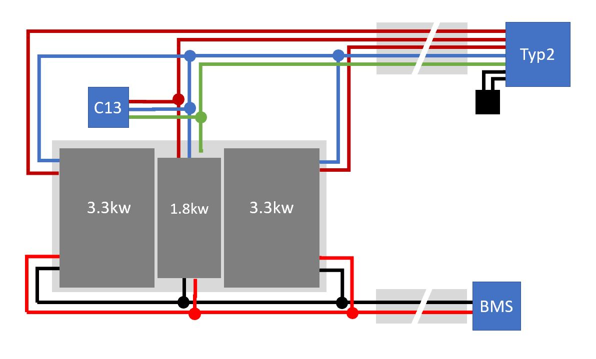

Ist es möglich, ein Variante 1 und ein Variante 2 Ladegerät parallel zu betreiben und später evtl noch fest zu verbauen?
Oder könnte das dann Probleme verursachen?
