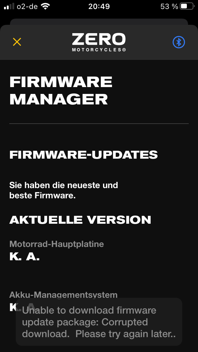

UNBEDINGT machen, wenn das bei Deiner Zero freigeschaltet wurde! Nach meinem Batteriewechsel ist meine Zero nicht mehr freigeschaltet für eigene Updates, leider... :(
Wichtig: Dein Handy in der Nähe der Zero haben, UND das Handy im heimischen WLAN. Zumindest war das bislang so. Mit dem Handy im LTE Netz war kein Firmware Update möglich.

So reagiert meine App auf die Verweigerungshaltung meines MBB:
Ist nicht gerade vertrauenerweckend…
