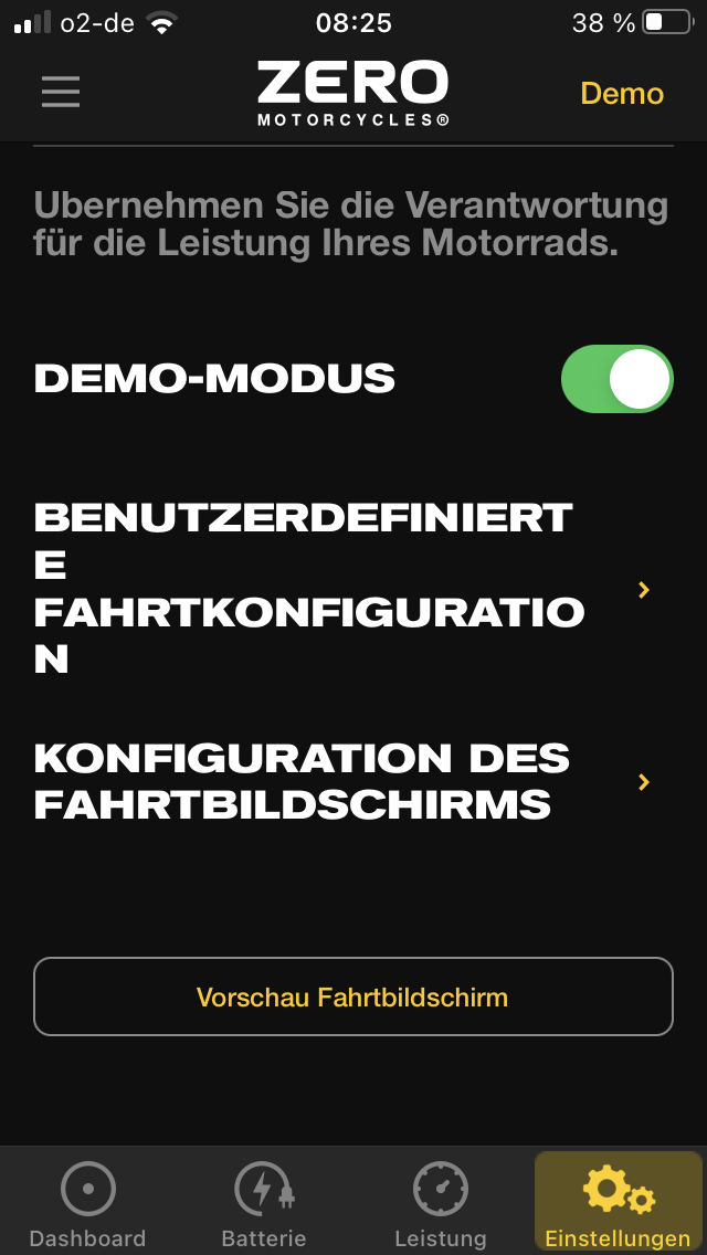

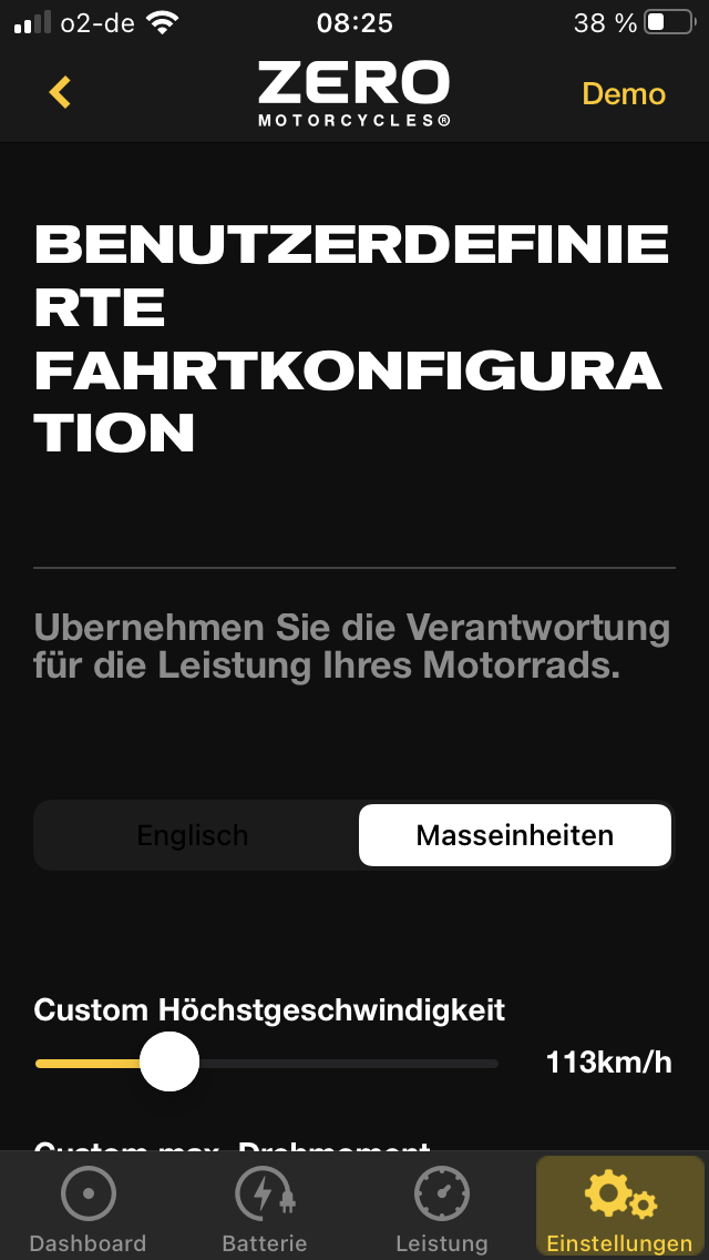

In den Einstellungen (Zahnräder ganz rechts unten)
„BENUTZERDEFINIERTE FAHRTKONFIGIRATION“ auswählen und dort dann den Schieber von „Englisch“ auf „Maßeinheiten“ schieben.
Dann Deinen gewünschten Custom Modus darunter einstellen

Also dauerhaft hab ich da auch noch keine Lösung dafür gefunden, muss bei jedem Neustart der App wieder umstellen.
Dachte inzwischen, das ist eben ein Bug in der App und das geht jedem so...

Speed im Custom Modus bleibt bei mir, Messeinheit muss ich auch immer neu umstellen.

Bei mir sind zwar immer Kilometer, die wo angezeigt werden, aber eine ganze Zeitlng war die App im "Demo"-Modus, wenn sie gestartet wurde. Wennst das nicht siehst, wunderste dich dann über die seltsamen Daten, die so gar nicht mit der Erinnerung übereinstimmen. . .

Man muss schon in direkter Bluetooth-Reichweite zur Zero sein, ihr Bluetooth Sender muss an sein, sprich Motorrad an sein oder beim Laden. Dann ins Bluetooth Menü des Handys gehen, die Zero auswählen, dann kommt die Frage, ob der Zero die Bluetooth-Verbindung erlaubt werden soll, und wenn man es erlaubt startet die Zero App immer im verbundenen Modus. Das ist meine Vorgehensweise mit einem Eiphone 8, ob das mit einem Android Handy ähnlich läuft kann ich nicht sagen.

Wenn man das ausserhalb der Reichweite probiert, kann es sein das später im Motorraddisplay der Fehler 37 (mein ich wäre es) angezeigt wird. Kann man einfach löschen.
