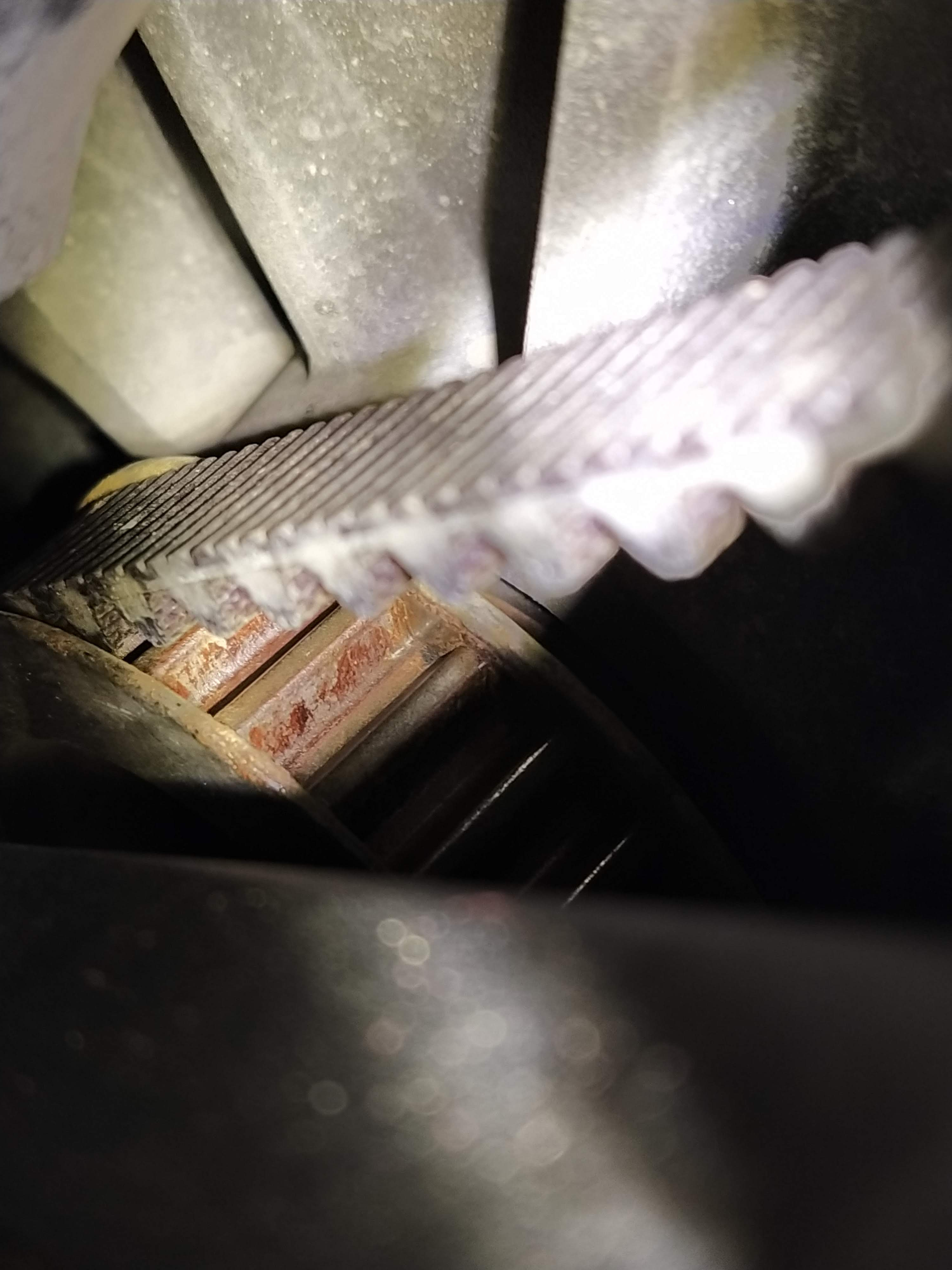

kann es sein dass das Antriebsrad meines Zahnriemen rostet (siehe Foto)?
Hab bedenken dass dadurch der Zahnriemen schneller abnützt.
Die Verwendung eines Rostschutzsprays ist wegen des Riemens vermutlich nicht zu empfehlen.
Wie pflegt ihr den Zahnriemen? Habt ihr Erfahrung mit Pflegemittel zb https://shop.carbondrive.net/shop/tools ... flege.html

Hab bedenken dass dadurch der Zahnriemen schneller abnützt. Das ist Richtig
Die Verwendung eines Rostschutzsprays ist wegen des Riemens vermutlich nicht zu empfehlen. Das auch
Die mehr oder weniger scharfen Kanten der Rostflecken, wirken wie kleine Feilen. Das aufgebrachte Rostschutzspray wird vom Riemen wieder abgetragen und dessen Wirkung kann ich nicht abschätzen. Könnte vielleicht im besten Fall nur schmierend wirken.

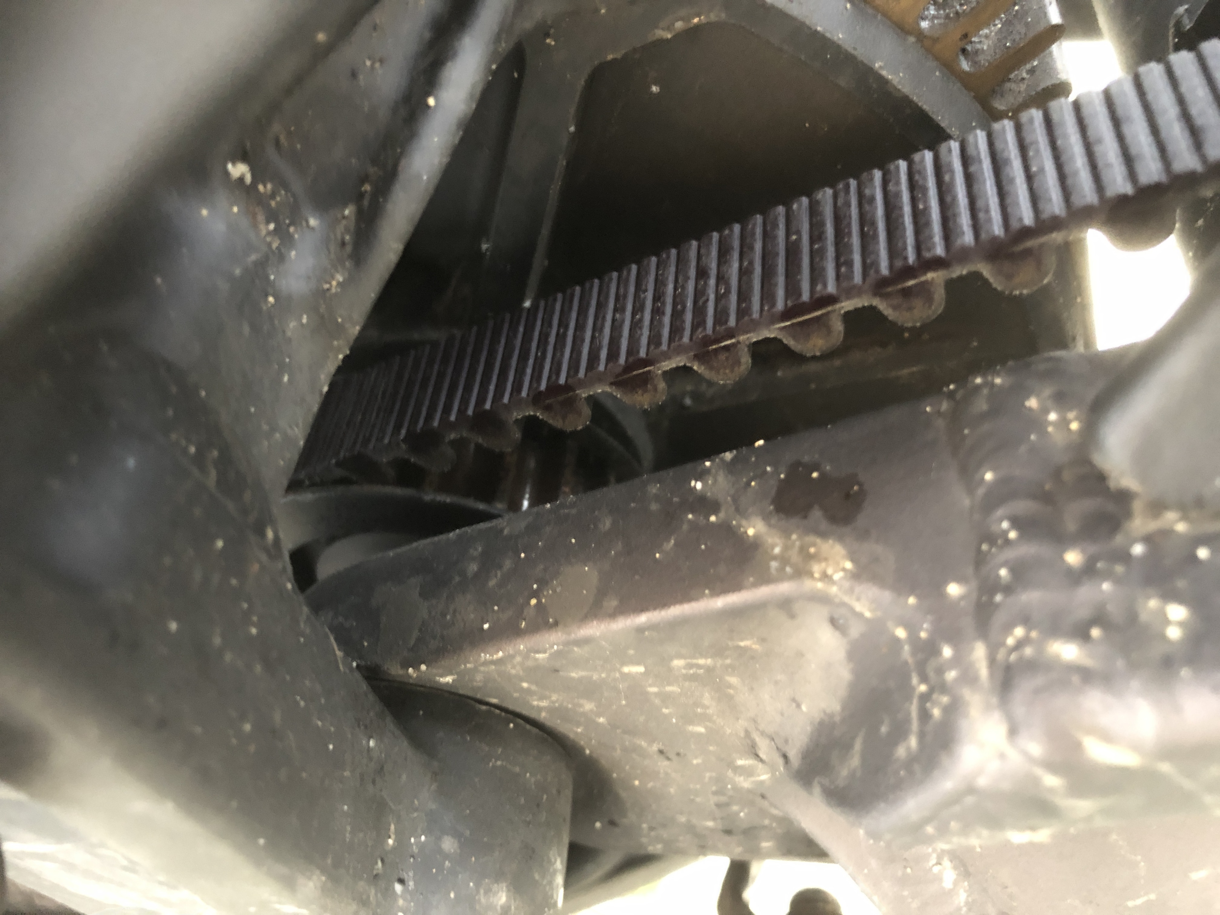

Am Besten ist es einfach, wenn man die Zero möglichst regelmäßig fährt. Dann hat der Flugrost weniger Chance, sich auf dem Ritzel nieder zu lassen. Meins ist noch fast neu und hat noch etwas von der schwarzen Brünierung drauf, aber ich kann von dem geschickten Punkt aus kein Bild mehr davon machen, da bei mir jetzt der Seitenkofferträger im Weg ist. Daher ist sehr finster da unten:
