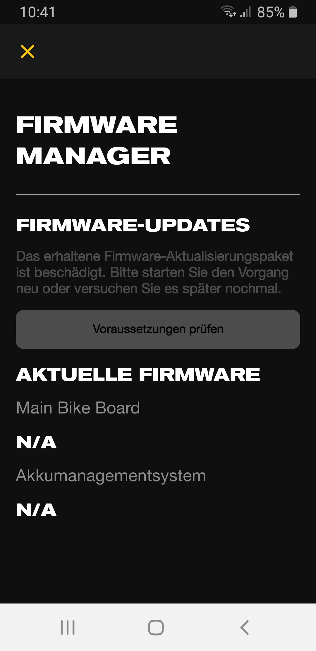

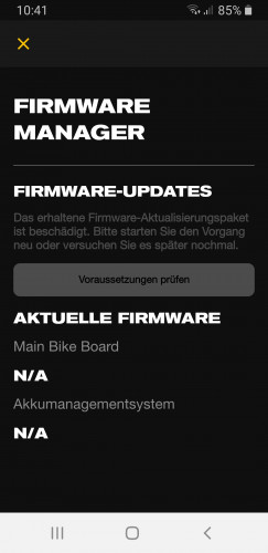

Als ersten Schritt wollte ich die Firmware auf eine Updatemöglichkeit checken. Die App verbindet sich mit der Zero, allerdings kann ich weder die aktuelle Firmware auslesen, noch auf update prüfen. (siehe Fehlermeldung).

Bitte an Deinen Händler wenden, dass er die beschädigte Firmware frisch aufspielt. Dann hört vielleicht auch der enorme Selbstentladungs-Spuk auf.

vielleicht auch mal anderes Handy testen. Mein Huawei möchte zum Beispiel kein Update durchführen.
Eventuell ja Problem mit App auf Handy

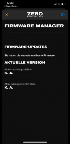

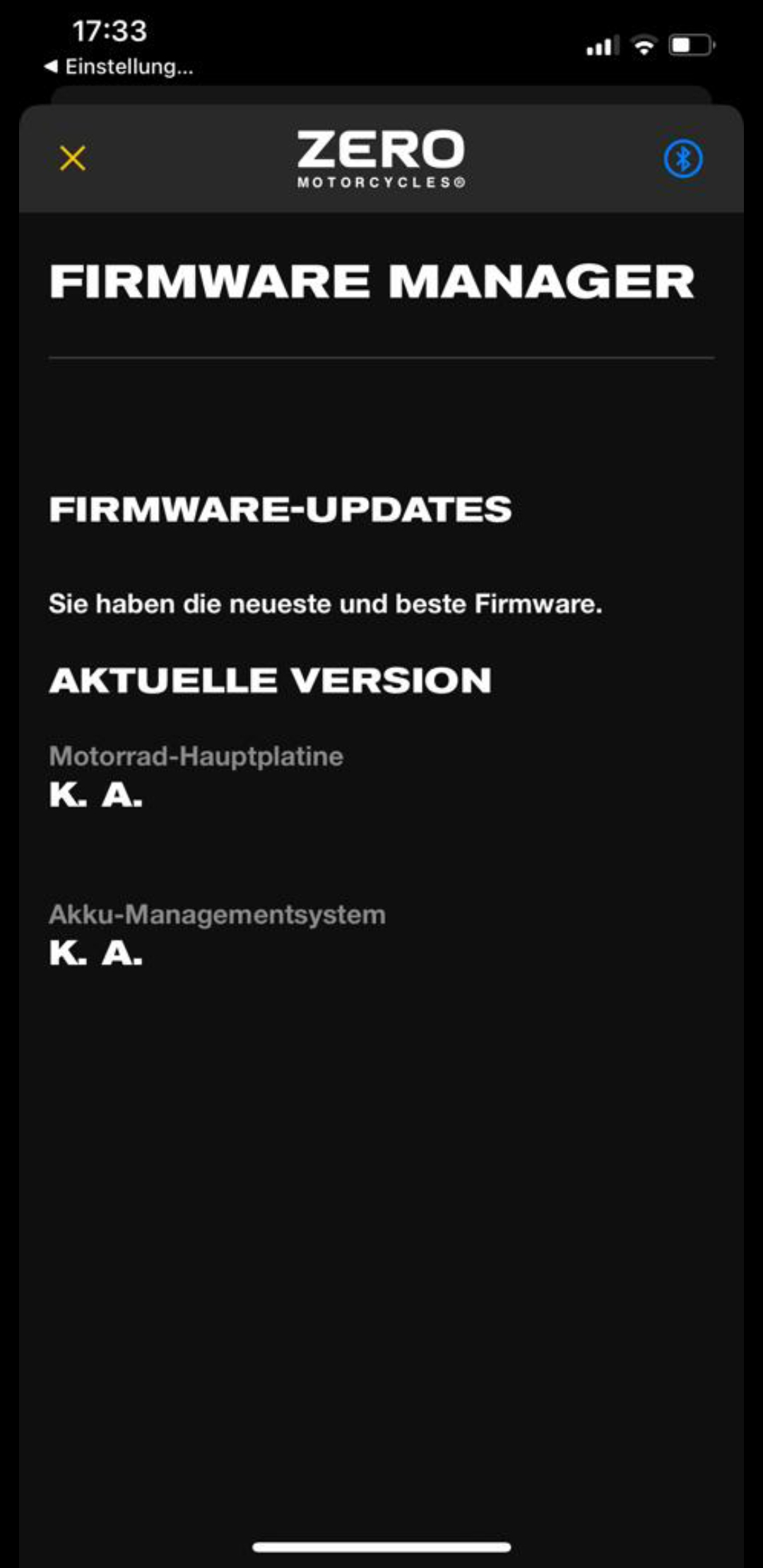

Ja, ich hab die App nun mal auf dem IPhone installiert (zuvor Samsung Phone) und da kam dann der Hinweis mit der neusten Firmware nachdem ich den update Prüfbutton gedrückt hatte.
Dass die Versionen nicht im Klartext angezeigt werden ist normal?

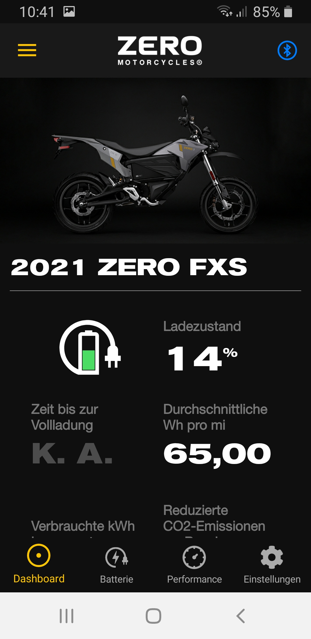

ich denke schon dass die App mit der Zero verbunden ist: Im Dashboard bekomme ich alle Infos vom Moped angezeigt. Siehe Bild oben 1. Beitrag.
Ich kann den Custom-Mode konfigurieren, Werte werden auch von der Zero übernommen.

Nur im Firmeware-Manager zeigt er die k.A. bei der Version. Beim IPhone prüft er aber immerhin die vorhandene mit der verfügbaren Firmware (siehe Rückmeldung)
