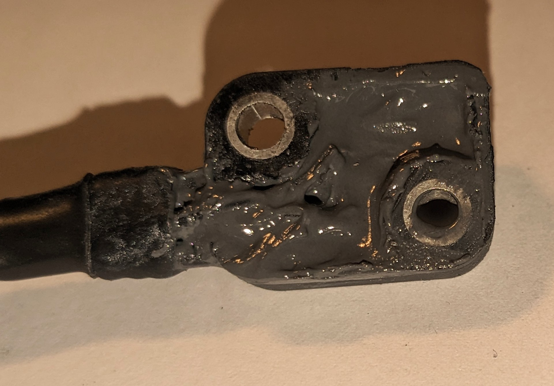

Beruflich befunde ich oft defekte Elektronik. So here you go.

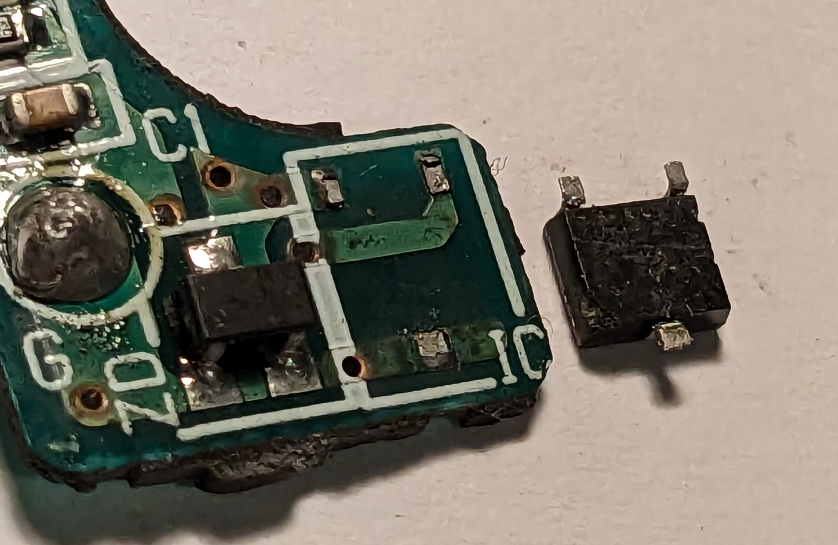

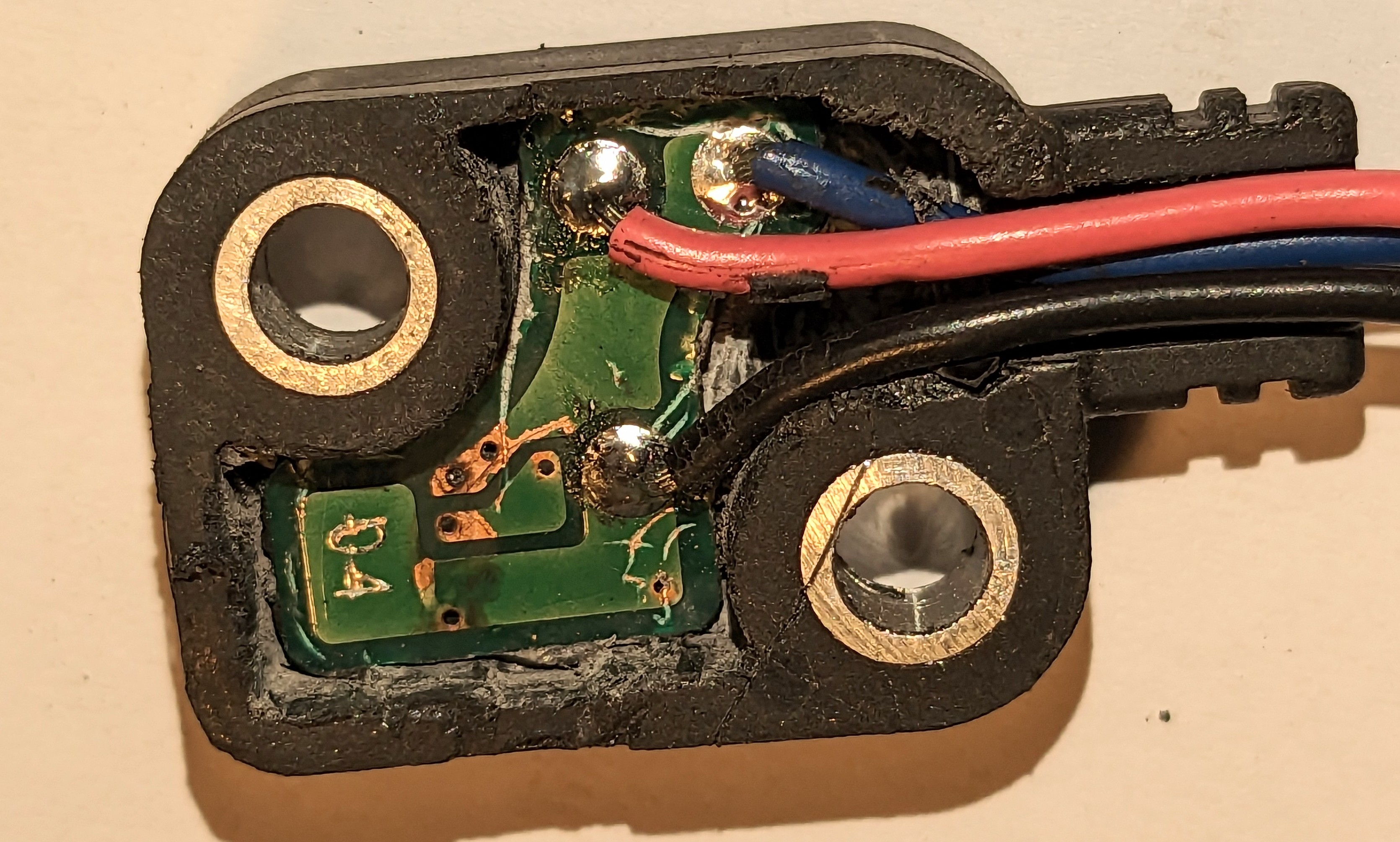

Mit größter Wahrscheinlichkeit war es die Lötstelle des Hall Sensor . Die Benetzung der Beinchen mit Lot ist sehr schlecht.
Vermutlich ist dann die Lötstelle gerissen wenn der Ständer immer gegen den Anschlag knallt.
Am Stromlauf kann man auch sehen, dass ein 2K2 Widerstand zwischen pink und schwarzem Kabel reicht.
Habe es sogar getestet.
Der Sensor geht aber wieder nachdem ich den abgerissenen Hallsensor wieder aufgelötet habe. Diesmal mit dem guten bleihaltigem Lot.
Seitenständer Schalter Fehler 0045, Reparatur des Sensors!

Hmmm, danke für die Mühe! Muss ich mal gucken, ob ich meinen alten noch habe, aber ich war erst vor kurzem auf dem Wertstoffhof, um unseren seit Jahren angesammelten Elektronikschrott endlich abzugeben, da war der alte Sensor wohl dabei. Wie hast Du die Vergussmasse abbekommen?

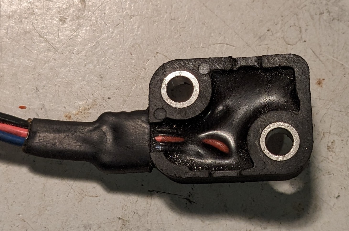

Danke für das Anpassen des Titels.
Die Vergussmasse ging mit vorsichtig Heißluftföhn und schichtweisem kratzen mit kleinem Schraubendreher runter.
Ob die Reparatur lohnt oder hinreichend sicher ist mag dahingestellt sein.
Diesen Monat sollte ich zum Tüv und der hat letztes mal den Seitenständer geprüft. Der wäre mit Fake Widerstand nicht zufrieden .

Gut gelöteter Hallsensor und perfekter Neuverguss dürften die Lebensdauer Deines Seitenständer-Sensors massiv verlängert haben
