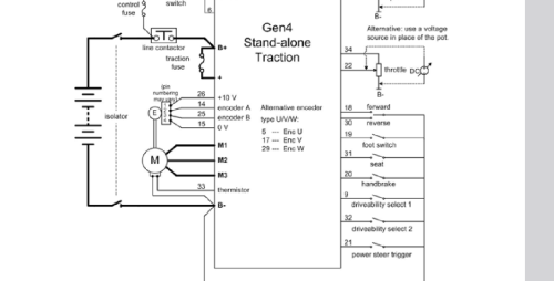

Mit diesem Prompt bin ich dann zum neuen GPT 4.5 Model und habe die Funktion Deepresearch angeklickt. Danach hat er ca 10min im Internet in Foren sowie auf zeromanuals nach lösungen gesucht. Ein kleines Fenster rechts zeigt was er aktuell sucht und auf welcher Webseite er sich befindet.
Die Ausgabe war ein 25 Seiten lange Diagnoseanleitung mit Spannungsangaben, vorgehen, Pinbelegung.
Die Farben der Kabel haben nicht immer übereingestummen aber für jemand wie mich der noch gar keine Ahnung hatte von dem Motorrad war das eine riesen Erleichterung.
Den 8 Pinstecker bei der Maske der zum Gasgriff führt habe ich getestet. Es soll 5v versorgungsspannung kommen sowie redundant 0.5v-4.5v / -0.5v--4.5v kommen und das passt auch.
weiter habe ich den "forward befehl" auf dem controller gemessen. ein Orange/Graues kabel das mit 5V oder 12V gespiessen wird damit der Controller auf "immer vorwärts" steht. Da bekomme ich 7.5v das finde ich eine schräge Menge. Aktuell mein best guess warum das Gerät nur rückwärts läuft.
