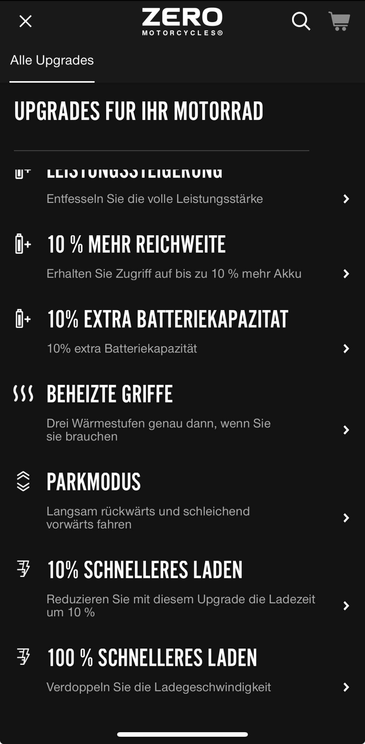

So sieht das ganze aus.

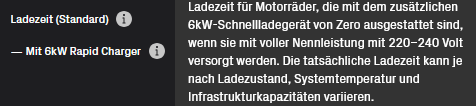

Darunter heißt es dann bei "— Mit 6kW Rapid Charger", wenn man auf das "i" clickt:
Screenshot 2025-06-09 073721.png (20.17 KiB) 969 mal betrachtet
Sprich der 6kW ChargeTank muss schon zusätzlich eingebaut werden, da reicht kein Cypher software update.

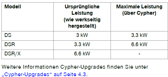

Diese Tabelle findet sich in der Betriebsanleitung zur 2024er DSR und Konsorten:

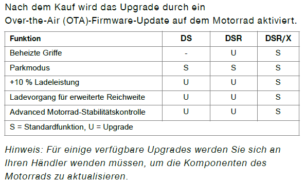

Auf Seite 4.3. findet sich das, was ja die Verwirrung gut komplettiert, denn im Gegensatz zur Tabelle hier drüber, wo für die DSR die vollen 3,3kW Ladeleistung des Onbaoard Laders schon serienmäßig sei (d.h. das +10% Cypher Upgrade ist nur für die DS gültig), wird das hier für die DSR wieder Cypher-Aufpreispflichtig:
Du siehst, die Verwirrung stiftet Zero selbst mit widersprüchlichen Angaben :roll:
Das einzige, was sich hier durchzieht, ist maximal 2-Phasig bis 9,3kW Ladeleistung mit dem zusätzlichen Chargetank, was weniger ist als früher...
