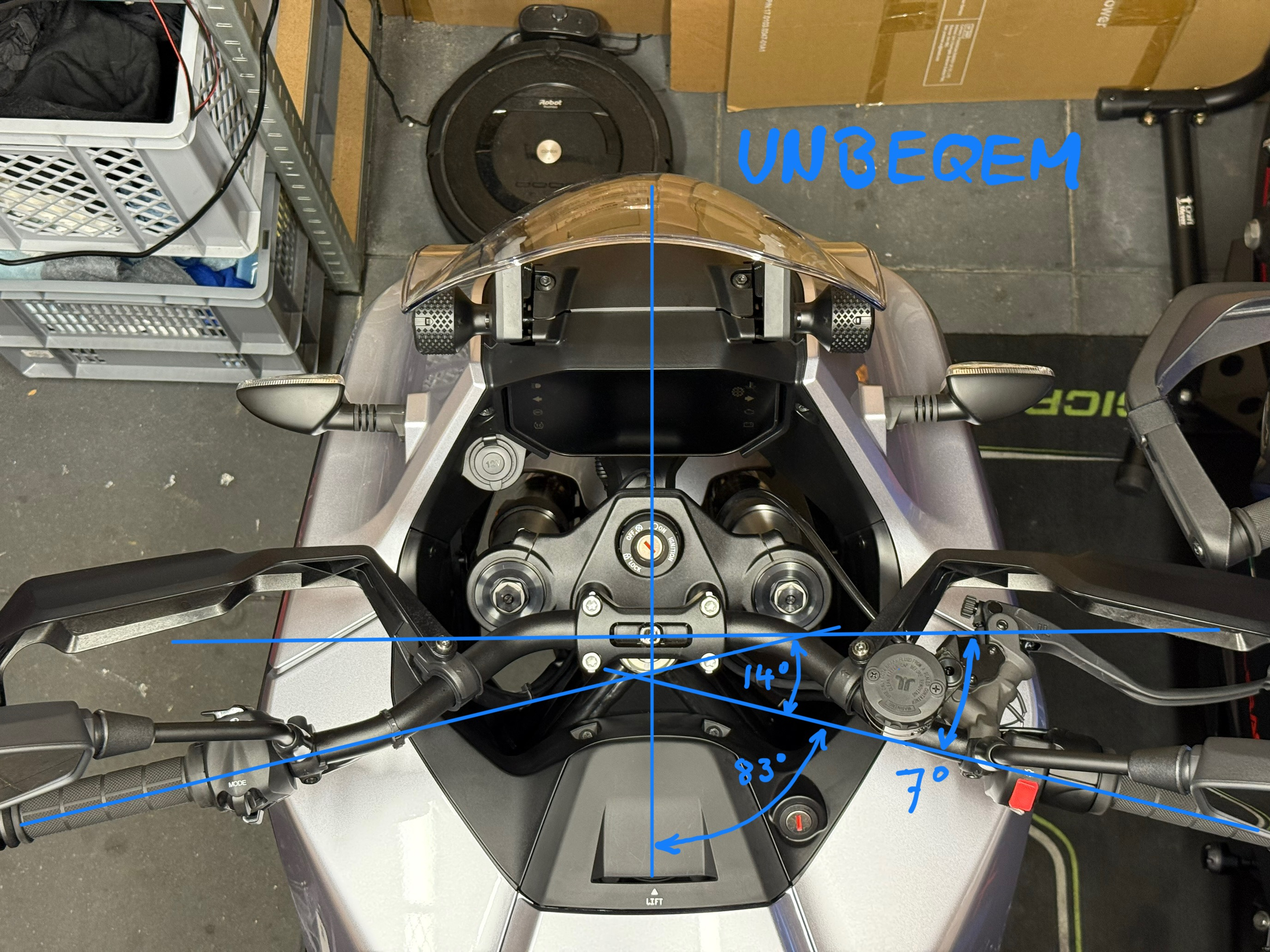

Moin Kollegen,
nach meinem Kapitel mit einer BMW R1250GS hatte ich physisch und geldlich den Spielraum für eine neue DSR ohne X, die ein Händler immerhin mit Heizgriffen für weniger $$$ anbot, als ich für die GS erhalten hatte. Seit gestern steht sie nun im Stall brav neben der Experia.
Ich hatte in 2024 mal während eines Italien-Reparatur-Aufenthaltes von meiner Experia von meinem Händler für 4 Wochen eine DSR/X als Ersatzmaschine erhalten und wusste grob, worauf ich mich einlasse. Letztes Jahr schon ist mir aufgefallen, dass ich die Arme noch weiter beugen musste, um einen für mich bequemen Griff an den Lenker zu bekommen.
Noch wartet die DRS auf Zulassung, aber Sitzproben und ein paar Meter die Straße rauf und runter musste dennoch sein 8-).

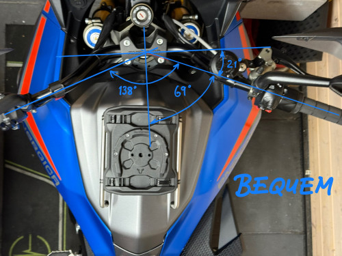

Die Lenkergeometrie der blauen Experia ist für mich sehr bequem. Und nun die DSR (wird bei DS und DSR/X identisch sein):
Hier empfinde ich die Ergonomie als unbequem. Wie gesagt, gehe ich mit dem Oberkörper näher an den Lenker, dann beugen sie die Arme weiter und die Handinnenaches sind „gerader“, der Griff an den Lenker wird dadurch wieder bequemer für mich (hoffe es wird klar was ich meine :lol: ). Nur sitze ich dann nicht mehr aufrecht.
Diesen Effekt würde ich auch durch Lenkeradapter bekommen, die den Lenker näher Richtung Fahrer bringen - das wäre aber meine letzte Option, da die auch immer den Lenker erhöhen - habe zumindest noch keine anderen wahrgenommen.
Nicht wundern, die blauen Bezugslinien sind bei der Experia nicht 100% an den Fahrzeuglenkachsen ausgerichtet, weil der Lenker leicht eingeschlagen war. Ist aber Wurscht, das habe ich bestmöglich kompensiert. Der Hauptunterschied zeigt sich deutlich.
Wenn man ein wenig googled, dann finden sich durchaus Beiträge (Facebook/Reddit/Foren), wonach noch andere Zero-DSR/X-Fahrer die Lenkerergonomie bemängeln - aber ich habe bisher weder mal Messwerte gesehen, noch Vorschläge für einen konkreten Ersatz-Lenker.
Mein geplantes Einsatz-Ziel ist 99,9% Straße, immer sitzend; halt Touren. Im Gelände war ich in meinen 20ern, wo ich an GF-Trials teilgenommen habe und den 30ern, wo ich mit XT660Z hunderte von km die Schotter-Militärpässen der Alpen befahren habe. Das Kapitel ist vorbei…
Wie sehen die DS/DSR/DSRX-Fahrer der aktuellen Modelle das? Hat schon wer den Lenker getauscht oder hat weitere Tipps für mich?

die DSR ist mittlerweile bei mir gelandet und nun auch zugelassen. Habe bei Louis eine Lenkererhöhung gekauft und montiert und bin gestern bei bestem Wetter (als Norddeutscher würd ich sagen: Ne Affenhitze, aber es soll diese Woche noch bis zu 37° werden :oops: ) 100km gefahren. Das hat so gut wie gar nicht geholfen; zu allem Überdruß sind mir auch gleich noch die Hände eingeschlafen.
Hatte ja bis kürzlich ne BMW R1250GS und daher ist mir die Ergonomie noch bewußt - sie unterscheidet sich nicht signifikant von der Experia. Die GS hat ähnlich die die Experia einen Winkel von grob geschätzt/gemessen 22-25° auf jeder Seite. Ebenfalls konifiziert. So, diesen Weg geh ich jetzt mal!
Update folgt, könnte aber aufgrund Urlaub auch noch Wochen dauern.

Optisch ist das tatsächlich nicht einfach zu sehen, daher habe ich es oben in den Bildern ja gemessen. Zugegeben nur mit dem Zeichen-Tool der Bilder-App, aber bis auf wenige Grad sollte es hinreichend genau sein.
Habe nach der gleichen Methode mal einen auf Kleinanzeigen angebotenen BMW GS-Lenker gemessen - und der ist ähnlich zur Experia (blauer Tank oben im Bild), evtl. mit der Tendenz eines noch um 2-3° größeren Winkels.

Option 1. wäre mein Wunsch, habe den GS-Lenker aber nicht in schwarz und gutem Zustand gefunden, daher wurde es Option 2. Die Kröpfung liegt bei 19° und ist unter den 22° einer GS (ich hatte das mal aufgrund einer Kleinanzeigen-Annonce geschätzt, ähnlich wie ich es oben im Bild gemacht habe), aber doch ganz erheblich über den 7° des DSR Standard-Lenkers. Zusammen mit der Lenkererhöhung und Versatz zum Fahrer bin ich da jetzt sehr glücklich mit.
Das Bild ist von dem Facebook-Kollegen, der mir den Tipp des ProBar-Lenkers gegeben hat.
Nachteil: Dieser spezielle Lenker hat keine ABE oder KBA-Nummer und muss meines Wissens daher als Einzelabnahme vom TÜV abgenommen und in den Papieren eingetragen werden, um legal genutzt werden zu dürfen. Dummerweise hat der Lenker sehr auffällige geslaserte "TWENTY" Aufdrucke - das SCHREIT geradezu nach Aftermarket. Oben im Bild erkennt man die Aufdrucke nicht ganz so gut wie live; sie befinden sich auf der Höhe der Kleidungen der Handschützer. Kann man mit Edding übermalen, dann fällt es nicht so auf. 8-) 8-)
