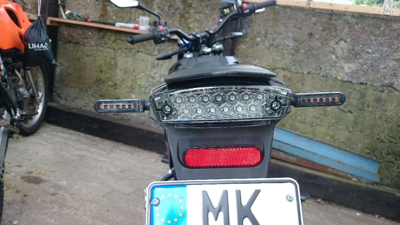

Beleuchtung geändert :
Sequentielle Led Blinker
LED Rücklicht von Dukati Monster

Re: Zero FXS Erfahrung Probleme Austausch....
Alles legal!!! Blinker und Rücklicht e-geprüft.
Rücklicht:
http://m.ebay.de/itm/201845078566?_mwBanner=1
Blinker:
http://m.ebay.de/itm/2x-SEQUENTIELLE-LA ... Ciid%253A3
Wollte noch ein Video hochladen, aber ging nicht...
Rücklicht:
Blinker:
