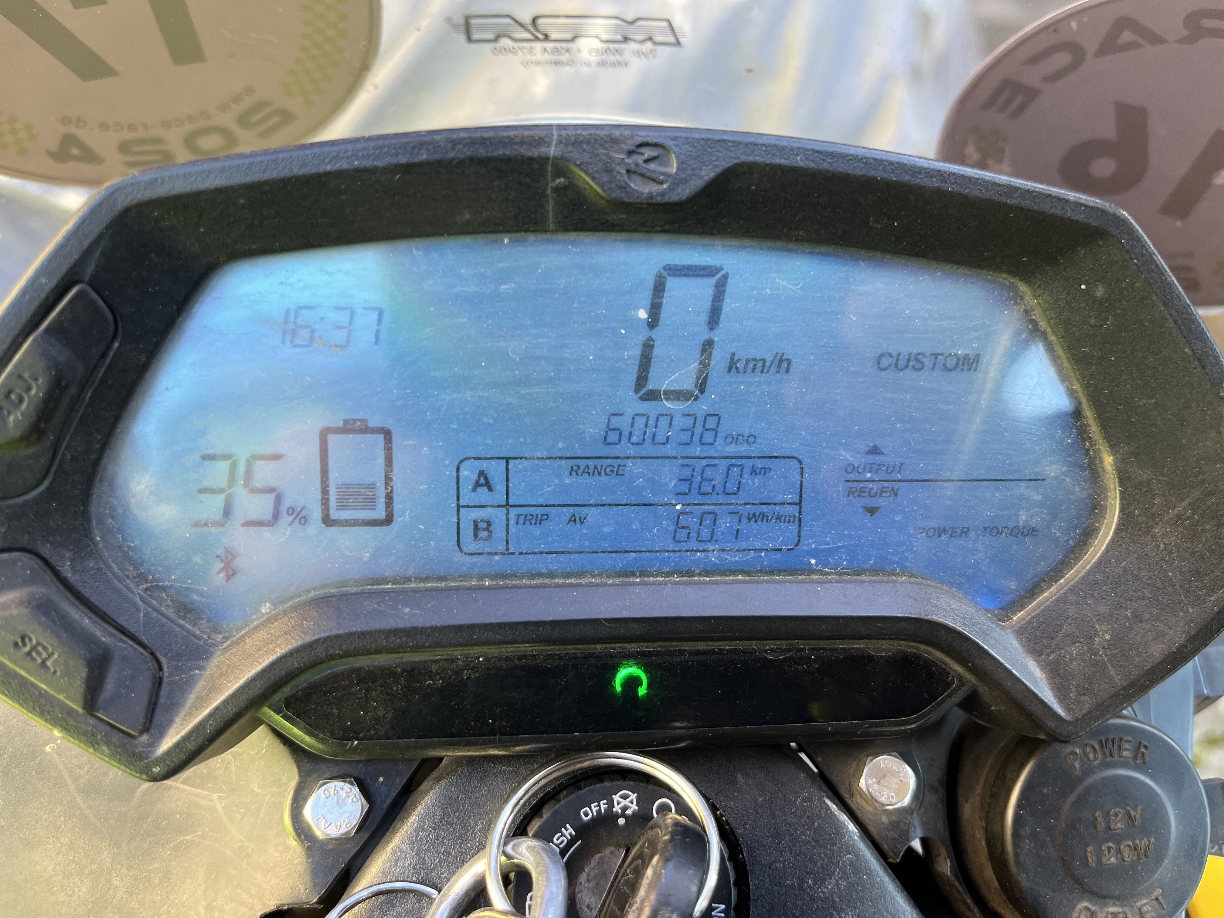

Heute Abend ist der "gelbe Blitz" auf unserem Stellplatz gelandet
Die Heimfahrt vom Händler hat schon einige sehr spaßige Moment beschert, die halt nur eine Zero S ob ihrer Leichtigkeit und selbst in der "11"kW Version bietet
Noch ein witzige Sache: scheinbar sieht die Bluetooth App über die Version des Motorrads hinweg - in der Custom-Einstellung konnte ich selbst meine baby-S Krücke auf eine V max von 177km/h stellen
Viel über echte 120 dürfte sie nicht kommen bei ihrem Drosselstatus.
