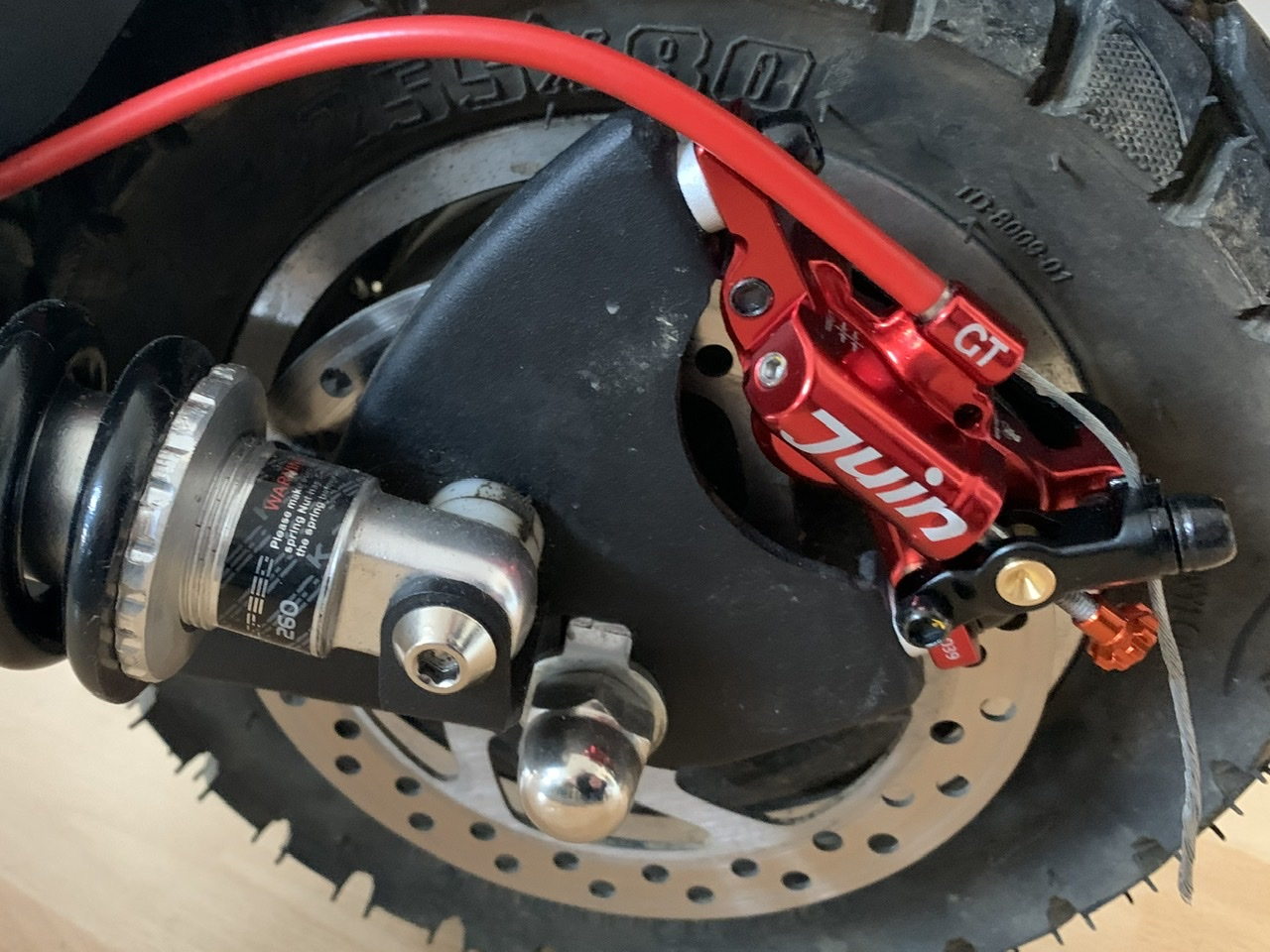

ich habe meinem EC nun für hinten (semi-)hydraulische Bremsbacken (Juin GT-P) gegönnt. Ein Traum, auch im Vergleich zum Shimano BR-M 375, den ich vorher verbaut hatte. Vorteile aus meiner Sicht:
- quasi selbstzentrierend beim Einbau, da beidseitig Druck auf die Bremsscheibe ausgeübt wird, Fummelei mit der Gegenstellschraube, die wegen des geschlossenen Rads nicht direkt erreichbar ist, entfällt
- Druckpunkt über kleine Einstellschraube sauber werkzeuglos justierbar
- schmal genug, um nicht am Rad zu schleifen (die HB-100 beispielsweise passen nicht!)
- vorhandener Bowdenzug und Bremsgriff kann weiter verwendet werden
- natürlich die Vorzüge der Hydraulik, gut dosierbar, hohe Bremskraft
Nachteil:
- hoher Preis und nur im Doppelpack erhältlich
Ich habe nun also einen neuen Bremssattel übrig, den ich zum Selbstkostenpreis abgeben könnte.

Frage: passt die von dir genannte Brems "out of the box" auf den Exit Cross, so dass das auch ein (handwerklich nicht unbegabter) Büromensch hinbekommt oder braucht man da noch irgendwas dazu oder muss irgendwas anpassen (bohren, schleifen, fräsen), damit das Ding auf den Exit Cross passt?

der ursprüngliche Threadersteller scheint nicht mehr aktiv zu sein. Daher habe ich mir die von robbsen genannten Juin GT-P einfach mal bestellt und getestet.
Für den Fall, dass jemand ähnliches vorhat und die gleichen Fragen hatte wie ich:
- die Bremse passt out of the box auf den Exit Cross (ohne Feilen, Zusatzteile, Etc)
- Bremsleistung phänomenal
- problemlos einstellbar ohne großes Gefummel
- die genannte Bremse passt allerdings nur hinten auf den Exit Cross, vorne leider nicht
Fazit: mit knapp 120€ pro Bremse und Verfügbarkeit nur als Paar (also 240€) teuer, aber es ist den Preis wert. Kann ich empfehlen.
