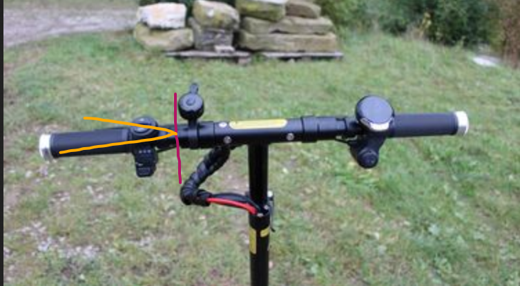

zum Thema Schrauben am Lenker: Bei mir wackelt der linke Griff etwas, es liegt aber nicht am Klappmechanismus, sondern muss irgendwo davor sein: Ist vielleicht unter dieser gefederten Hülse eine Schraube?

Ich kann den linken Griff auch ein wenig drehen. Es dreht sich Griff, die Bremse, aber das Gelenkstück/Klappstück steht still.

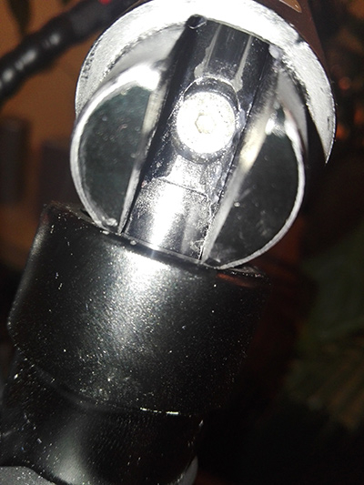

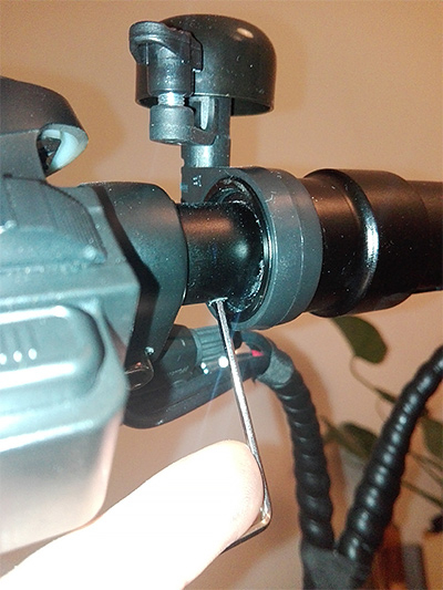

Edit: Du meinst sicher diese Schrauben: Oder diese?
Danke trotzdem!

ich ziehe regelmässig die Schrauben deines unteren Bildes nach, danach wackelt bei mir nichts mehr.
Und natürlich die am T-Stück des Lenkers!
Bis dann
Henri

Habe inzwischen auch die Schrauben des unteren Bildes angezogen. Hat leider auch nicht geholfen
