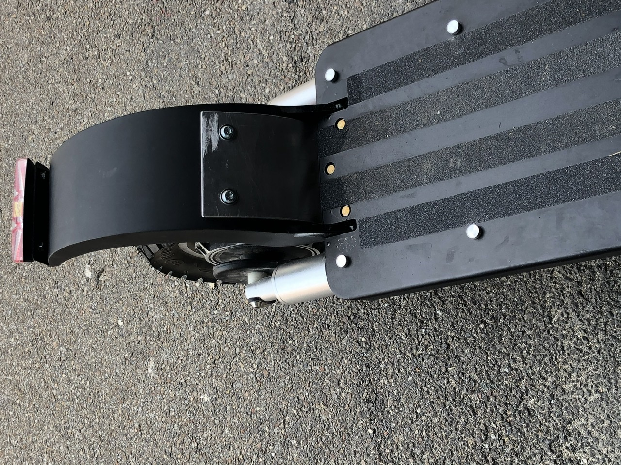

Aber da ich eh am basteln war, habe ich mir heute einen stabilen Aluwinkel unter das Trittblech und an das Schutzblech geschraubt. Das sollte halten, ist sehr stabil und stört mich optisch nicht. Evtl. könnte ich den Winkel noch schwarz lackieren.
Nun warte ich mal entspannt, was mir IO Hawk demnächst als neues Schutzblech liefert.
beste Grüße
Cheap4sale
noch habe ich das modifizierte Schutzblech von IO Hawk nicht bekommen.
beste Grüße
Cheap4sale

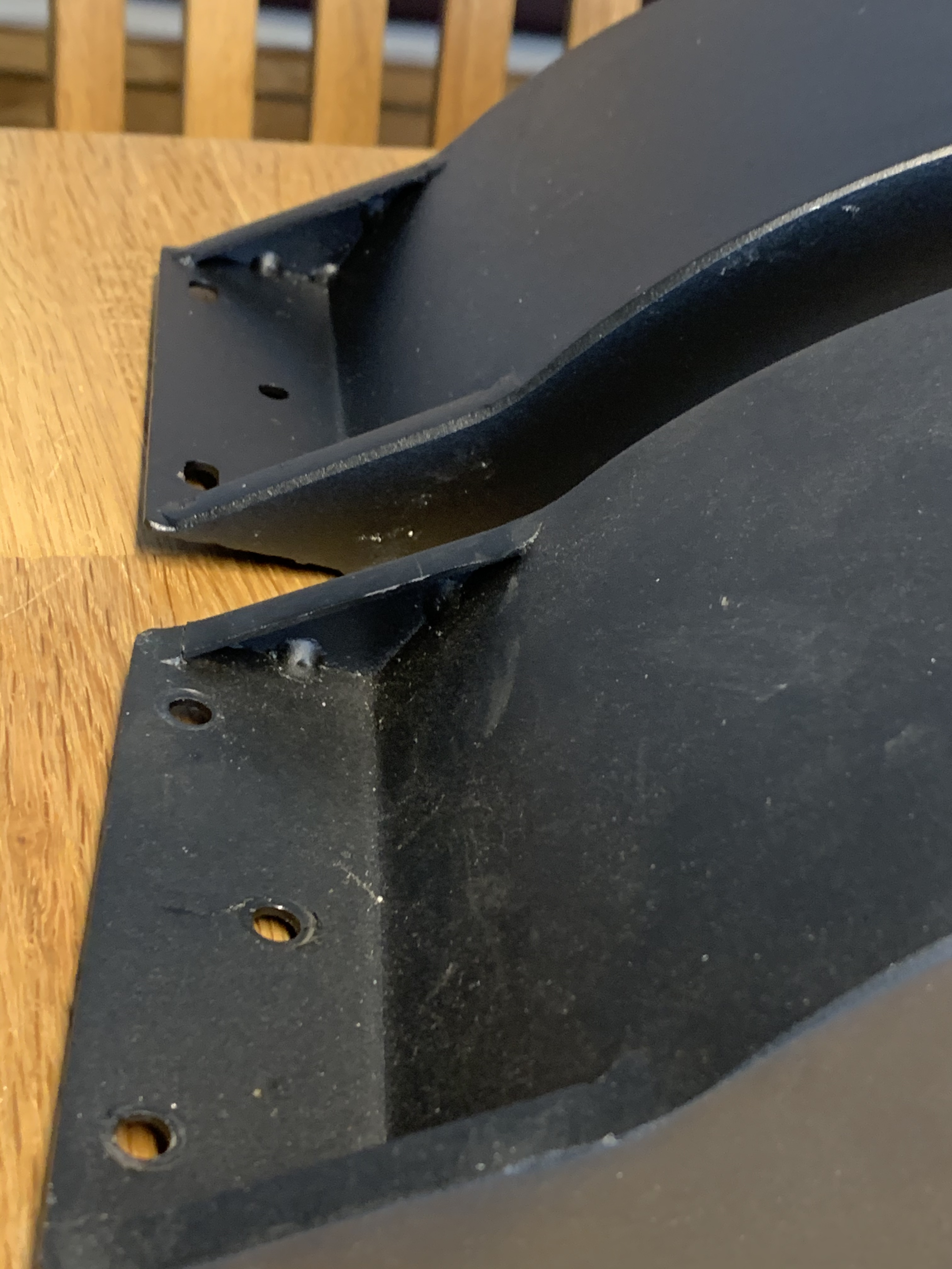

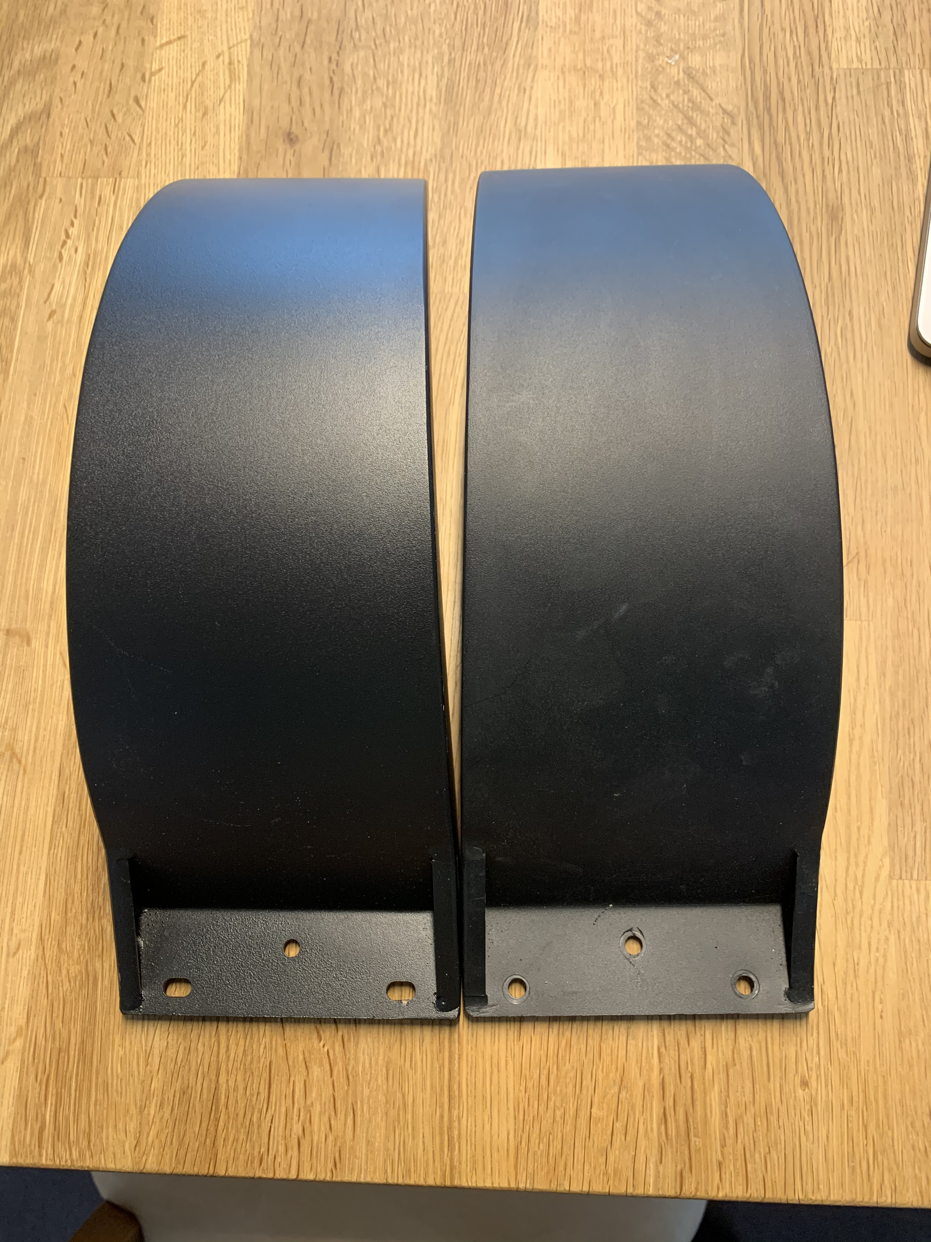

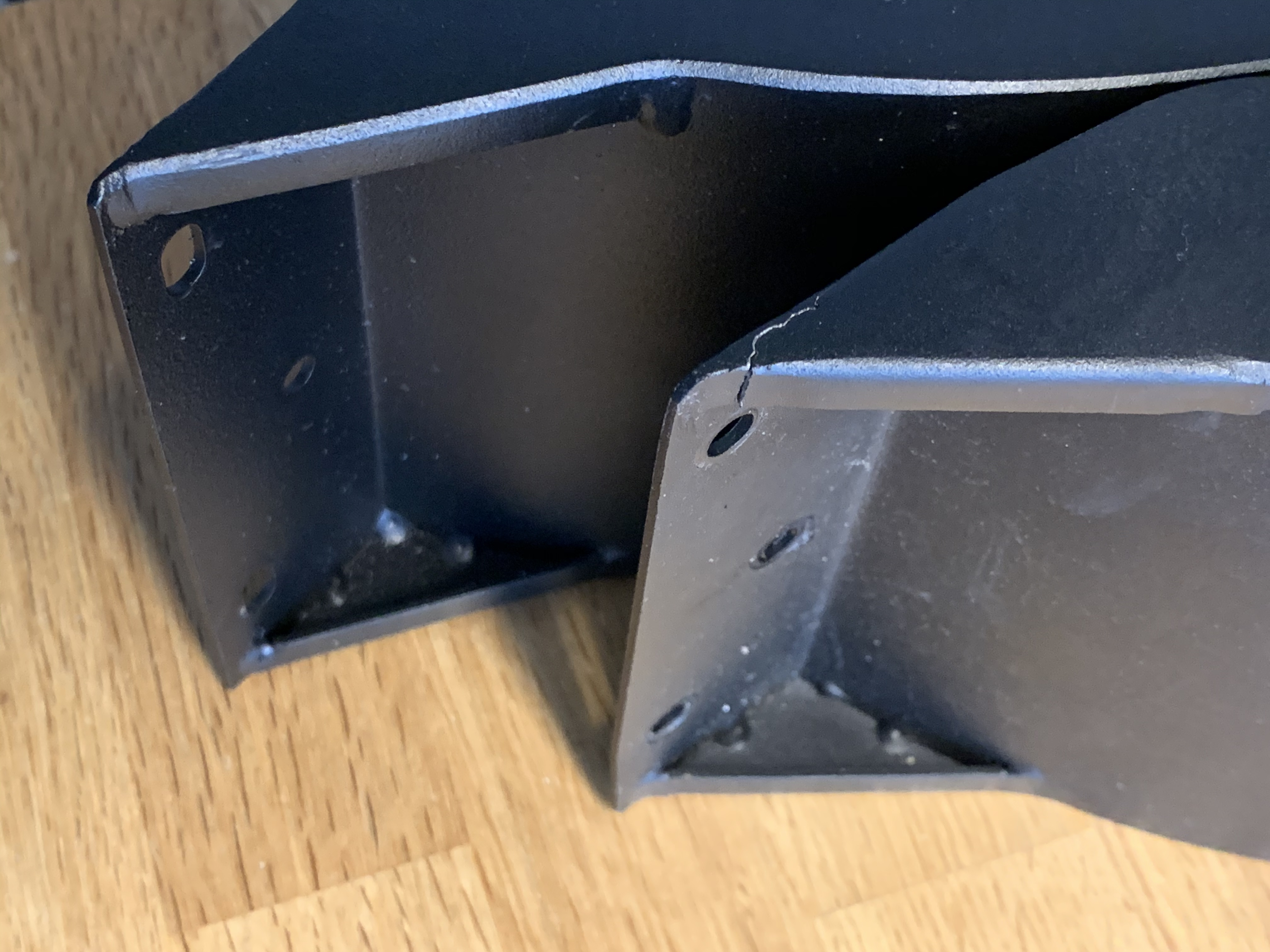

ich war am Freitag bei IO Hawk da ich noch nichts von meiner Reklamation gehört hatte.
Im Moment gibt es einen erhöhten Krankenstand , man aber neues Personal einstellt.
Ich bekam direkt ein neues Schutzblech. Auf Nachfrage sagte man, das Freitag die verbesserten Bleche eingetroffen sind und ich eins bekommen habe incl. neuer Schrauben.
Bei näherem Betrachten ist mir nur aufgefallen, das es einen weiteren Schweißpunkt gibt. Mal sehen ob das Blech nun länger hält.
Zum vergleich habe ich mal das alte und das neue nebeneinander fotografiert.

Danke für die Bilder!
So richtig vertrauen, habe ich aber nicht, in die neue Version. Hätte schon mehr Verstärkung erwartet.
Da bleib ich besser erst mal bei meiner Version mit dem großen Aluwinkel.
Ich soll ja angeblich ein neues zugeschickt bekommen...
Cheap4sale
Cheap4sale
