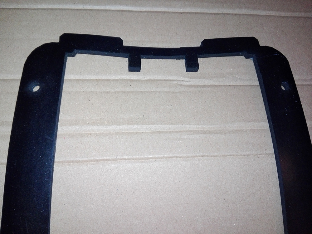

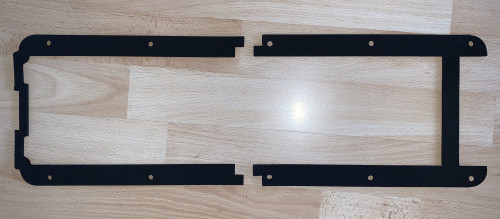

ich hatte nun das neue, verstärkte Schutzblech eingebaut und zunächst die mitgelieferten weißen Dichtungen verwendet. Diese sind beidseitig klebend, so dass man nur sehr schwer wieder an den Elektrokasten rankommt, weil alles übel verklebt ist. Auch müsste man wieder neu dichten danach, weil man zwangsläufig das weiße Tape zerreißt.
Ich habe nun aus 4mm Moosgummi, einseitig klebend, eine zweiteilige Dichtung mit einem Tangentialmesser geschnitten. Wenn wer interessiert ist, das DXF kann ich gerne weiterleiten. Zweiteilig ist es, weil meine Bearbeitungsfläche sonst nicht ausreicht.

Klasse, das ist ja super geworden!

Hab die Datei für die Dichtung leider nicht bekommen, daher habe ich sie schnell sebst gezeichnet.
Habe sie allerdings noch nicht geteste, werde sie nächste Woche mal ausschneiden und testen
Anbei die Datei als .dxf.txt (nach Download umbenennen)

die Dichtung passt. Ich habe die Schablone auf Etikett ausgedurckt, auf's Gummi geklebt und mit Stahllineal und Teppichmesser ausgeschnitten.
Das Material – eine 5mm SBR-Gummimatte/platte – gefällt mir bisher. Nicht zu weich und nicht zu hart.

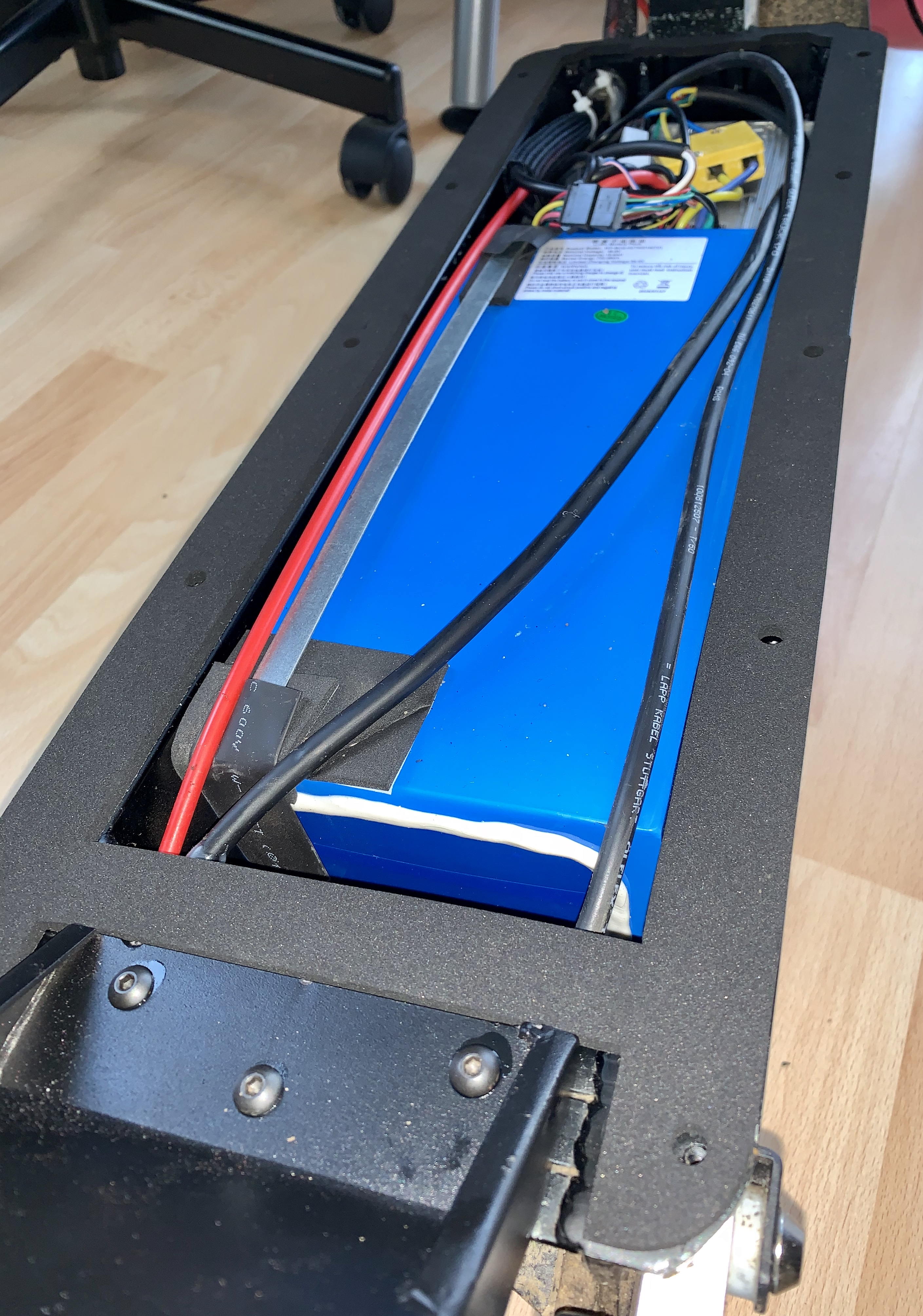

Der Grund für die neue Dichtung war ja das dickere Schutzblech, ohne neues Schutzblech braucht man auch keine neue Dichtung.
5mm Stärke passt perfekt. Das Material ließ sich auch erstaunlich gut schneiden. Wenn die Klinge scharf ist und man den richtigen Druck verwendet, kommt man mit nur einem Schnitt durchs Material. Hab 11,50€ inkl. Versand bezahlt und das Material reicht für 2 Dichtungen (120x25x0,5cm).
Edit: Schrauben sind noch lang genug, gerade so. Evtl. tausche ich sie gegen etwas längere aus, Torx, mit Pin/Noppe
