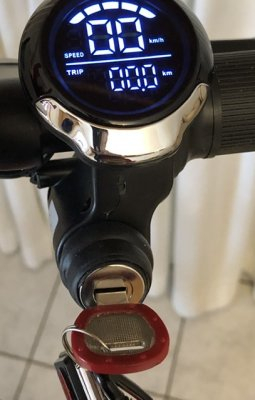

Hallo zusammen, mich stört dass jeder der vorbei läuft den EC einschalten kann. Ein Schlüsselschalter wäre schon klasse aber ich weiß nicht wie aufwändig / problematisch das ist. Das ginge vielleicht einfacher mit einem Fernschalter mit Fernbedienung. Weiß jemand bei welchem Kabel man den Schalter zwischen schalten muß ?
Danke schon mal.

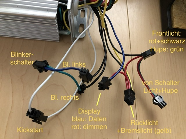

Das ist auch eine gute Lösung. Muß mal durchmessen vielleicht finde ich das richtige Kabel zum Ein/Aus Schalter.
