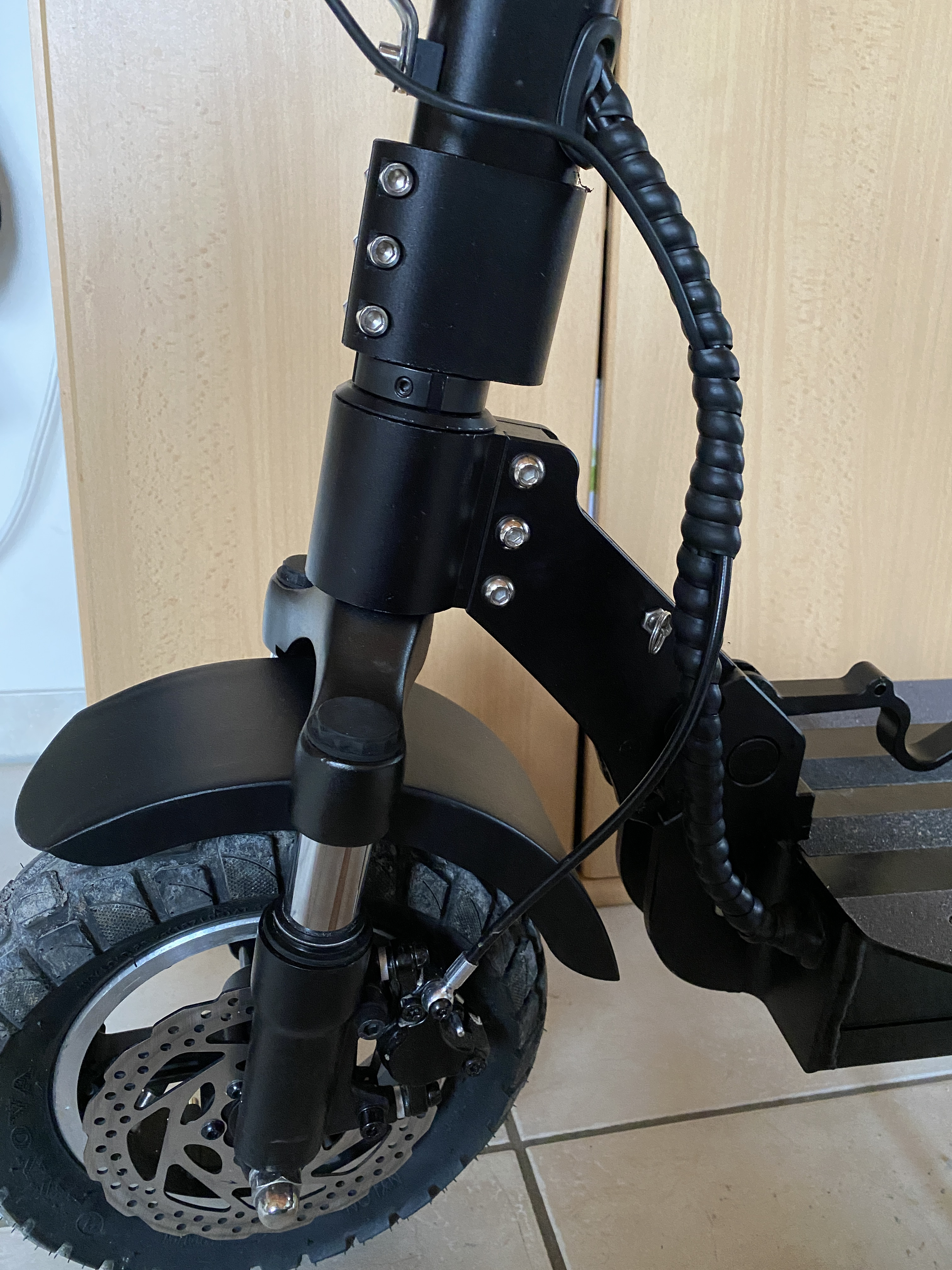

nach einem Umstieg vom Exit Cross auf den Maxx Light (das rentiert sich auf jeden Fall, macht viel mehr Spass mit den besseren Bremsen und der besseren Federung) kann ich nicht mehr geradeaus fahren.
Entweder hab ich es verlernt oder es liegt am Scooter :D
Rein Subjektiv finde ich dass die Lenkung ziemlich schwergängig ist.
Kennt das Problem jemand oder hat einen Tipp was ich nachschauen/machen kann?

Du wirst das Lenkkopflager etwas entspannen müssen. Sind große Muttern, wo das Lenkrohr durch den Rahmen geht. Die Obere sollte gekontert sein mit einer sehr dünnen Mutter. Die zuerst lösen, dann die drunter, aber nur ganz leicht.
Ideal eingestellt ist es, wenn nach kontern der Lagermutter das Lenker leicht, aber gerade so spielfrei geht. Sprich wenn Du oben am Lenker hin und her drückst sollte das Lenkkopflager nicht leicht hin und her kippen.

Vielen Dank für den Tipp.
ich bin mir nur nicht sicher welche Du genau meinst.
