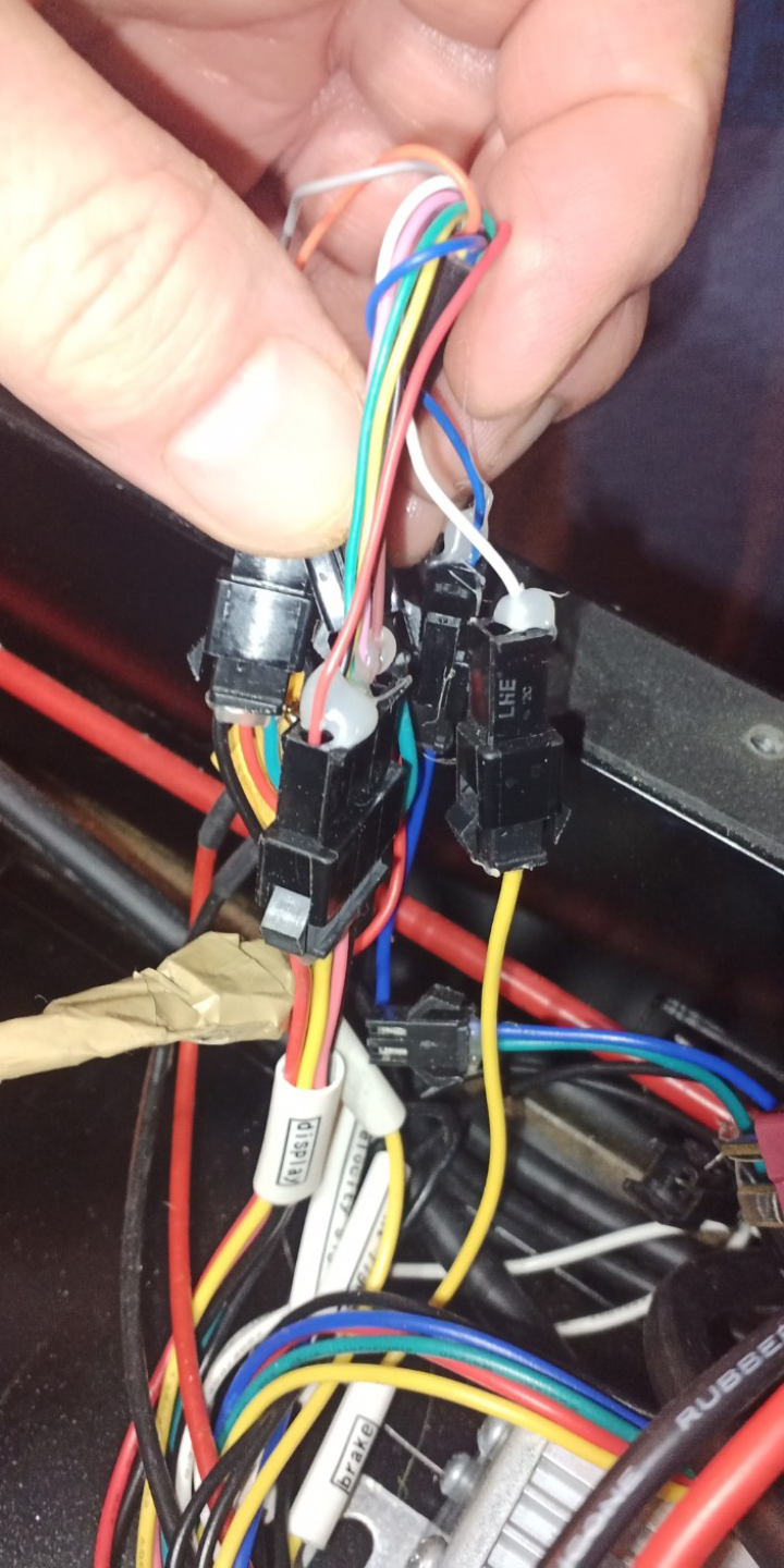

Hallo alle,
Wieviel Strom darf die Hupe ziehen? Ich möchte am grünen Käbelchen im Frontscheinwerfer eine Hupe anklemmen. Hab bei Amazon 48V, 0,2A gefunden, stärker würde ich mich ohne ein Relais zwischen zu schalten nicht trauen.
Was denkt Ihr?
Gruß aus Köln
Was denkt Ihr?
Gruß aus Köln

Re: Wieviel Strom darf die Hupe ziehen?
Hallo alle,
also die Hupe von Amazon mit 48V, 0,2A hupt super, Autos und Motorräder reagieren!
Aber: Bei Vollgas unterbricht der Controler scheinbar den Fahrstrom beim Hupen. Vielleicht simuliert der Spannungsabfall das Ziehen der Bremse? Keine Ahnung. Auf jeden Fall unangenehm und da ich einen Schaden vermeiden möchte, gehe ich beim Hupen kurz vom Gas.
Bevor ich die gute 48V Hupe hatte, hatte ich zwei 12-24V Türsummer/Lichtwarner für's Auto in Reihe geschaltet. Klang für ein Elektrokleinstfahrzeug passend, null aggressiv und Hundehalter haben gut reagiert und ein Ruckeln beim Hupen gab es auch nicht.
Simon
Simon
Wenn die 48 V direkt am Haupt-Akku abgegriffen werden, darf dieses Problem nicht auftreten.
Hallo Conny,
hab halt die originale Verkabelung genutzt, wollte keine neuen Kabel zum Hupkontakt am Lenker verlegen.
Ein Kabel, meine ich, teilen sich leider Frontscheinwerfer und die Hupe.
Und dann habe ich einfach das Kabel vom Controler für die Hupe abgegriffen (war, glaube ich, sogar mit "Horn" beschriftet), das bei der Betätigung des Hupkontaktes Strom abgibt.
Simon
Simon
Hi Conny,
aber um diese abzugreifen, müsste ich doch ein neues Kabel zum Huptaster am Lenker hochlegen - oder?
Oder mit dem Huptaster ein neues 48V-Relais ansteuern und für die Hupe direkt den Strom vom Akku abgreifen. Hab leider nur 12V-Relais rumliegen.
Simon
