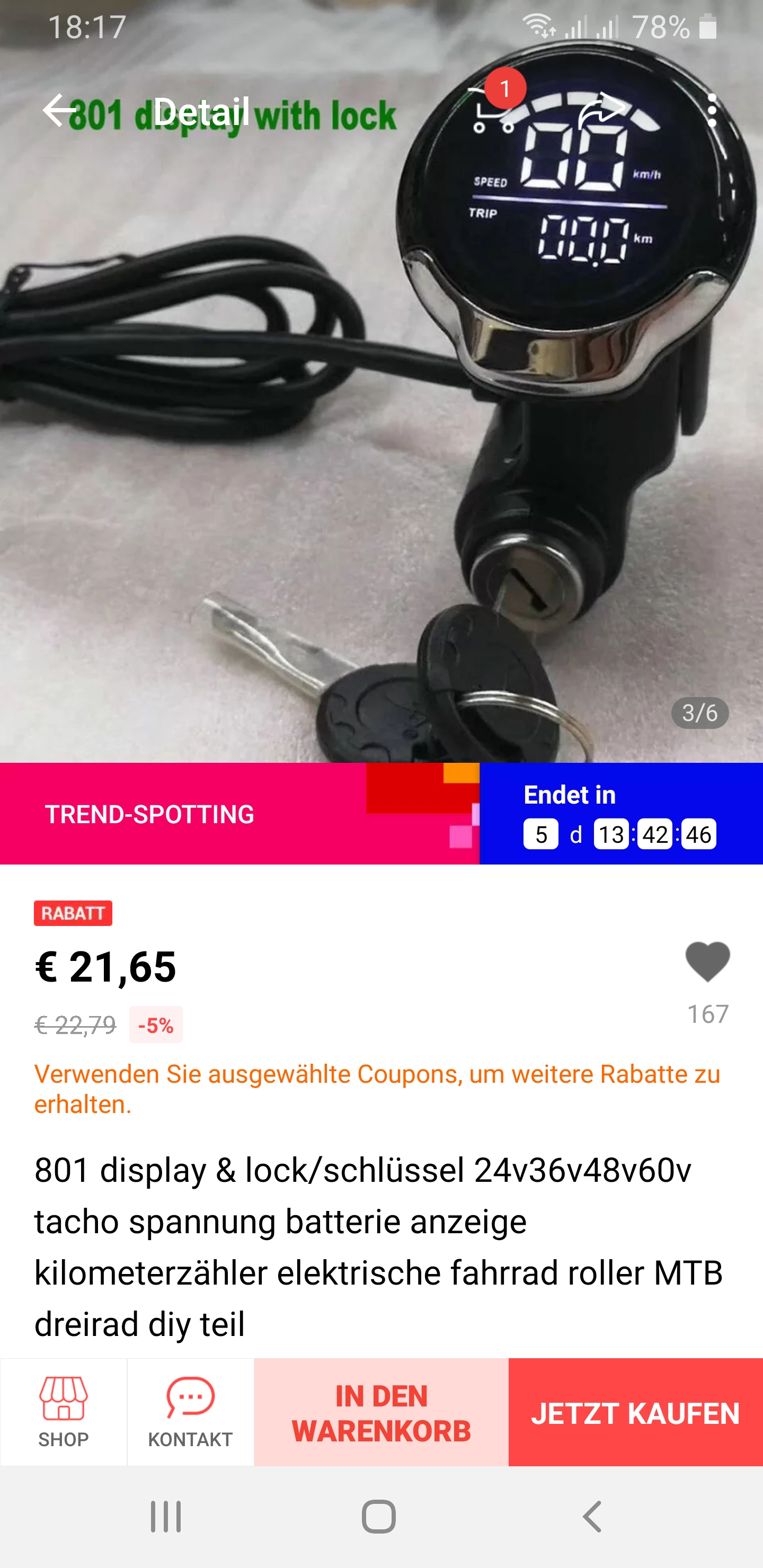

Es gibt bei Aliexpress das Display ohne Gasgriff. Dazu ein Standard Daumengas von Amazon und das "sollte" funktionieren.
- kofra
- Beiträge: 384
- Registriert: Di 19. Feb 2019, 14:29
- Roller: Citycoco Harley, Sparrow legal, Exit Cross
Re: IO Hawk Exit Cross auf Daumengas ändern
Das Display ist nicht kompatibel mit dem EC.
