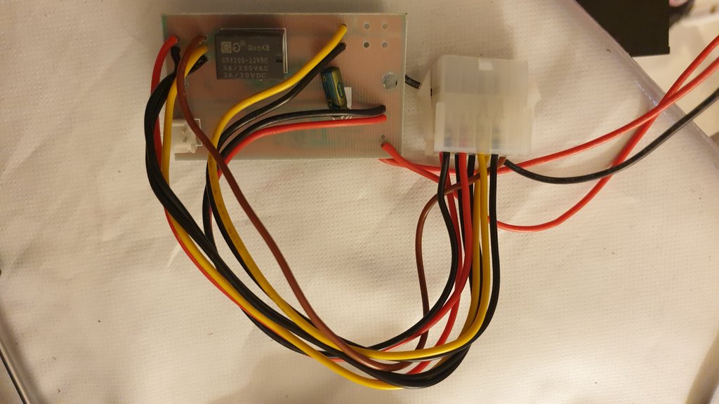

Re: Lehe K1+ Jetzt mit Blinker
Welche hast du denn jetzt auf dem Bild dran und wie sind sie angeschlossen?

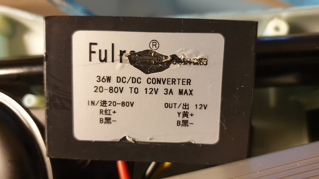

Re: Hammer Mobility
12 Volt sind im K1 über einen Wandler vorhanden. Ist die Leitung gelb und schwarz im Scheinwerfer.
