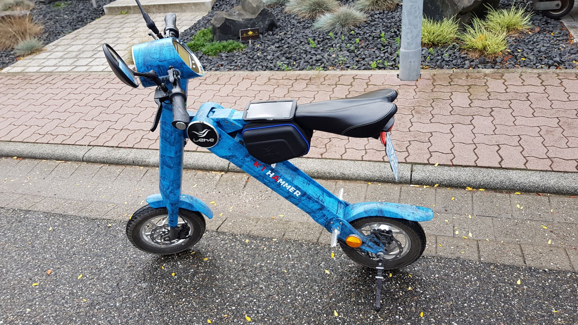

Hallo
ich sehe es gibt noch keinerlei informationen wegen diesem schönen E Scooter ;)

Ja, wirklich ein wunderhübsches Juwel :lol: Erinnert mich irgendwie an eine Gottesanbeterin...

Also ich bin schwer zufrieden mit der Qualität dieses kleinen E Scooters vor allem war mir wichtig das er so klein ist wenn man in zusammen faltet 8-)
kann überall mit :D

Echt genial, dann noch mit Zulassung!

Kenne einen sehr zufriedenen nutzer ... ... ... aber schön geht irgendwie anders ... :D

Schön oder nicht, das ist eine reine Geschmacksfrage. Im Übrigen gibt es ihn auch noch in anderen Farben (schwarz, weiß, weinrot, ...).
Mich würden viel mehr die Erfahrungen interessieren. Wenn ich an den Akku denke mit nur 8,7 Ah, kann ich mir gar nicht vorstellen, dass der Scooter - wie angegeben bis 35 km schaffen soll. Es gibt zwar schon ein paar Videos auf Youtube; keiner sagt aber etwas über die Reichweite-Erfahrungen.
Falls jemand diesen Scooter schon haben sollte: Wie sind die diesbezüglichen Erfahrungen?

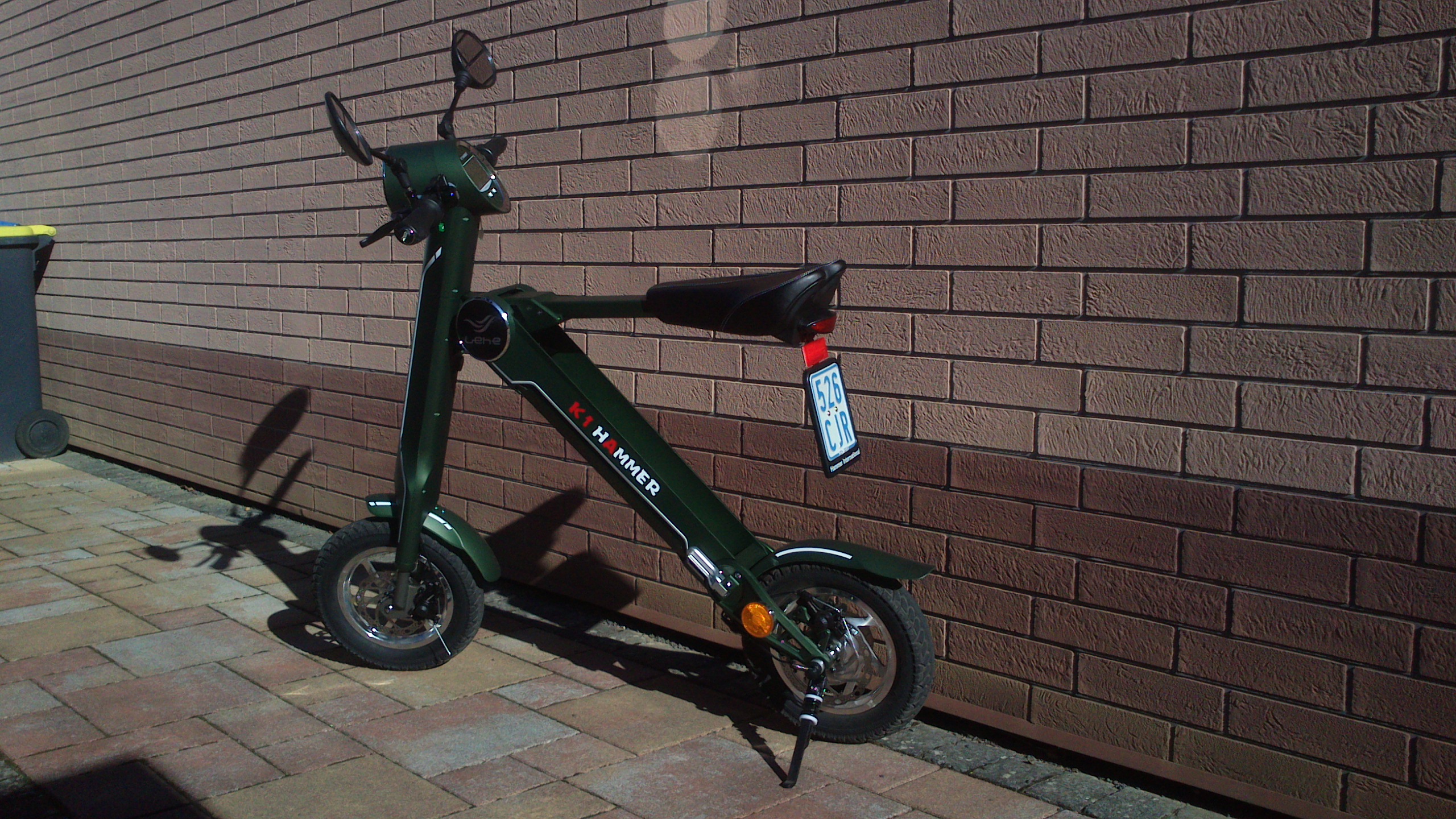

Dann mache ich doch mal.
Eckdaten zum Lehe K1 Hammer + :
- Strassenzulassung 20 km/h (meine Version)
- 350 W Nabenmotor/48 V
- 4 Fahrstufen
- 12,5" Luftbereifung (Autoventil, nach außen abgewinkelt, kein Hilfsstutzen erforderlich)
- 18 kg Gewicht inkl. entnehmbarem Akku Li-Ion 8,7 Ah/48 V
- Scheibenbremsen v+h (Seilzug)
- beleuchtetes Display, (u.a Tempo und Akkustandanzeige)
- Dauerrücklicht, Scheinwerfer schaltbar, Bremslicht
- Tempomat
- Alarmanlage (reagiert auf jegliche Lageveränderung)
- Teleskopgabel, hinten keine Federung
- 2 Spiegel
- klappbar (124x54x27 cm)
- abklappbarer Lenker (Staubreite dann nur noch 27 cm)
- zul. Gesamtgewicht 140 kg => Nutzlast 122 kg
Das Fahrzeug gibt es in
- grün (€ 1459,-)
- weiß, schwarz, rot (jeweils (€ 1499,-)
- blau (€ 1529,-)
Abhängig von der Farbe ergibt das eine Preisspanne in Höhe von € 70,-.
Als Werkszubehör gibt es eine am Sattelausleger per Klettband zu befestigende Hartplasticktasche samt Klarsichthülle für's Smartphone und den schon weiter oben erwähnten dreieckigen Korb, der mit zwei großen O-Ringen an der Diagonalstrebe befestigt wird. Tasche und Korb kosten jeweils ca. € 50,- (habe ich mir geleistet). Außerdem gibt es noch eine Packtasche mit Griff und zwei Rollen (€ 99,-). Der zusammengeklappte K1 passt "saugend" hinein und kann wie ein Trolly gezogen werden (habe ich nicht gekauft aber beim Händler ausprobiert). Zusatz/Wechselakku 8,7 Ah/48 V Li-Ion ist für € 449,- zu haben, laut Händler wird es noch einen größeren Akku geben, Daten bislang aber nicht bekannt.
Das "+" im Namen führt der Scooter in der aktuellen Version, die in diesen Tagen zur Auslieferung kommt. Wichtigste Neuerung ist der austauschbare Akku, der Frontscheinwerfer ist jetzt eine reine LED Ausführung. Auch soll die Anflanschung der Lenksäule stabiler ausgeführt sein, mangels Vergleichsmöglichkeit kann ich dazu nichts sagen. Der Sattelausleger und die Diagonalstrebe zum Hinterrad - hier ist auch der Akku eingelassen - sind stabile Aluprofile, die Lenksäulenverkleidung besteht aus Kunststoff. Insgesamt macht der K1 einen soliden Eindruck, ist sauber lackiert und wertig verarbeitet.
Insgesamt behaupte ich, dass der K1 jene Eigenschaften bereitstellt, die er versprochen hat und ich erwartet habe (nach bis jetzt 71 km Laufleistung). Negative Überraschungen gab es keine, das bedeutet nicht, dass der K1 so völlig frei von Kritikpunkten ist. Auf die diversen Details komme ich noch zu sprechen. Vielleicht finde ich ja noch heraus was genau beim image-button einzutragen ist......
Vorab aber schon mal eine Aussage zur Reichweite:
Die Referenzstrecke ist der rechtsrheinische Rheinuferweg, vorgesehen für Fußgänger und Fahrradfahrer - und damit eben auch für zugelassene Scooter mit 20 km/h Beschränkung (den K1 gibt es auch in einer 25 km/h Version, nur muß der dann die Straße benutzen!).
Richtung Süden (rheinaufwärts) hat der Weg naturgemäß eine stetige Steigung, unmerklich, sichtbar schon gar nicht, aber physikalisch vorhanden. Gefühlte Fahrdynamik lag bei 2/3 der Strecke Vollgas, der Rest wegen schlechter Wegstrecke z.T. deutlich weniger bis hin zum Gezockel hinter Fußgängern, die wegen Gegenverkehr nicht flüssig überholt werden konnten. Insgesamt waren es 36 km. Am Ende war der Akku durchaus leer, die Vmax nurmehr 18 km/h in der Ebene bei einer Spannung von 43 V. Der folgende Ladevorgang dauerte mit dem mitgelieferten 2A Ladegerät genau 5h und liegt damit am oberen Ende der Werksangabe. Die Ladeschlußspannung beträgt 54 V.
Heute früh die gleiche Strecke zu 90% Volllast, insgesamt 24 km, anschließend 3h10min Laden.
Das sind schon mal ermutigende Werte, allerdings ist der Akku noch neu, das Langzeitverhalten gilt es zu beobachten.
