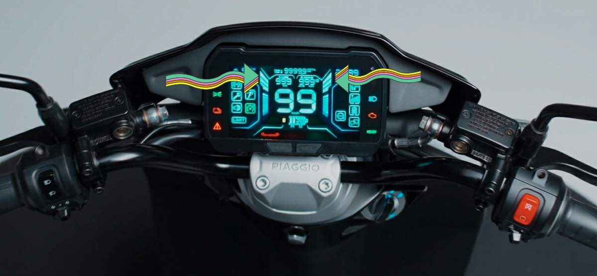

Bis 80% vom Akku merkt man keinen Unterschied, danach nimmt es stetig ab und ab 40% geht dann öfter die LIMIT Anzeige an. Zwischen 30% und 20% hatte ich eine maximale Geschwindigkeit von 30km/h erreichen können.

In der Woche wurde bei mir ein Update beim Kundendienst eingespielt und der Unterschied ist gigantisch!
Die maximal erreichbare Geschwindigkeit wurde leicht erhöht und man kann nun mehr als auch länger die Leistung abgreifen - keine merklich Drosselung bei sinkendem Akkustand mehr. Man erkennt dies an den Zusatzbalken, welche nun auch bei geringerem Akkustand dauerhaft aufleuchten. Der Limiter setzt erst bei 9% des Akkustandes ein.
