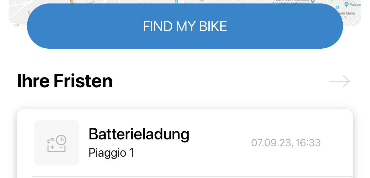

Re: Spontanes Ende bei vollem Tempo ( P One Active )
Piaggio scheint da aber auch entspannter zu sein.
Das letzte Mal am 03.06.2023 zu 100% aufgeladen und die App zeigt mir folgendes.
