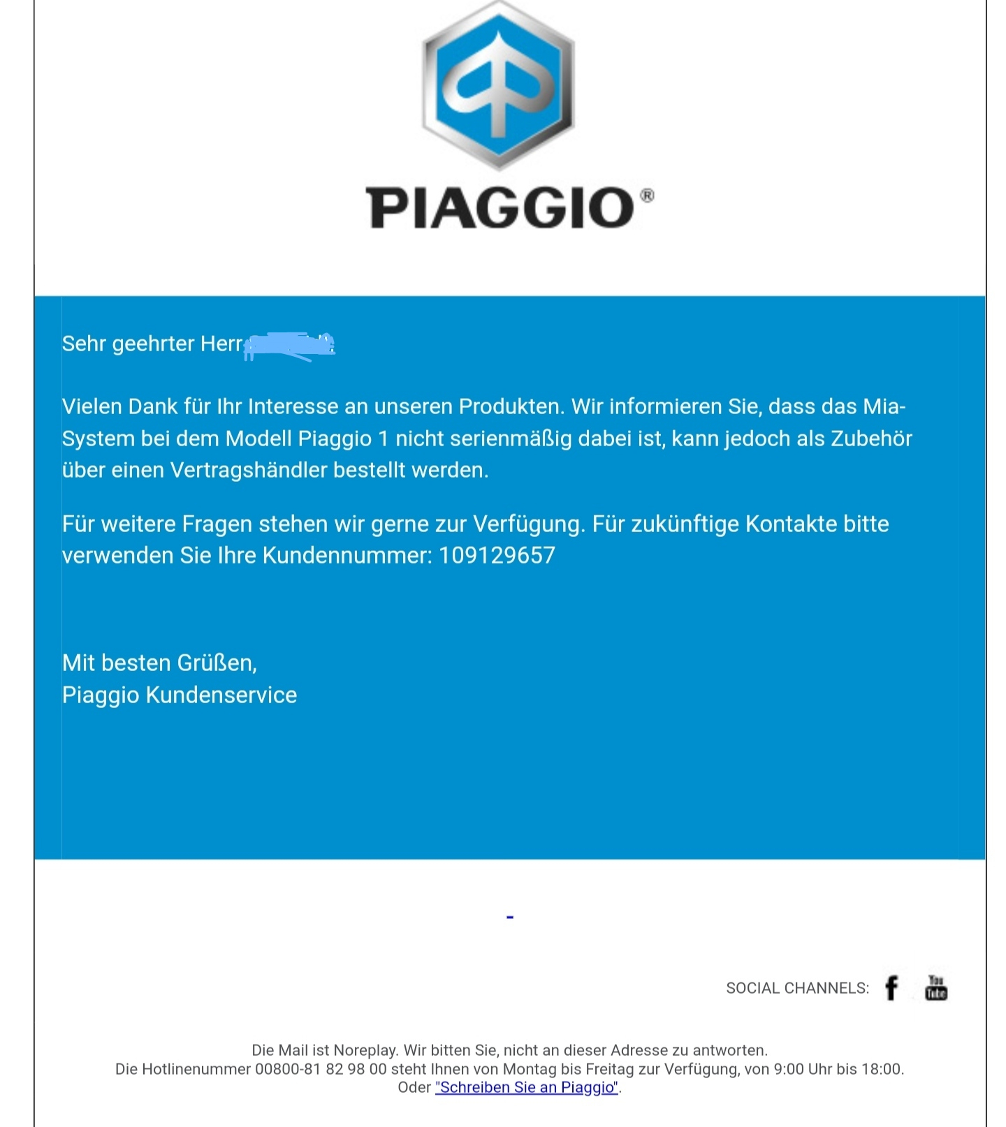

Roller ist noch immer in der Werstatt. Es gibt Probleme mit dem Anlernen des Zweitschlüssels. Inzwischen habe ich Antwort von Piaggio bekommen. Das Modul für MIA- Multimedia kann KOSTENPLICHTIG Nachgerüstet werden, ist leider keine Serie.
Gruß Mike
