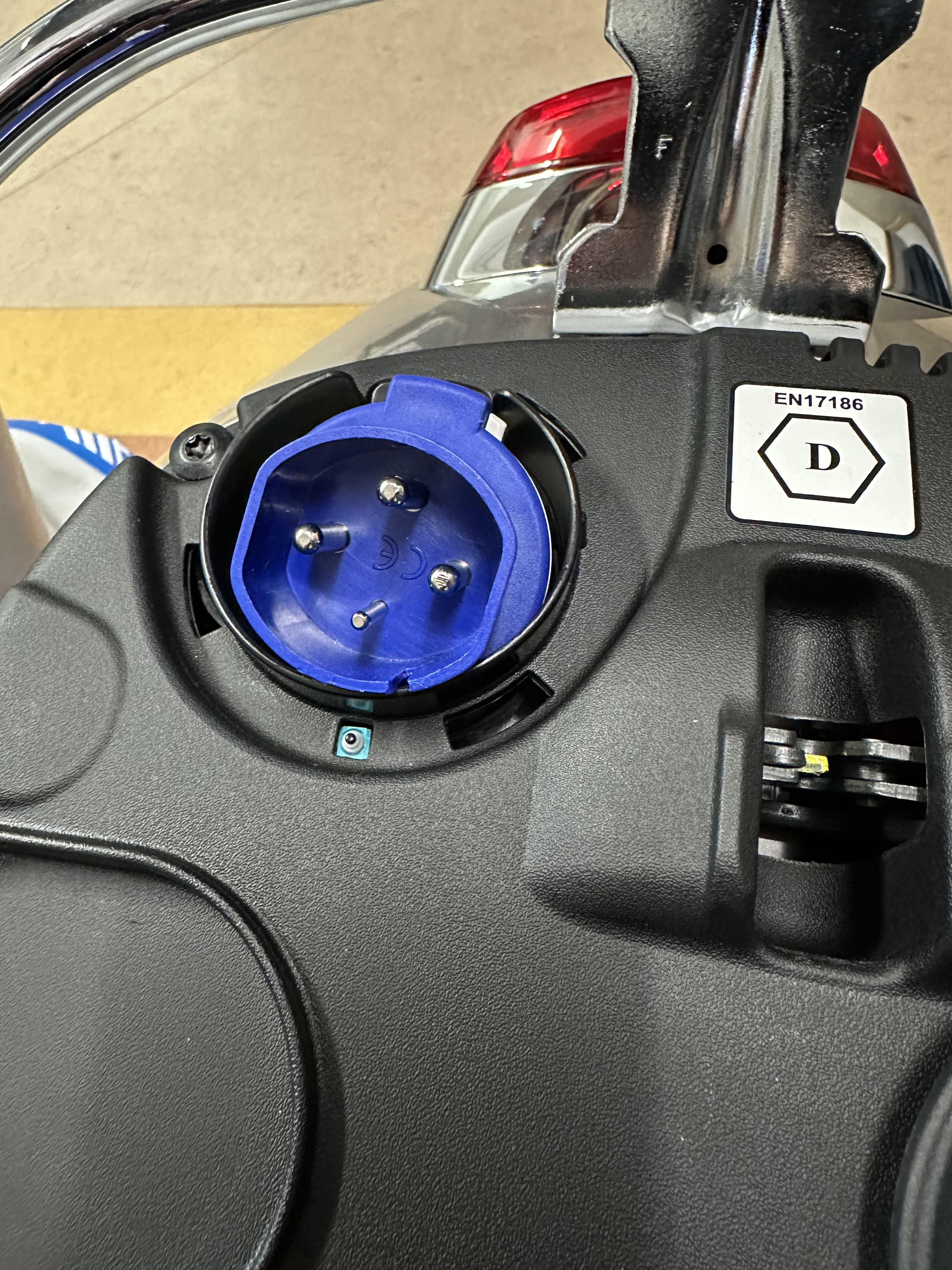

Wir haben seid 2 Tagen auch eine Vespa Elettrica 70 und haben leider das ein oder andere Problem bzw. Frage, vielleicht könnt ihr da ja helfen.
Und zwar haben wir direkt beim starten der Vespa, also Schlüssel umdrehen, ein unterschwelligen Piepton. Es fiept dauerhaft, auch wenn man z.B. an einer Ampel steht. Wir haben den Händler gleich am ersten Tag drauf aufmerksam gemacht und ich habe im Internet gelesen das es am Modul für den Rückwärtsgang liegen soll, aber der Händler meint nur das wäre der „Fußgänger-Warnton“. Ich habe nirgendswo was gefunden das die Vespa so etwas hätte…

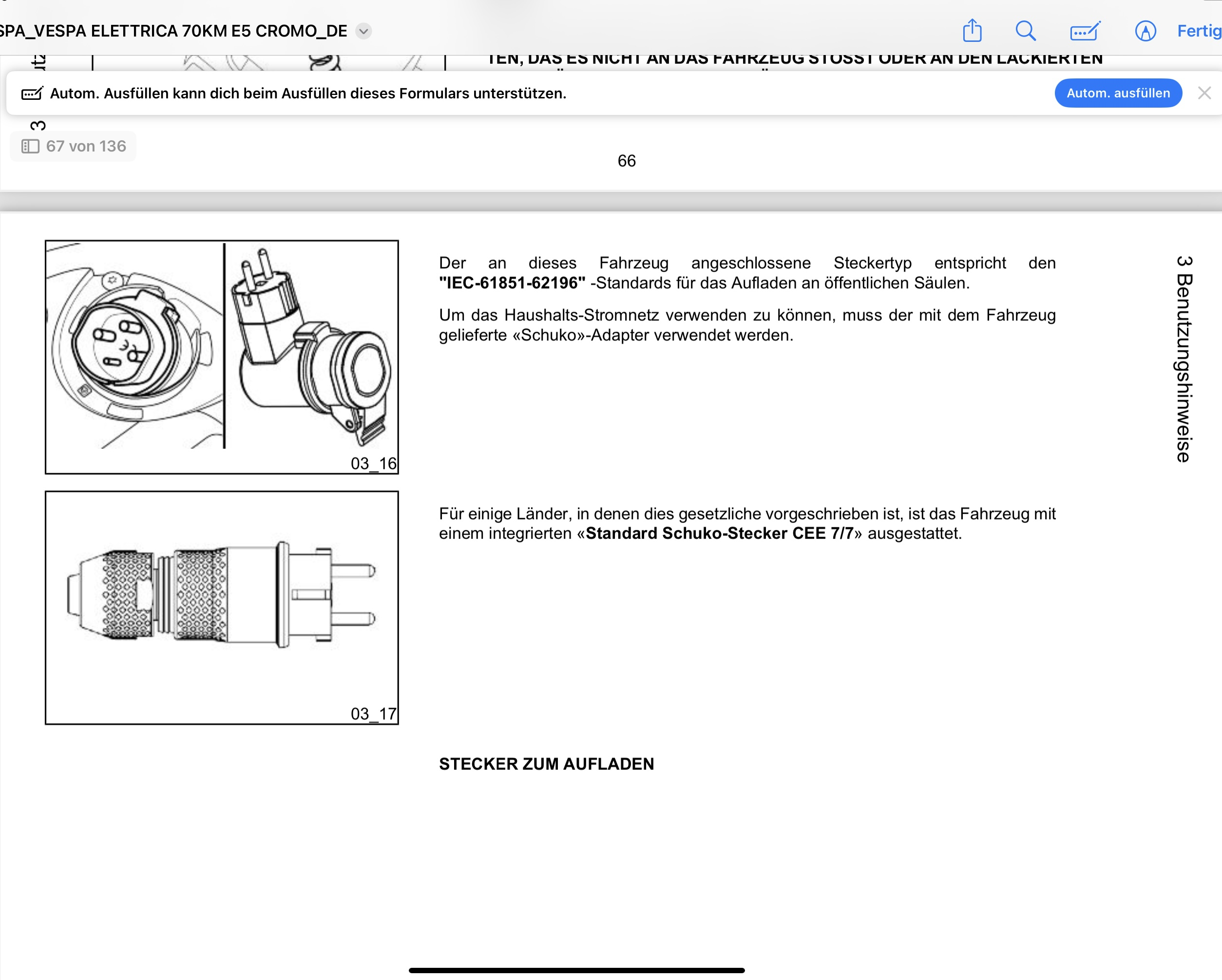

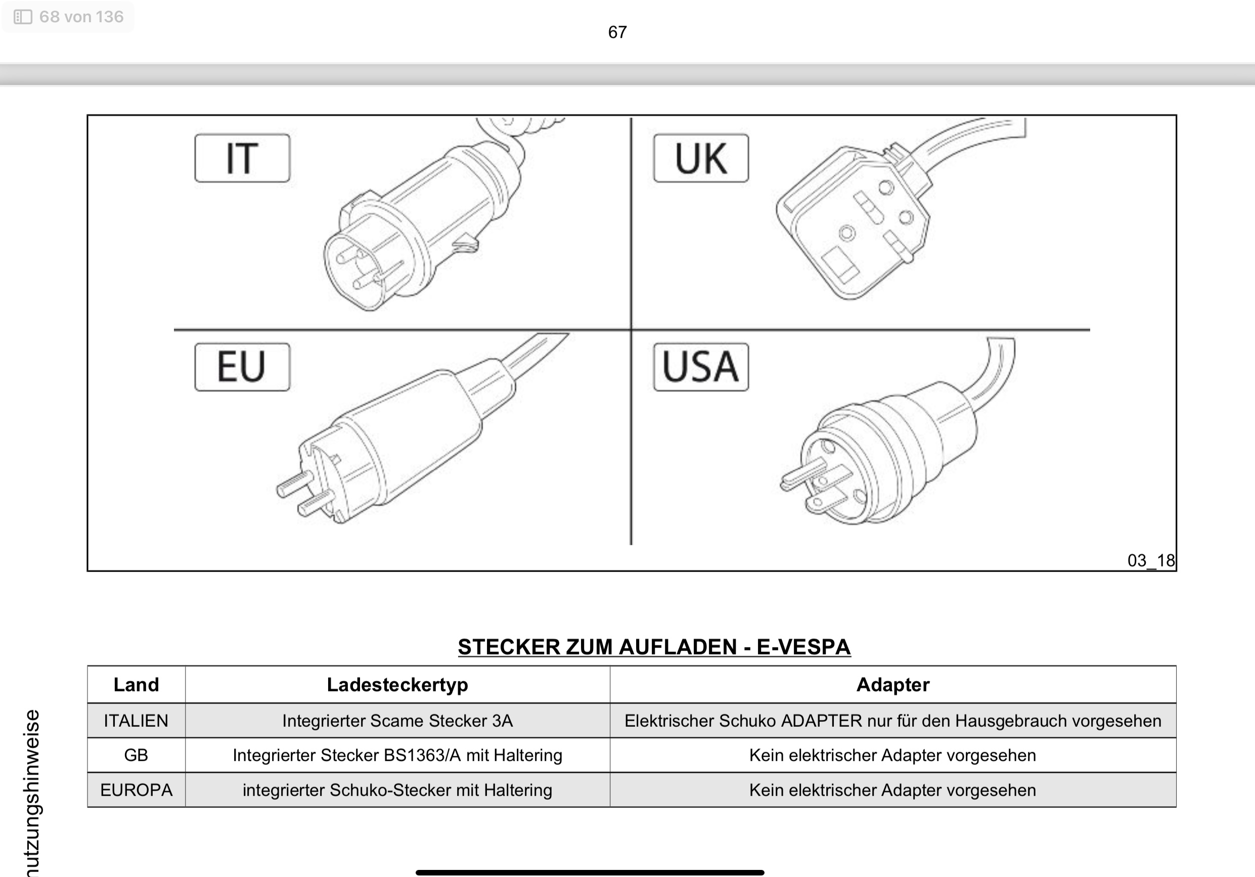

Dann finde ich sehr komisch das die Vespa so einen komischen Ladestecker hat, vermutlich eine italienische Variante. Es ist ein blau-ovaler Ladestecker, kein Schuko-Stecker, siehe Link:
https://amzn.eu/d/gb5MtLI
Es wurde dieser Adapter mitgeliefert. In der Bedienungsanleitung steht auch beschrieben das dieser Stecker eigentlich nur in Italien verwendet wird und in der EU soll der Schuko-Stecker verbaut sein. Wir hatten uns auch mal ein „altes“ Modell der Elettrica angesehen bei einem anderen Händler und ich bin fest davon überzeugt das diese auch einen direkten Schuko-Stecker hatte ohne Adapter. Was meint ihr dazu?
Dann ist die Klappe vom „Handschuhfach“ schief verbaut. Auf der rechten Seite steht diese deutlich ab und links ist sie bündig mit dem Rest.
Das erste Problem stört uns am meisten und der Händler stellt sich aktuell dumm. Kennt jemand das Problem?

Vermutlich habt ihr die Italienische Variante der Elettrica bekommen, statt die EU Variante?
Hochfrequntes Piepen könnte auch vom DC/DC-Wandler kommen. Das lässt sich aber leider sehr schlecht orten :(

Direkt reklamieren, notfalls mit Anwalt! Das ist ja wohl eine Frechheit! Natürlich hat die EU-Vespa den normalen Schuko! Ich friemel da doch nicht jedes Mal den Adapter dran. Fiepen oder piepen ist seltsam. Ich habe die 45er, da ist sowas nicht. Direkt hartnäckig bleiben, ja nicht diskutieren.

Danke für eure Beiträge. Ja wir werden es reklamieren aber meint ihr da kann man den Stecker „einfach“ umändern oder steckt da noch mehr dahinter?
Eine komplette Rückgabe wird wahrscheinlich schwer werden da das ganze über Job-Roller abgewickelt wurde. Keine Ahnung wie die mit einem Widerruf umgehen.

Dann sollen die den Stecker tauschen, das geht problemlos. Und natürlich sich um Pfeiffen, Piepen und schiefe Karosserieteile kümmern. Rückgabe kann auch für den Händler unzumutbar sein. Notfalls das Steuergerät tauschen. Viel Erfolg und gern berichten!

Wir werden den Händler anschreiben um die Mängel zu beseitigen. Ich gehe aber davon aus das er beim Thema „Stecker“ sagt das das so von Vespa gewollt ist bzw. die die Elettrica so geliefert bekommen haben, daher die Frage kann es nicht sein das Vespa da seine Politik geändert hat und die Elettrica nur noch so mit Adapter ausliefert? Lt. Bedienungsanleitung würde ich behaupten nein aber so wie ich den Händler kennengelernt habe, wird er sich rausreden. Die Frage ist ja auch wer den Adapter dabeigelegt hat dann? Hat der Händler das auf seine Kappe genommen, falls ja warum hat er dann nicht gleich den richtigen Stecker verbaut oder hat Vespa das so verschickt? Gibt es hier evtl. einen Vespa Händler der Licht ins Dunkel bringe kann?

Nur in Italien sollte ein Elettrica mit dem Italienischen blauen Ladestecker ausgeliefert werden. Da Du den nicht von einem Italienischen, sondern von einem Deutschen Händler hast, soll der, wie es sich in Deutschland gehört, den Schukoanschluss ranmachen - basta.

Habe heute einen Anruf vom Händler bekommen und man hat mich gleich an den Chef weitergeleitet. Dieser sagte mir, ein wenig pampig und genervt, das alle Elettrica seid 2 Jahren von Vespa nur noch mit dem italienischen Stecker und entsprechendem Adapter ausgeliefert werden. Dies wäre angeblich aufgrund Vereinfachung bei der Produktion und er könnte mir dazu ein Statement von Piaggio ausdrucken das das so richtig wäre. Auf meine Frage warum Piaggio dann nicht mal die Bedienungsanleitung ändert konnte er aber auch nichts zu sagen.
So oder eine ähnliche Antwort hatte ich aber leider erwartet.
